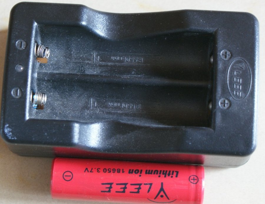

我买的充电器充了两次就接触不上了。看看底部(侧面照的)似乎 挡板没断,
看看整体图,似乎弹簧有点收缩。
仔细看看,弹簧确实和新的不一致。明显是收缩了。
这是放入电池后的结果。弹簧与电池尾部约有1.5mm的间距。因为手头还有些电池盒,配上手机充电器(严格检测4.2v的)使用,这个暂时搁置一边。试着拉了一下弹簧,不行。不知更换弹簧是否方便?再就是造成这个现象的原因可能是什么?是不是充满后没及时取出导致放热所致?
 楼主| 发表于 2012-9-28 12:09 | 显示全部楼层
充电器是老的版本对吧?这个情况是电池装反,把弹簧烧坏了。
发表于 2012-9-28 12:17 | 显示全部楼层
明显电池短路过,烧坏弹簧了。

发表于 2012-12-21 11:23 | 显示全部楼层
明显电池短路过,把烧坏弹簧了。

发表于 2013-1-31 20:14 | 显示全部楼层
电池装反明显短路过,把弹簧烧坏了。

发表于 2017-3-18 16:13 | 显示全部楼层
我的反接电池把d3给烧坏了,按照上面的接好后,电池3.7v就亮绿灯的,还能修吗?
