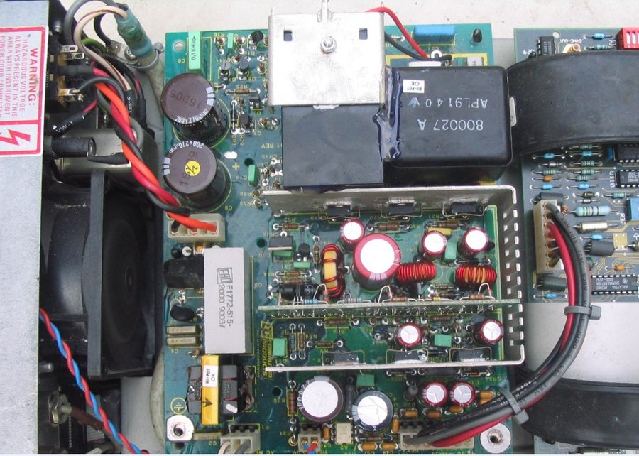

楼主: yyd2011
热心的坛友帮帮忙,看看能否修好这开关电源

发表于 2012-7-2 10:41 | 显示全部楼层
估计修复不难,这个缺少的是推动变压器,主变压器在黑色的壳子里。看看后面的电路用的啥推动,前级是分立的还是集成的,要是分立的稍微麻烦点。集成的直接算一下推动比绕个变压器即可。
发表于 2012-7-3 06:58 | 显示全部楼层
先根据实物绘出电路图(包括各元件参数),然后根据电路图进行分析,修理。

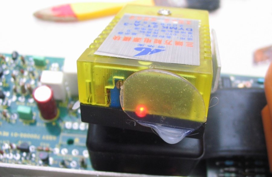

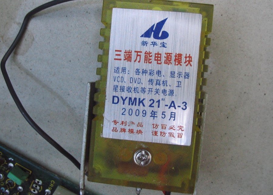

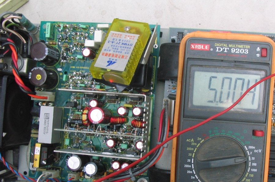

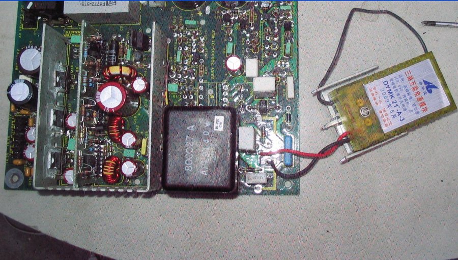

 楼主| 发表于 2012-7-5 05:18 | 显示全部楼层
嘿嘿,谢谢大家,我不是卖仪器的,这个是我刚刚矿坛淘的,图片有卖家的有我自己拍的
昨天和一搞家电维修的哥们说起此事,那哥们说拿来吧,我会修,哇哈哈几块钱几分钟搞定!!!!
天亮上图
 楼主| 发表于 2012-7-5 06:21 | 显示全部楼层
两根线搞定太给力了
发表于 2012-7-5 07:36 | 显示全部楼层
两根线搞定太给力了
yyd2011 发表于 2012-7-5 06:21 https://www.yleee.com.cn/images/common/back.gif
    你真聪明,这样的电源你两根线就搞定!看来我们都是笨蛋。
