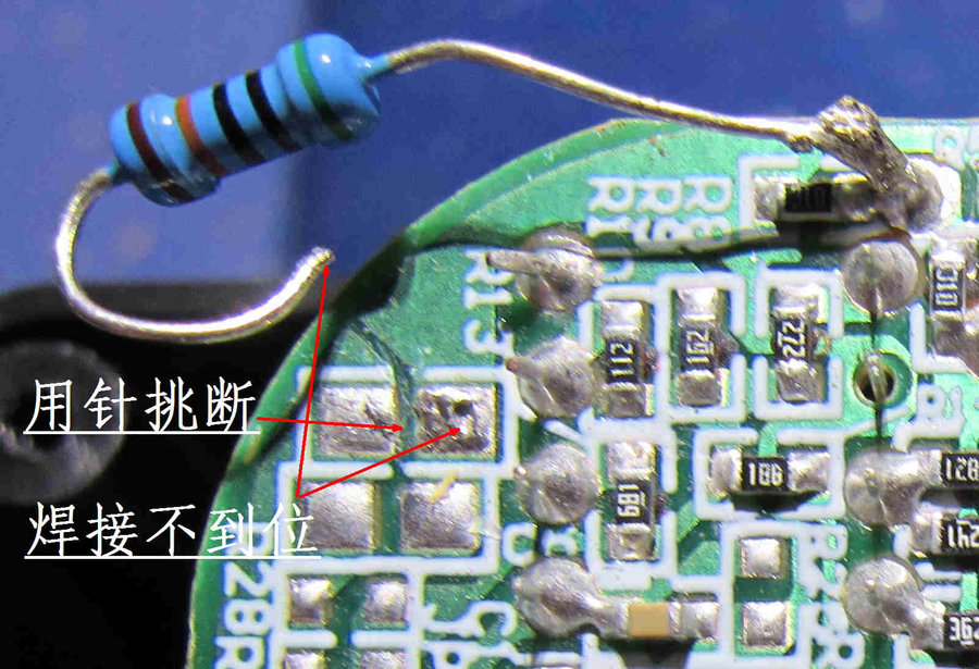

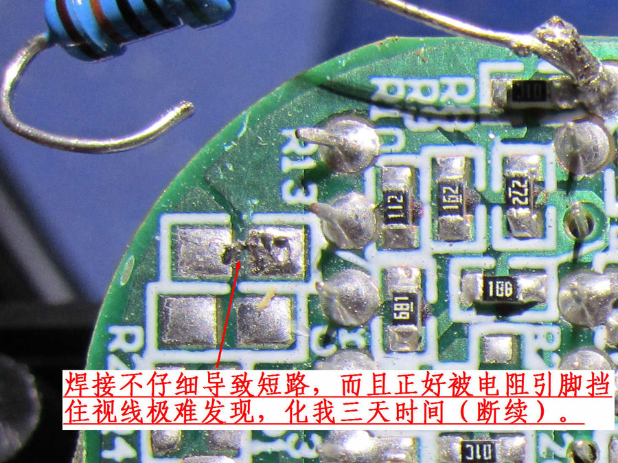

26日收到,晚上就想大概试下,情况如下:
1.空载通电测试,红灯闪烁(应该是正常)。
2.加载测试:18650电池5节
电池A:神火,3.730V;
电池B:三洋绿头,4.050V;
电池C:松下,4.142V;
电池D:三洋绿头,4.146V;
电池E: 三洋红头,4.144V.
五节电池都是单节测试,并且已经阅读了此充电器的相关注意事项。
五节电池全部不显示红灯(不充电吧?)。
A和B(红灯闪烁),已经经过接触部位清理。
C、D、E(绿灯),先220V再放电池、先放入电池再220V都一样。
也就是说5节电池都不充电。
当时就怀疑充电器有问题,就和王老板进行联系。他说要么直接退回货物,要么如实把此结果发帖上去。-----关键是有谁会相信充电器有问题呢?
无奈之下,断断续续的三天,一直在折腾。。。。今天我终于发现问题并解决了,大家可以看看现在我发帖的时间,对我来说才刚开头。
上图说话:
好在不是要紧部位短路。
现在已经能充电了,正式测试有待后续。

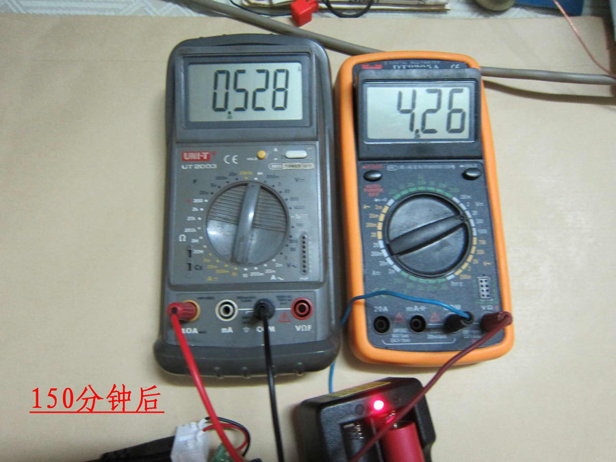

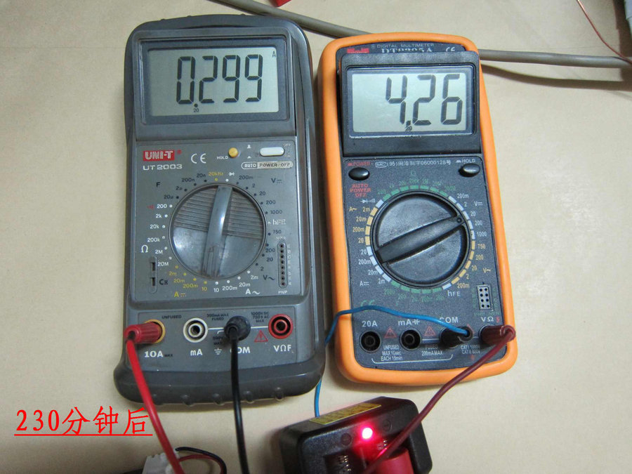

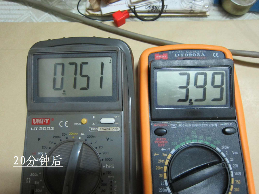

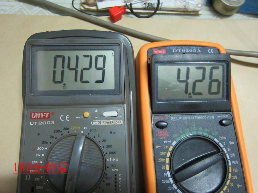

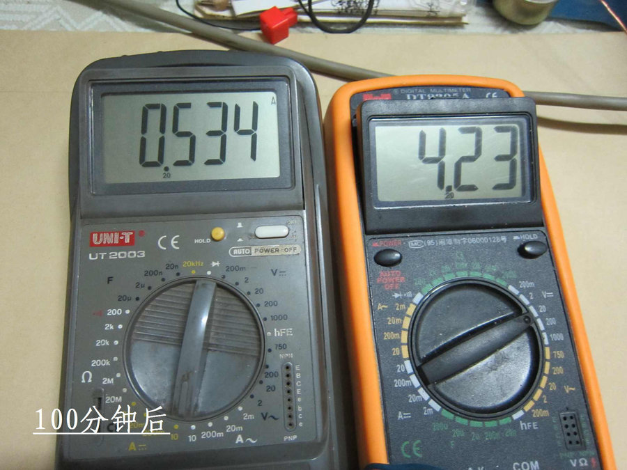

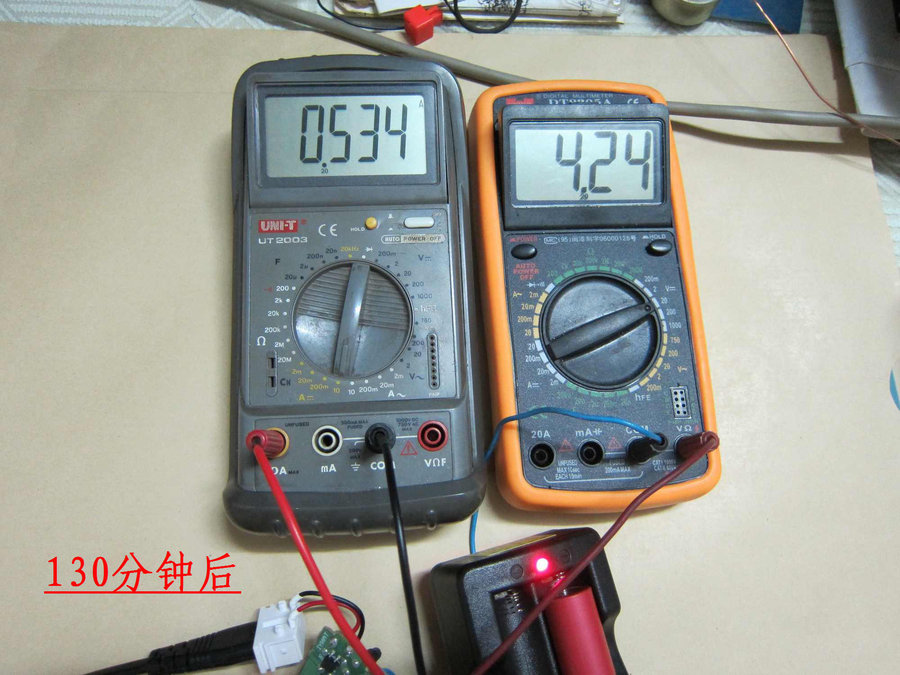

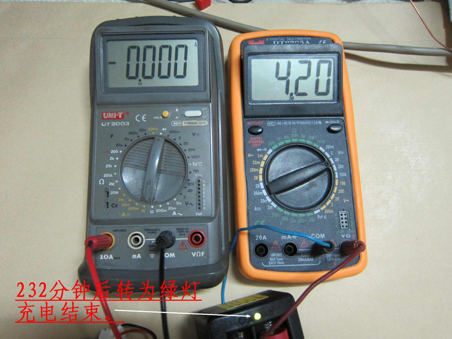

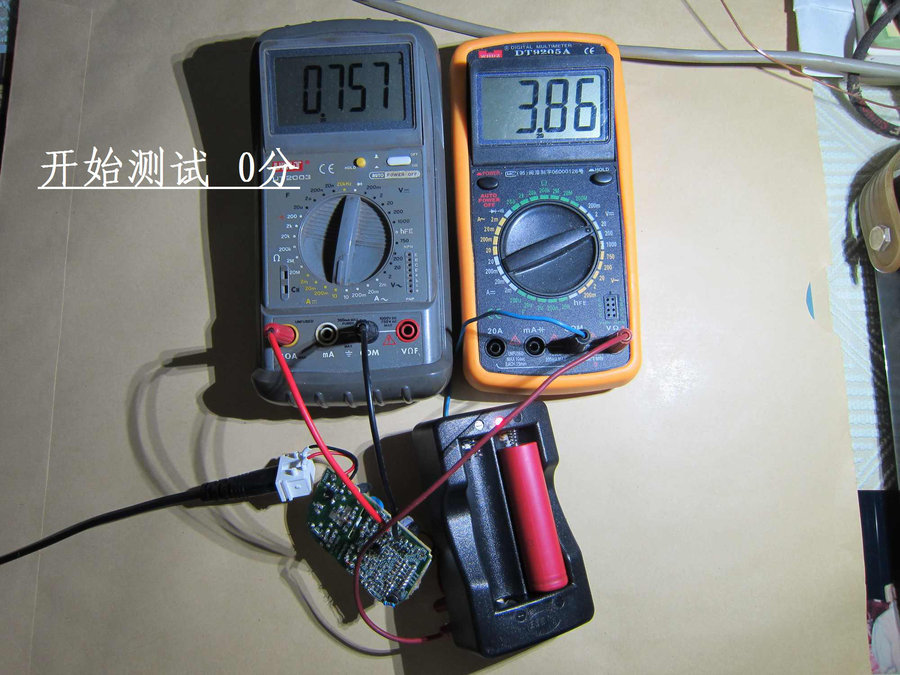

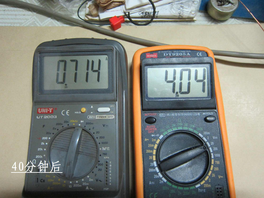

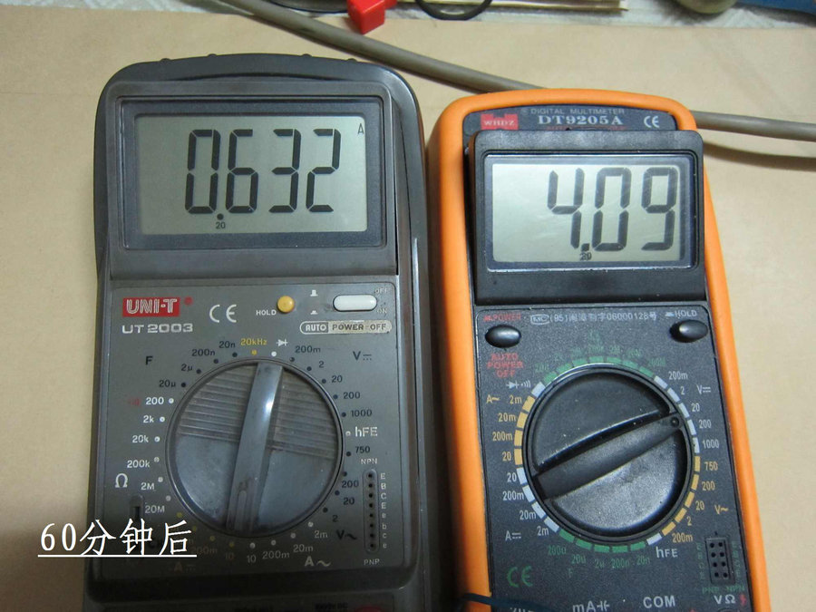

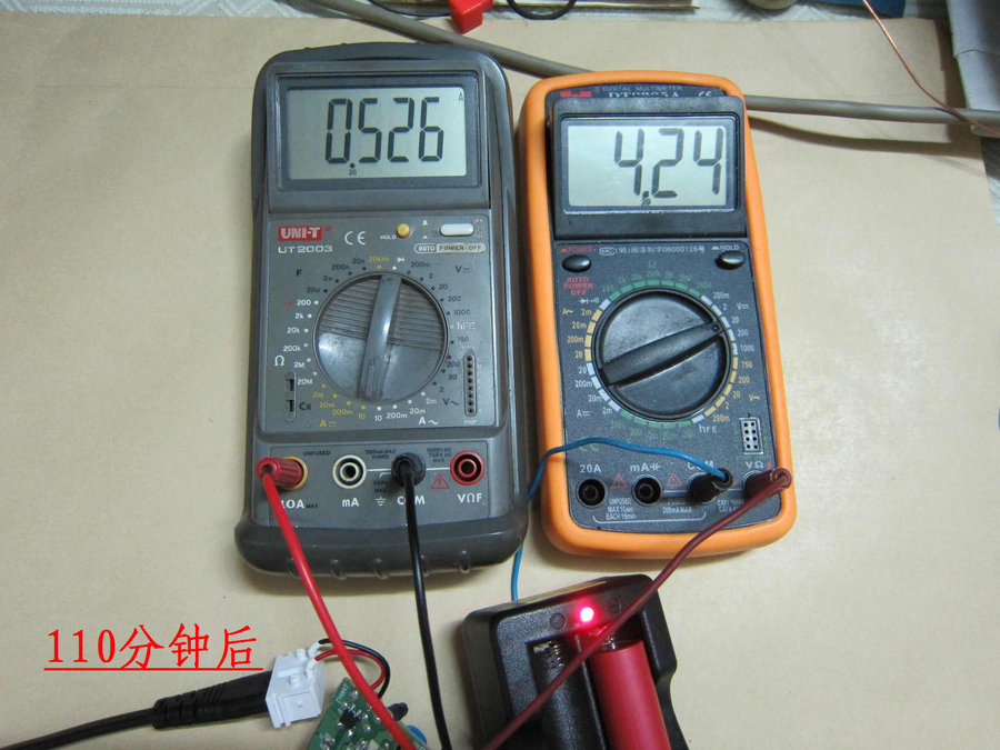

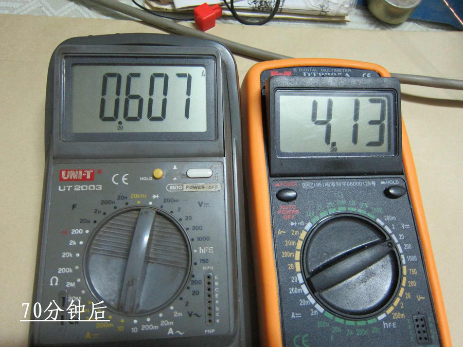

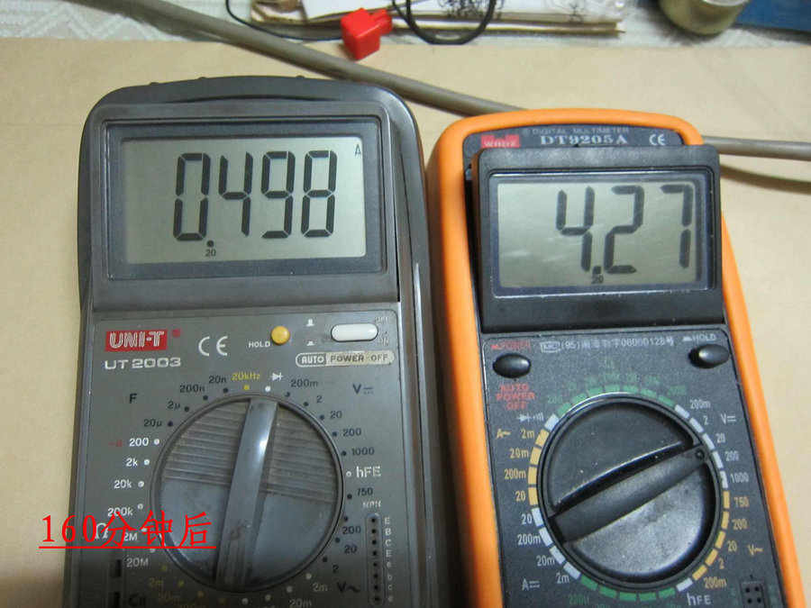

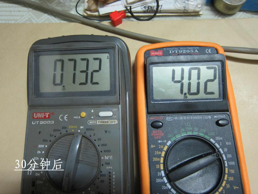

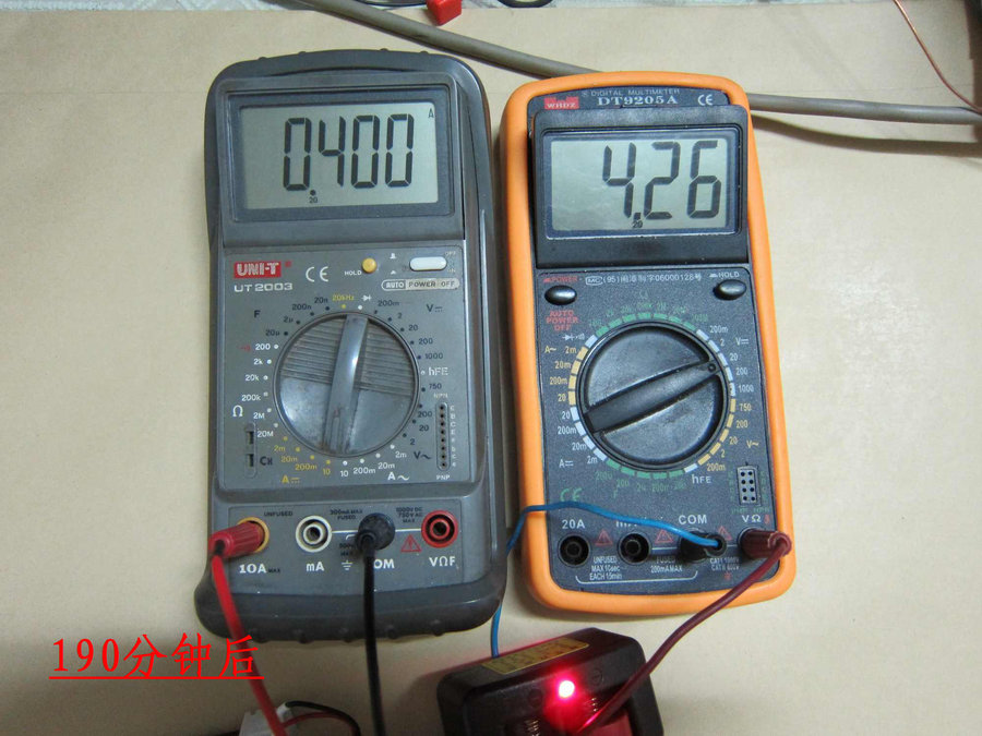

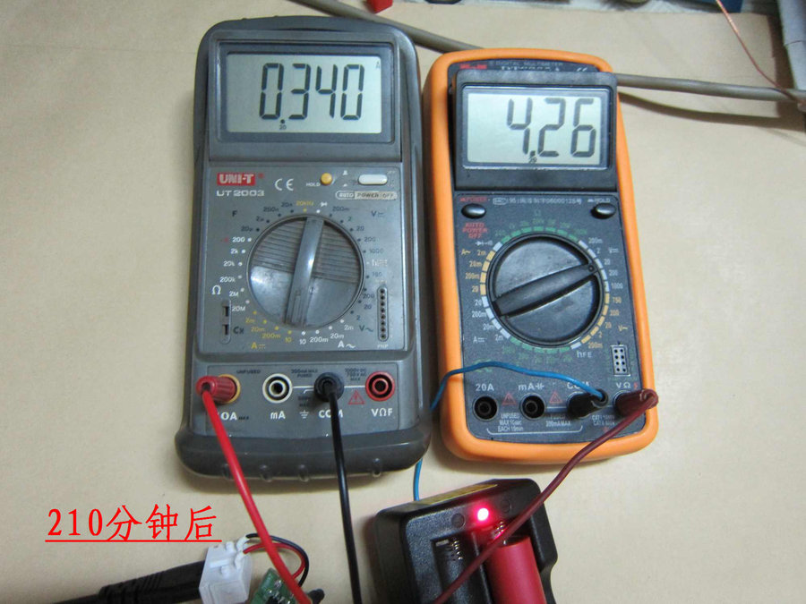

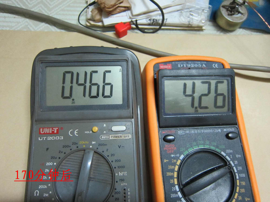

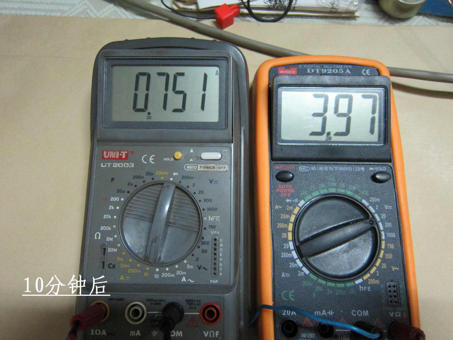

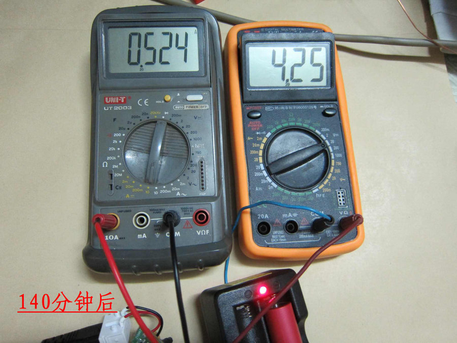

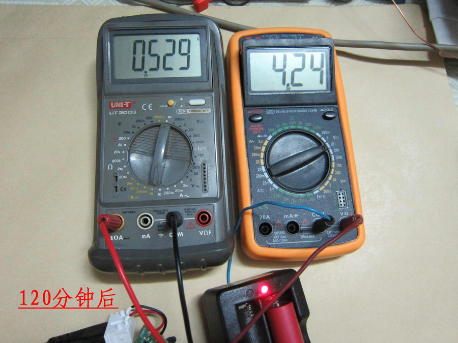

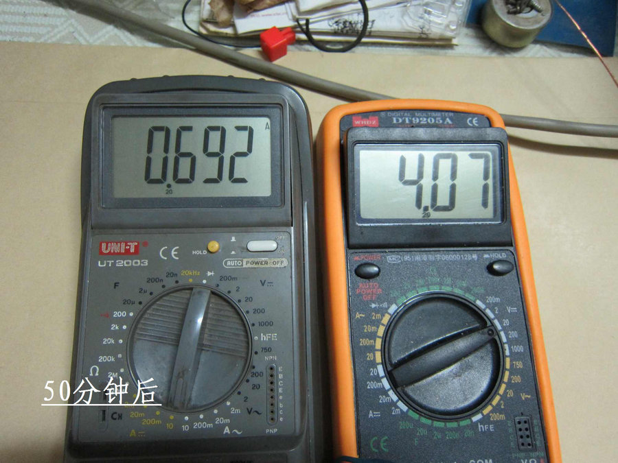

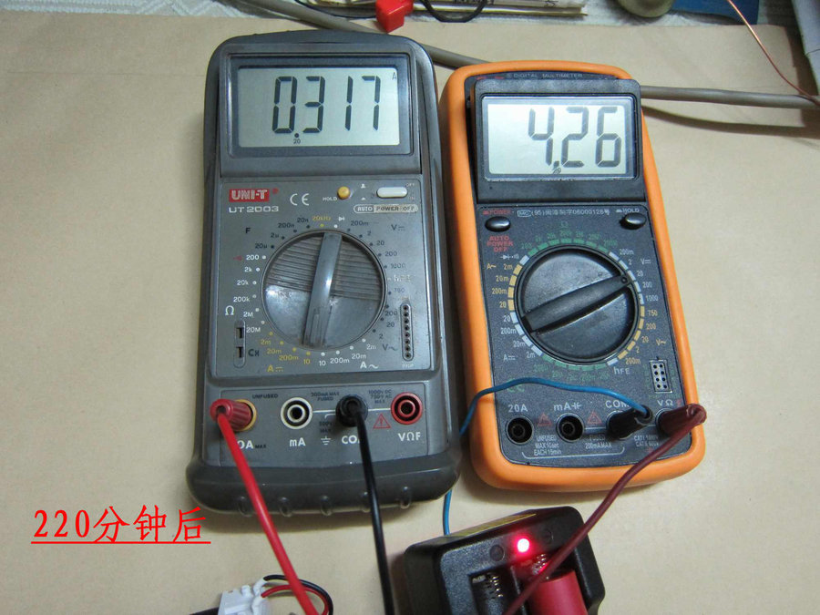

被测试电池是二手三洋浅绿头,经放电试验容量在2300MAH左右。充电试验前,放电到2.7v,逐渐恢复到3.68V后,
正式对一乐18650充电器开始测试,每隔10分钟照片记录。全过程总共232分钟。
高频变压器在充电15分钟到170分钟期间,一直有手指触及3秒钟不能忍受的温度。
MOS管因为受到环境限制(电流表到PCB的引线短、距离小,怕破坏充电环境)没有进行温度感受。
充电结束取下电池,发现电池有些温度,主观判断大概在45度左右。
断电25分钟后,测量电池电压4.19V,12小时后电池电压4.18V。
观察全过程,相对大电流充电为主,因此整个充电时间还是比较快的。
个人感觉不足之处:
一.2个正极触点太尖(容易滑动)、太浅(平头电池有时候接触不到);
二.电池入仓2个负极弹簧很容易别歪,不在正点上,解决:加大弹簧圈直径(不是铜丝直径)。
测试结束。
发表于 2012-6-30 07:39 | 显示全部楼层
那两个点本来就是短路的,也就是想通的,你说的问题根本就不是问题。
发表于 2012-6-30 08:14 | 显示全部楼层
yleee 发表于 2012-6-30 07:39 https://www.yleee.com.cn/images/common/back.gif
    那两个点不是直接相通的,通过R11 R12并联后相通,R11 R12 是取样电阻
发表于 2012-6-30 08:24 | 显示全部楼层
bt818 发表于 2012-6-30 08:14 https://www.yleee.com.cn/images/common/back.gif
   仔细看了一下果然是这样,不过我用万用表直接用通断测试是相通的,估计是阻值低才让我判断错误的。
发表于 2012-6-30 08:30 | 显示全部楼层
仔细看了一下果然是这样,不过我用万用表直接用通断测试是相通的,估计是阻值低才让我判断错误的。 ...
yleee 发表于 2012-6-30 08:24 https://www.yleee.com.cn/images/common/back.gif
    二个0.68欧并联,呵呵
发表于 2012-6-30 08:32 | 显示全部楼层
二个0.68欧并联,呵呵
bt818 发表于 2012-6-30 08:30 https://www.yleee.com.cn/images/common/back.gif
   看来问题往往出现在大意中,一些认为不是问题的问题经常就是问题所在。
发表于 2012-6-30 08:43 | 显示全部楼层
电流取样

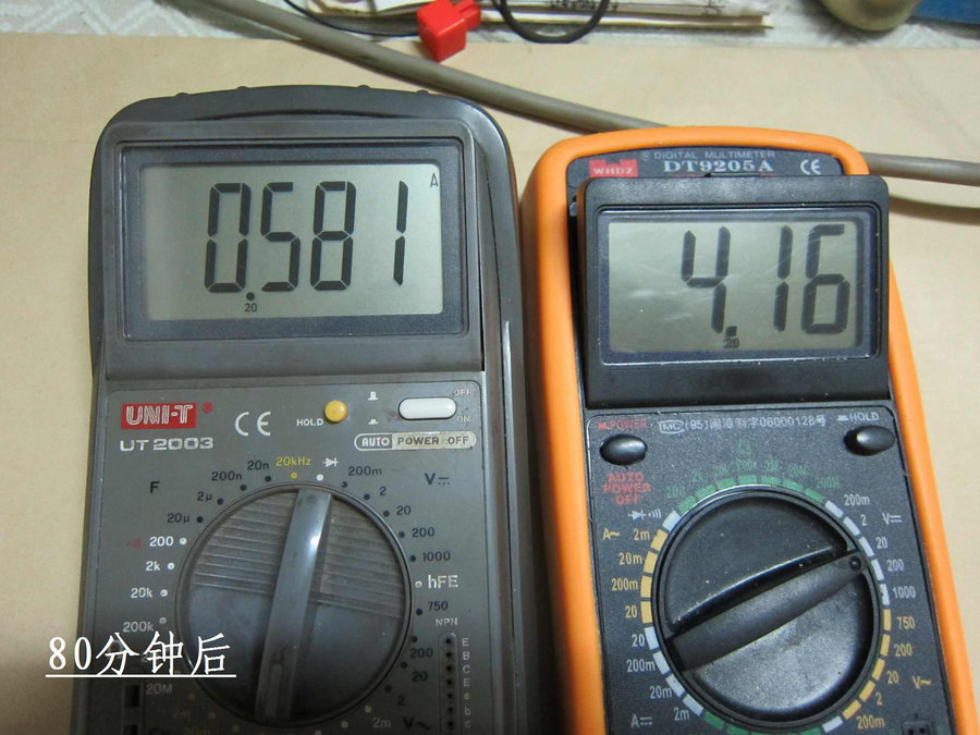

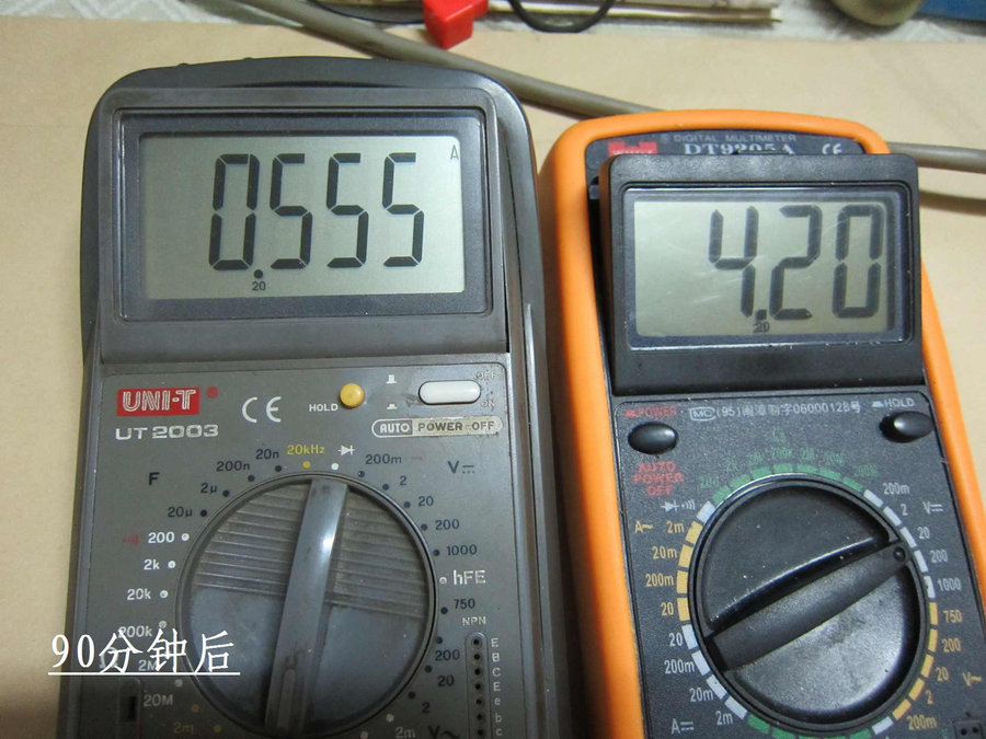

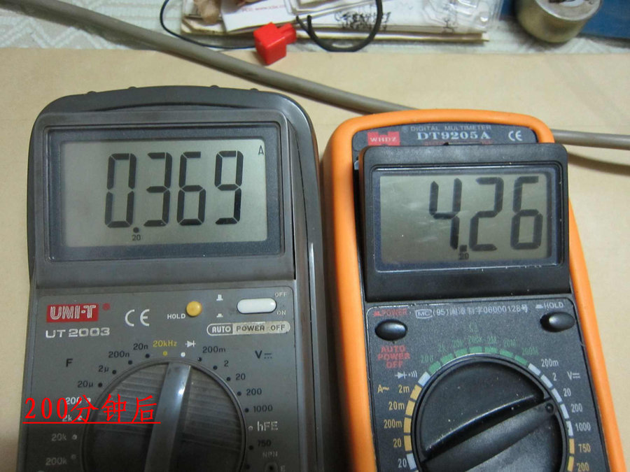

 楼主| 发表于 2012-7-3 04:53 | 显示全部楼层
继续测试“环高牌”充电器,以作对比。
充电前期一小时内基本上也是采用较大电流充电形式,
78分钟转灯是没有想到的,转灯电压4.16V,这就难怪了。
本以为转灯以后会进入涓流再冲来抬高最终截至电压,随着时间过去,电流在减小电压却不见上升。由于测试一乐充电器全程时间是接近4小时,所以在4小时后强行终止充电,从而达到时间上的统一。最终电压勉强到达4.17V。这个充电器是不会自行断电的。
