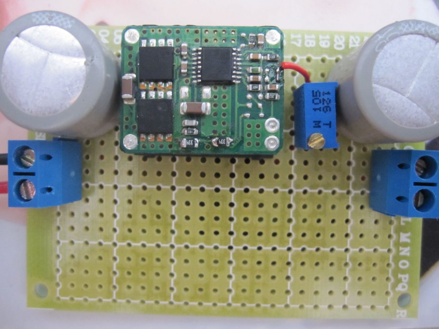

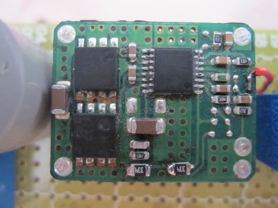

朋友送了几个3R35电源模块,按PDF改前馈电阻为660K,输入用一乐HP电源改36V,空载5V或24V模块很热,正常吗?用其他电源模块空载时基本没什么温度啊。电容用的是松下560uF。

发表于 2012-6-30 18:02 | 显示全部楼层
我的这个模块用着很正常啊,查下是哪里问题,有输出吗?
发表于 2012-6-30 18:20 | 显示全部楼层
输出端的 电容耐压够吗?测测输入电流大吗?
发表于 2012-6-30 18:40 | 显示全部楼层
这玩意很容易坏啊,禁不起折腾
发表于 2012-6-30 19:11 | 显示全部楼层
怎么用了2个334电阻
 楼主| 发表于 2012-6-30 19:12 | 显示全部楼层
电容用了2个560uF/50V.输出1到32V可调,调到5V和24V温度都很高,等会回去测测输入电流
 楼主| 发表于 2012-6-30 19:18 | 显示全部楼层
标题
怎么用了2个334电阻
jmhuangg 发表于 2012-6-30 19:11 https://www.yleee.com.cn/images/common/back.gif
按公式计算660k开启电压36v,输出1到32v可调,刚好配一乐hp电源
发表于 2012-6-30 20:04 | 显示全部楼层
自激???
发表于 2012-6-30 21:01 | 显示全部楼层
我用24v输入,输出5v跟12v都做过,空载一点温度没有,5v最高可以到7a,12v也能到5a左右,输出用的是三洋固态,温度都在可以接受的范围
发表于 2012-6-30 22:08 | 显示全部楼层
是不是电位器引线太长?
