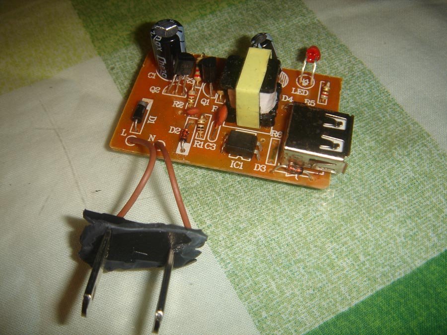

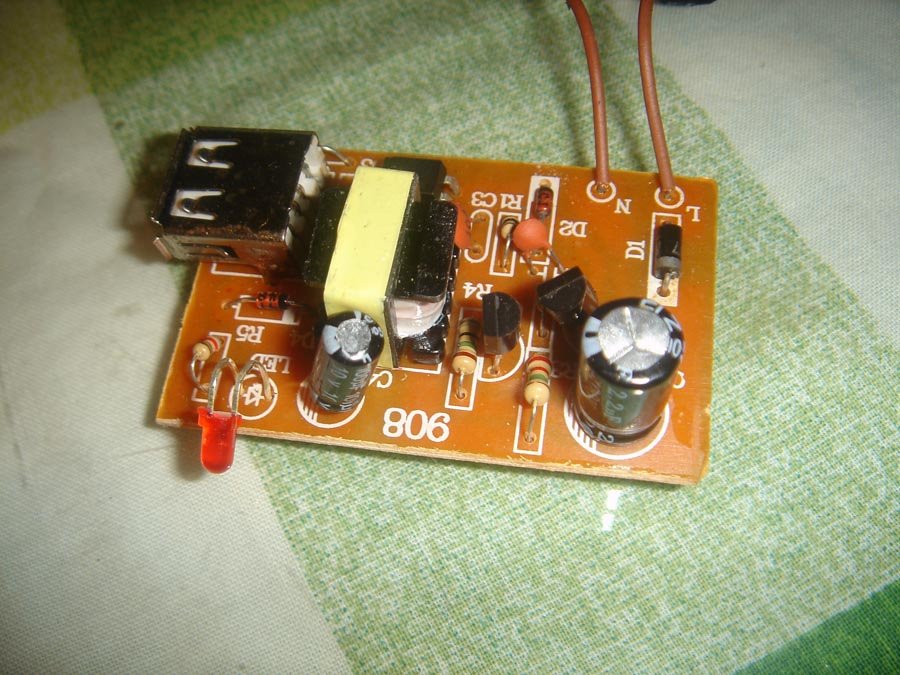

找中关村熟识的老板要的,就这么个电源,卖不懂的,可以卖15块,稍懂点的,5块,我这样精通的,根本不买。
本来是想打磨改造升级的,结果.....

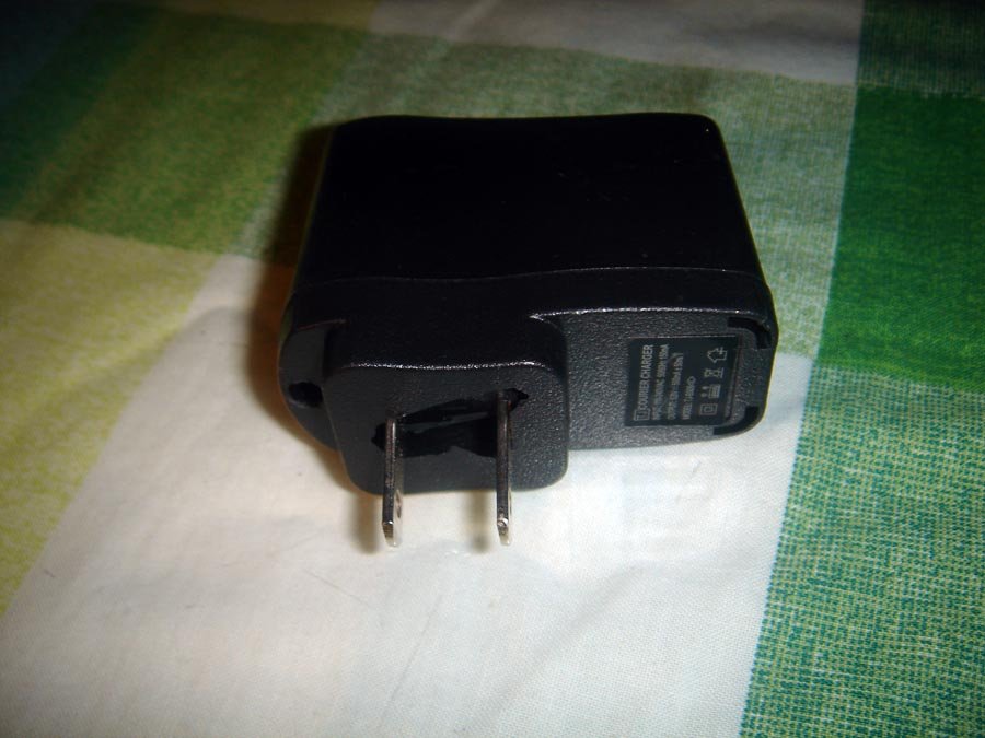

揣在兜里拿回家,仅仅做了半小时公交,就已经变成了这样......

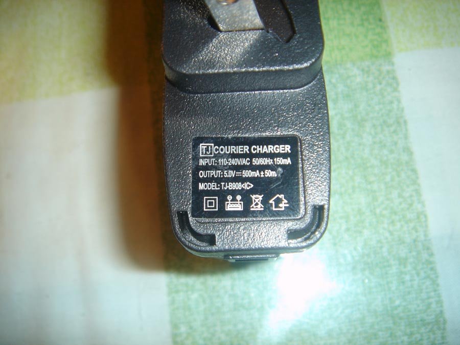

三无产品,标称5V,500mA,纯粹放屁

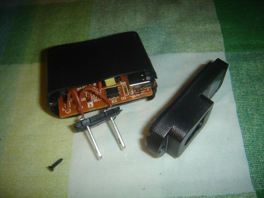

就一颗螺丝,拆开

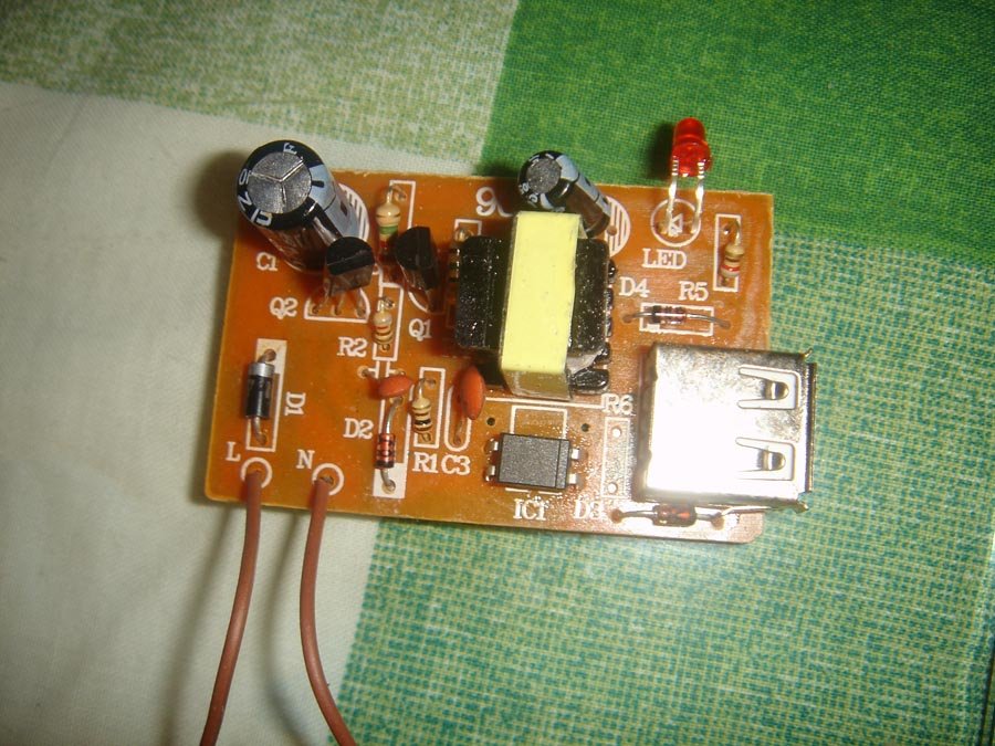

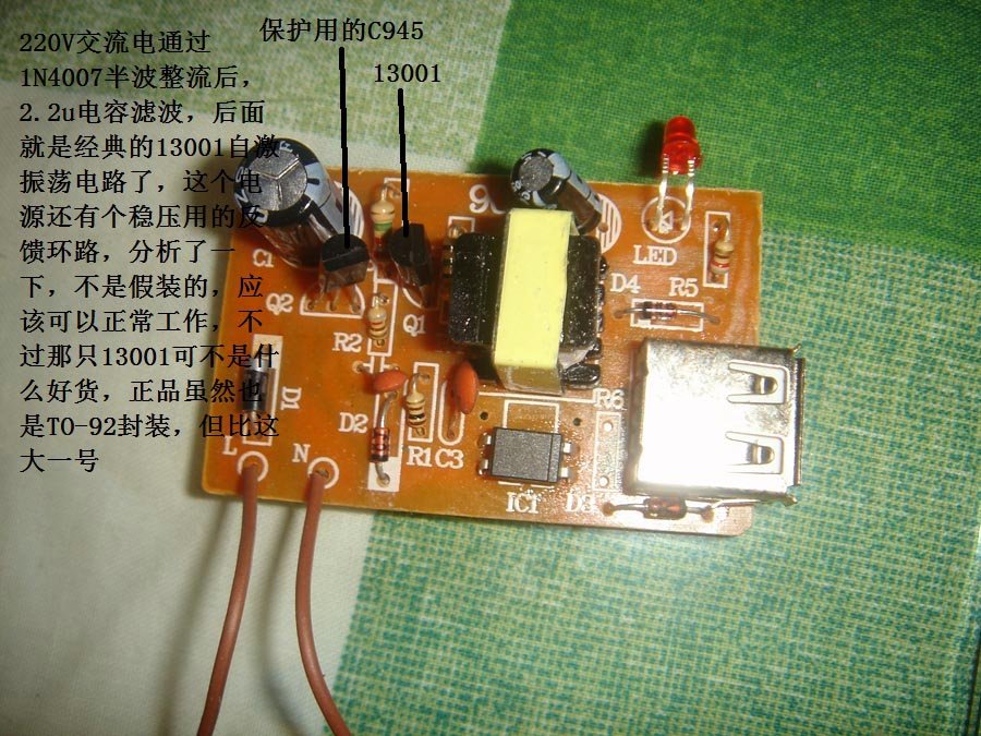

抽出线路板,典型的山寨产品,经典的13001自激电路

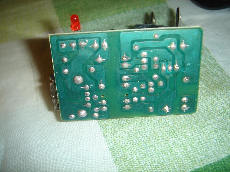

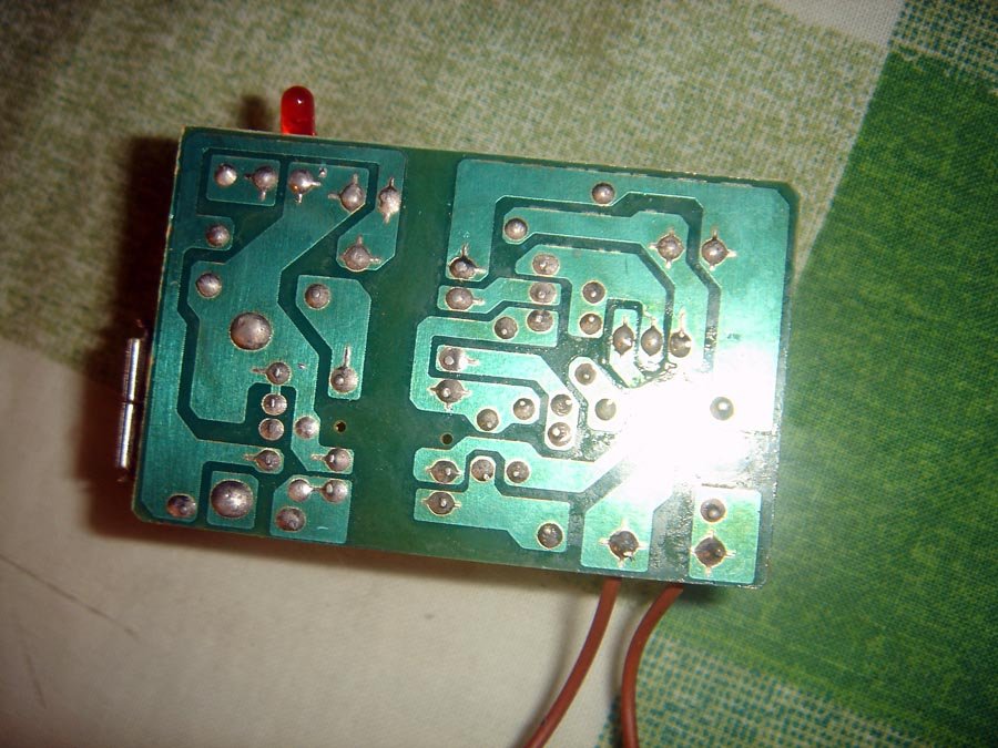

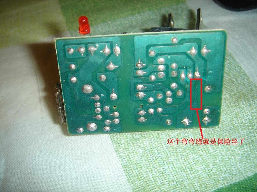

线路板反面

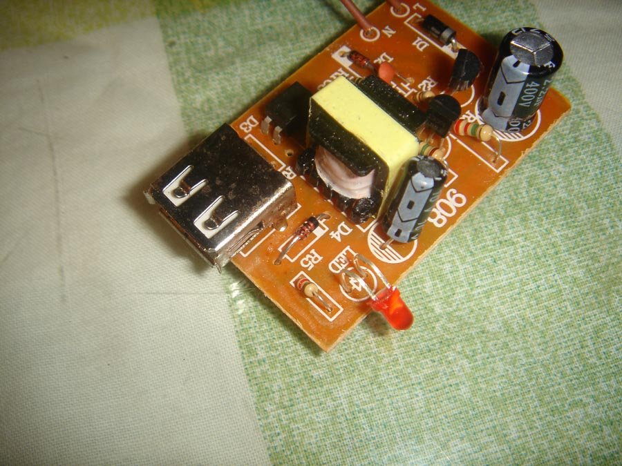

正面一边
另一边

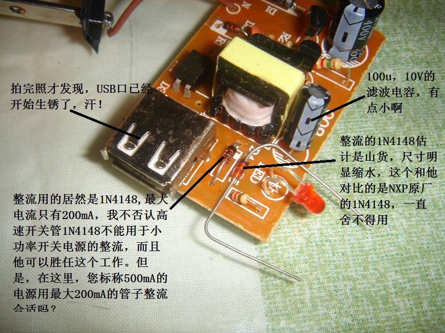

 楼主| 发表于 2012-6-30 23:36 | 显示全部楼层
更要命的是光耦,它的稳压原理是用一只4V左右的齐纳管和光耦串联,得到5V的输出
电压,可是您连限流电阻都没有,再插拔负载时,可能产生的脉冲电压很容易烧坏光耦
的发光端,紧接着,相当于反馈消失,直接爆管
其实这样的电源也不是没有利用价值,买一个诸如NOKIA的正品充电器太贵不划算,但这样的山寨电源用起来又有危险
所以这就是我要打磨它的缘由
这个电源改造方案如下:
拆掉高压侧大部元件,保留开关变压器和初级尖峰吸收电路(这个电路要视情况考虑是否改造),整流用正品1N4007,滤波用高质量4.7u 400V电容
震荡采用可靠的Viper12或FSD210,只需要很少的周围元件,利用原PCB,再看情况采用贴片阻容,空间足够
光耦可以留下,实在不行夏普817我也有很多
稳压方式不变,加一只0805的贴片限流电阻,330ohm够了
整流,1N5819可以很好胜任,库存一堆
滤波,10V,330u电解电容,好像有几个固态的的
USB口,虽然有点生锈,但就是个供电用的,要求不高,留下吧
LED,红色的晚上充电太刺眼,还是换成绿色的,限流电阻也要加大,要暗一些,不影响晚上睡觉
低压侧PCB看了看线路走向,应该可以加一只贴片功率电感和贴片电解电容,这样输出更纯净,也有
最后,哪天有空路过村里,去换一个壳
不要以为这样成本会很高,1只FSD210也就2块钱,阻容元件撑死3块钱,功率电感和贴片钽电容会有点小贵,如果有的拆还不要钱,花点时间,动动手
得到一个较高品质的充电器还是可以的,NOKIA的也不过如此,拆开来也就这样。
