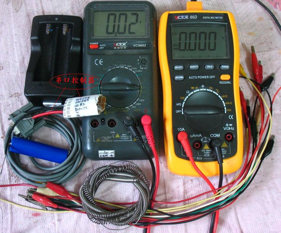

设备:
充电:一乐双18650座充改进版
电池:18650一枚
电流:VC86D一块
电压:VC9802一块
放电:电炉丝+串口控制器
导线若干

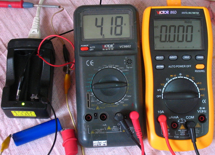

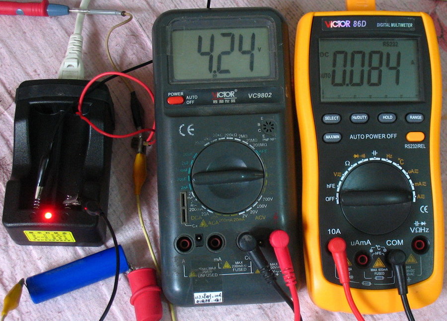

用一乐改进版座充对接近满电的18650充电,目的是节约时间,也为了后面测试充电容量时的条件一致
充电中的电流、电压
转灯时的电流、电压,4.18V,看来,转灯后的电压比较理想(我没有4.20000000情结)

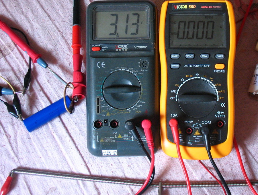

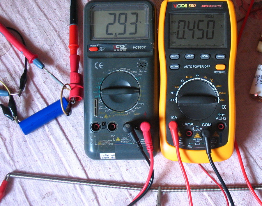

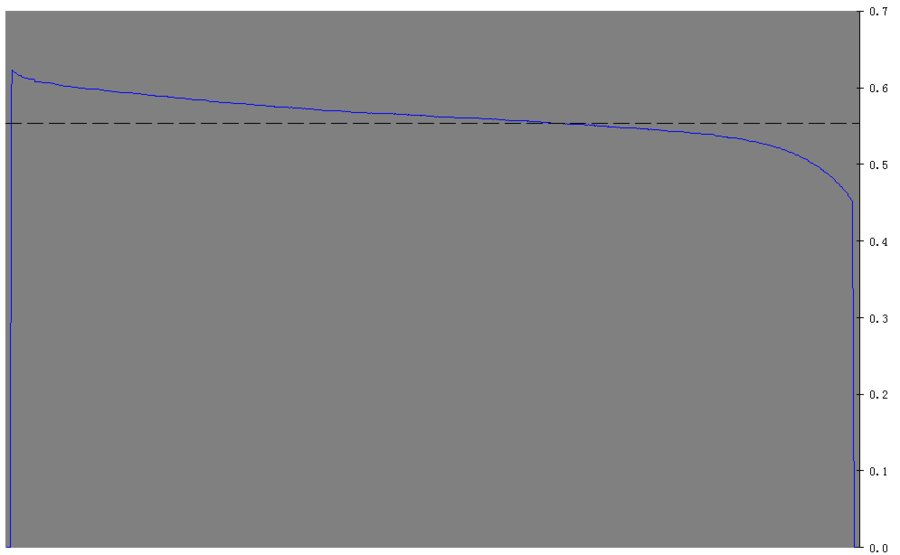

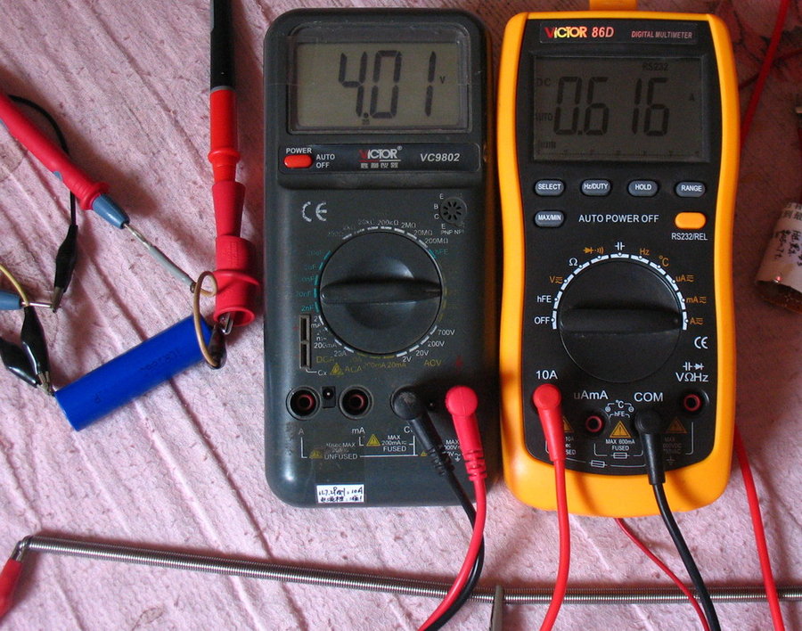

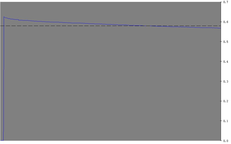

放电中:这里,放电用的是电炉丝,量出约6.5欧的一段接入电路中,因为测的是电流,累计(积分)的也是电流,所以,电炉丝的阻值变化对结果是没有影响的
也因为,电炉丝不能自动断电,设定放电电压为3V左右,换算成电流,约0.45A,所以,下图中截止放电电流设为0.45A
图片说明:LI电池+接86D的10A档,到串口控制器(右边亮红色的LED),再接电炉丝,到LI电-极,电压表接在LI电的+-极处,串口控制器受控于电脑软件(下图)
详细看图
放电曲线
放电结束前一刻
放电结束后,电压有点回升
放电容量出来了,有1478,看来,内阻有点大
放电结束曲线
 楼主| 发表于 2012-7-2 09:30 | 显示全部楼层

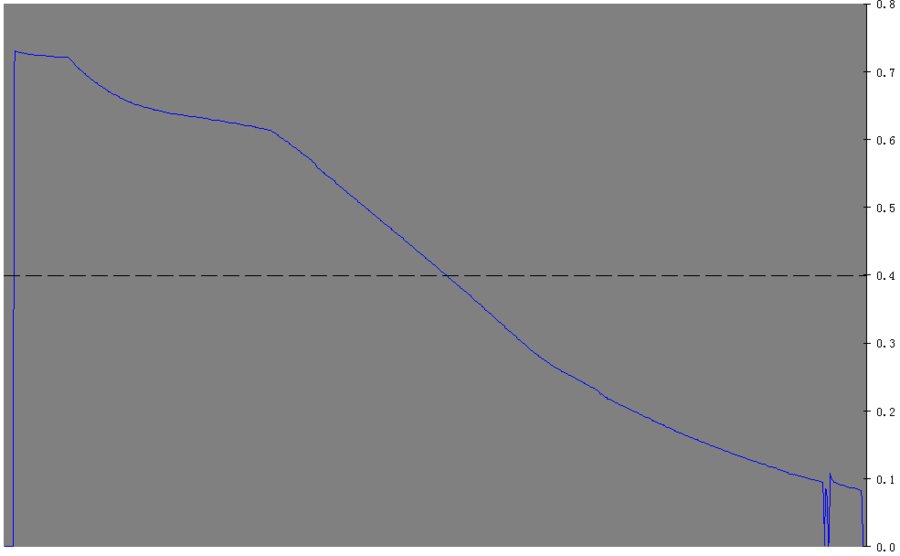

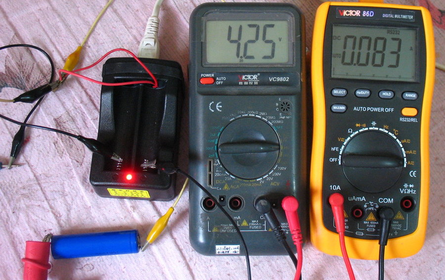

测充电容量:

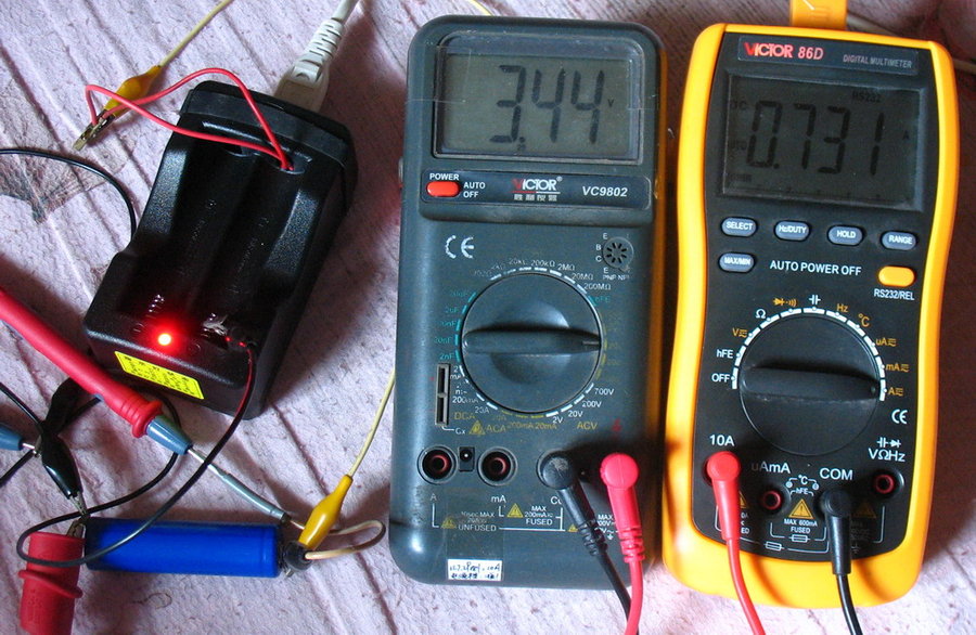

充电电流0.731A
充电结束前的电压电流

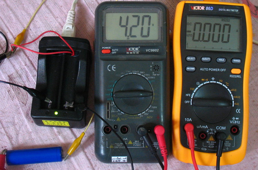

充电结束后的电压,这次到了4.20V,极好
和充电时的转灯后电压有点差别,可能的原因是线阻有点差别(虽然用的是相同的线,但夹紧点松点的不同还是有的),也可能是气温的变化引起(早上温度为28、9度,现在是33度)
充电容量累计为1485
末端的部分是碰了一下,电流0.09A,也转灯了,重新拔下再插上的结果
