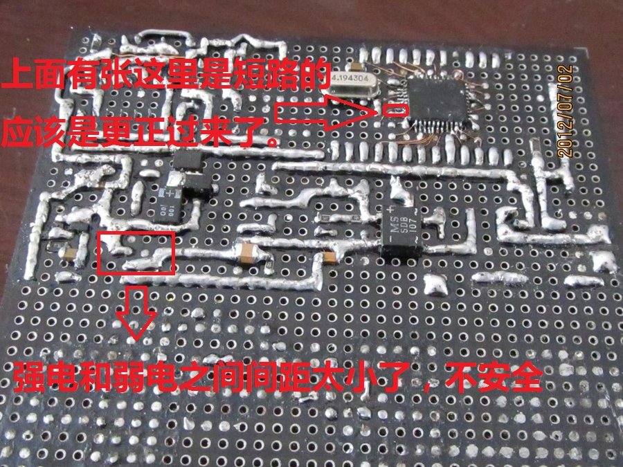

得瑟得瑟焊功,为蚊香做了个延时+小夜钟

    看哪个晶振是用的vfd clock专用控制芯片吧
而且好像不是qfn封装,只是常见的TQFP封装 TQFP44 ——0.8mm引脚中心距的,算是四角封装型相对比较好焊接的了(排除plcc封装)

发现了一个安全问题请看图。
发表于 2012-7-2 20:34 | 显示全部楼层
还有上面的也是不安全,强电和TQFP44 封装的IC那么近。

回复 14# xda-flame
观察够细。
   其实那个强电隔离距离是近(有点挤放不下)不过几百v的隔离还是够得。还有vfd部分旁边那根线不是高压,是过去驱动继电器的。vfd的芯片焊的时候短路确实比较多,主要是都挑开了。你圈的那根线是vfd部分的vcc,他要是短路的话...............................
发表于 2012-7-2 23:40 | 显示全部楼层
开关电源好像高低压板上隔离距离8mm吧还是4mm来着……
