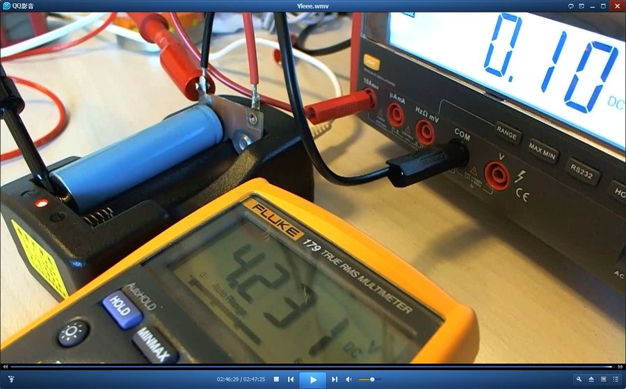

充电起始时最大电流 0.72A
充电完结前最高电压4.231V, 大约是充电166分钟之后

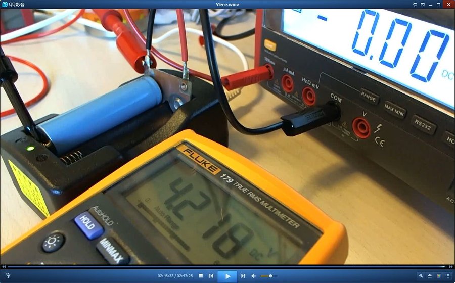

随着是充电截止,转绿灯的一刻........电压降至4.218V
放置 20 个小时后量得电压 4.196V

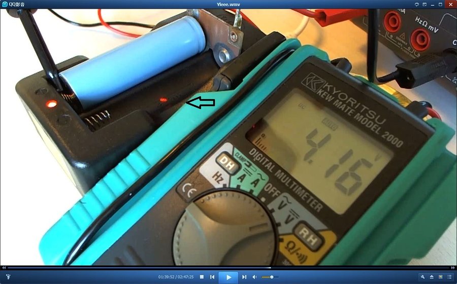

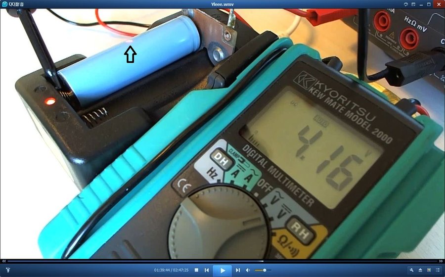

温度
由于是采用非接触式测量,
只可以作为大约温升的参考。
测试开始时室温 30 度,
电池和充电器分别上升至最高的 3846 度,
可以推测如果两支电池同时充电会有更大的温升。
采样位置参考下图的红色雷射点。
