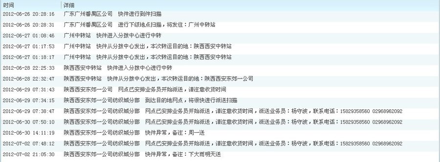

6月28号拍下,当时顺带拍了一些其他物品不知不觉加起来有200了。
中间苦等几天,谁料韵达快递这次如此之慢,今天7月2号晚8点多才送到我手上。

我表示韵达觉得是垃圾快递,没见过比这个更垃圾的快递了,卖家只发韵达+顺丰。。。

 楼主| 发表于 2012-7-3 07:04 | 显示全部楼层
曾经遇到过韵达同城6天才送到的 还是我打了N次电话后 因为韵达发错网点了。。。。

快件异常,备注:下大雨明天送。
