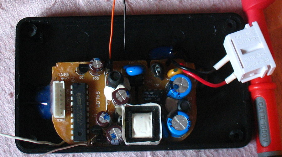

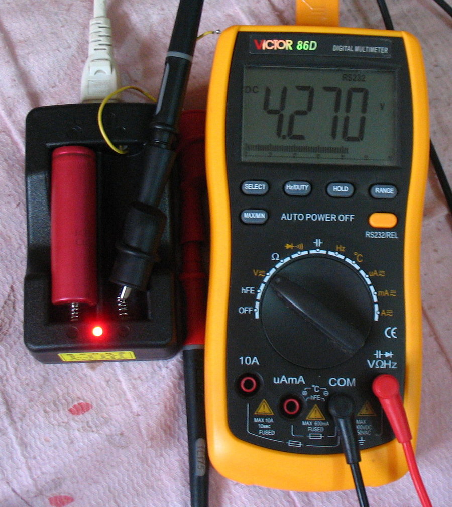

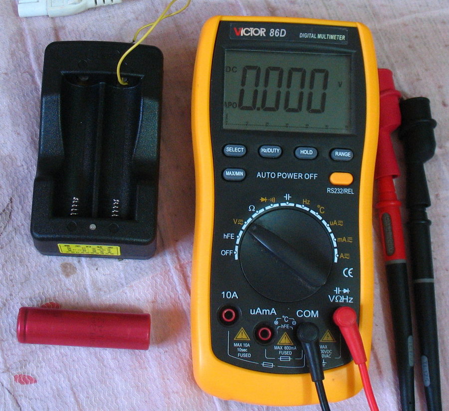

1、测试对象:一乐2X18650智能LI充电器一套、一乐红皮浅兰头(容量2200)一只、VC86D一台
下图中,充电器+极引出的黄线是为了测电压用的
充电器铭牌:
裸开看看:
充电前期:
转灯后电压:电压有点高,虽然 我没有4.2000愫结,但超过4.2V,感觉有点怕怕,改吧?

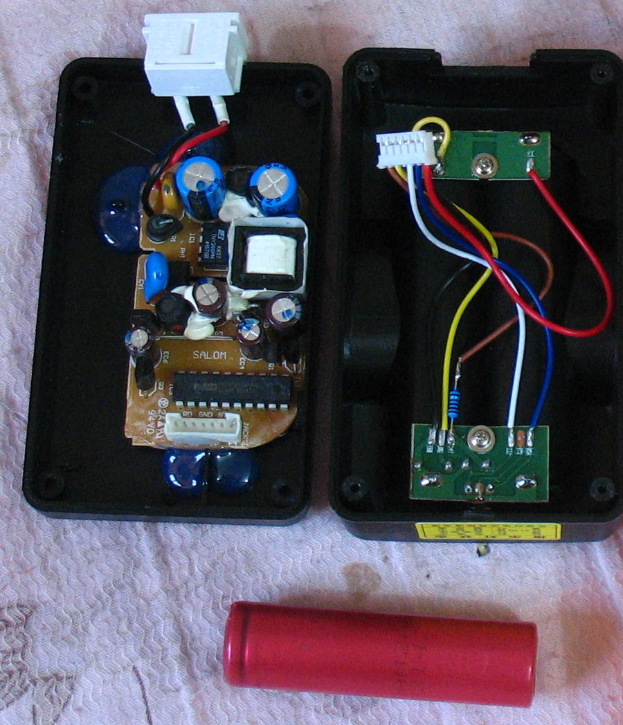

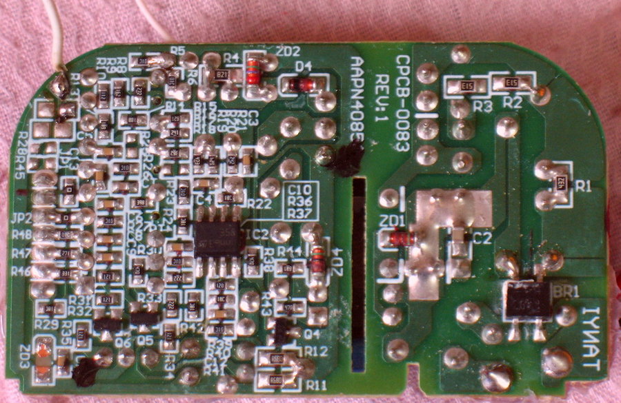

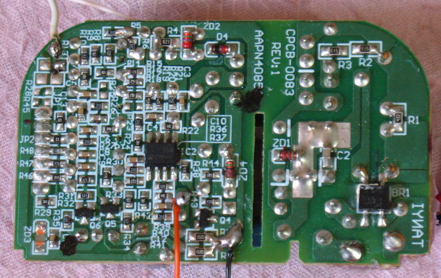

本想从ID线(黄线)改变接入电阻从而改变转灯电压(我的另一个AAPN4085A这样可以),经过试验,这条路不通,最后只好按论坛给的资料改
资料图:

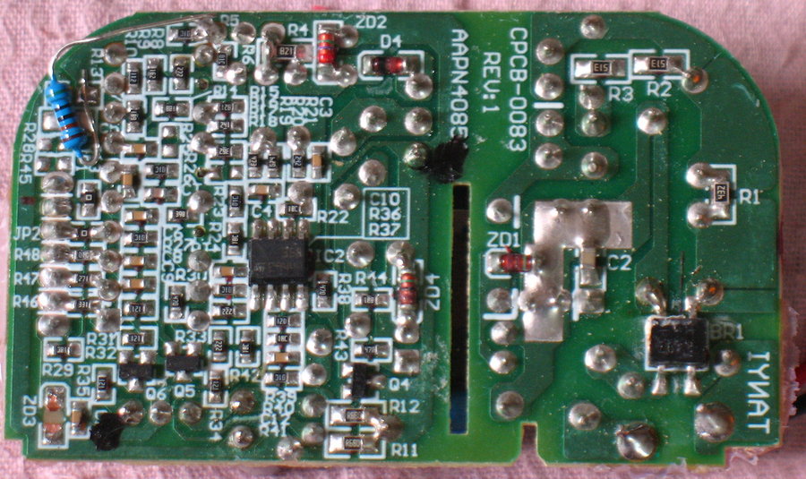

拆开手上的这个,是这样的:
已经加上了500K电阻,拆去可以降低转灯电压
经分析,焊上的500K电阻是接在431的1脚和地间,先拆去500K试试:
转灯后电压4.193V!很好!完美!
再来:

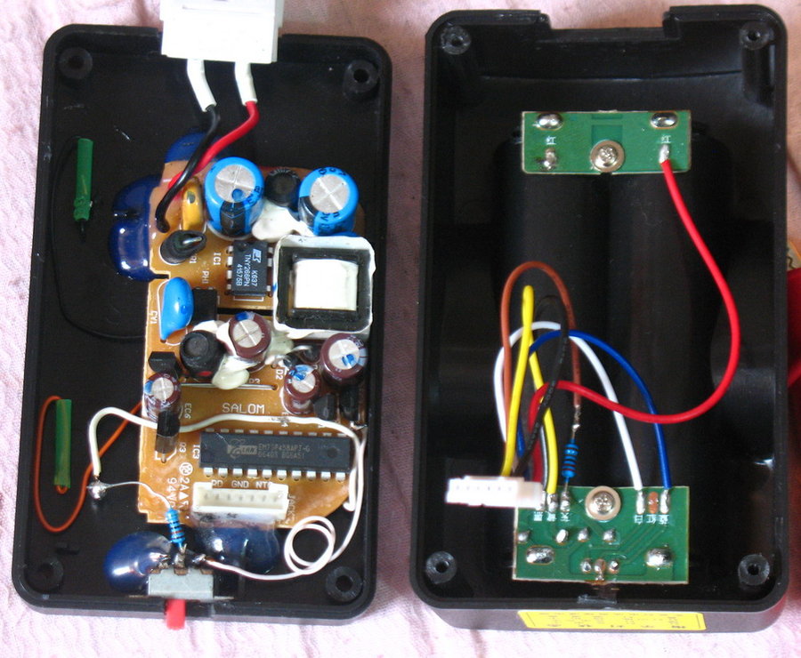

从431的1脚和地引线出来
顺便引出+-线,以便将来加个USB座当电源使用(测试结果是不充电时输出5V正,电流>0.75A,应急用很好的)
另一面,并上胶固定好(这里暂时没加USB座输出5V)

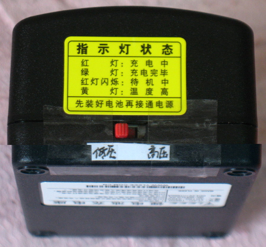

把500K电阻接开关后装回去(第一篇中测较高内阻的电池时,并500K电阻的转灯电压为4.18-4.20V,这个要得),这样可以切换充高低内阻的电池了

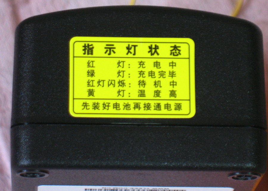

外观
标签
至此,改造完成
建议:
其实4.1XV是比较好的,王老板没必要并500K电阻,可从431的1脚和地引线出来,配500K电阻,让用户自行决定是否加

充电前期电池端电压就 4.270V ?会不会太高了。
 楼主| 发表于 2012-7-3 09:27 | 显示全部楼层
BlueNight 发表于 2012-7-3 08:31 https://www.yleee.com.cn/images/common/back.gif
因为我用的电池基本是满电的(为了节省测试时间),上电初期,电压比较高,慢慢会下降到2.5V左右转灯停充,转灯后电压为4.2V左右,应该不会太高
发表于 2012-7-3 16:33 | 显示全部楼层
这句是:慢慢会下降到4.25V左右吧?
 楼主| 发表于 2012-7-3 17:31 | 显示全部楼层
这句是:慢慢会下降到4.25V左右吧?
社建电子 发表于 2012-7-3 16:33 https://www.yleee.com.cn/images/common/back.gif
    对了!心不在焉!没改造前,充电时,电压会升到一个较高值,然后慢慢降到4.25v左右,转灯停充
