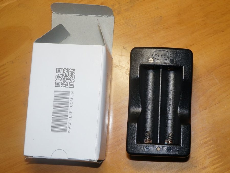

外观:

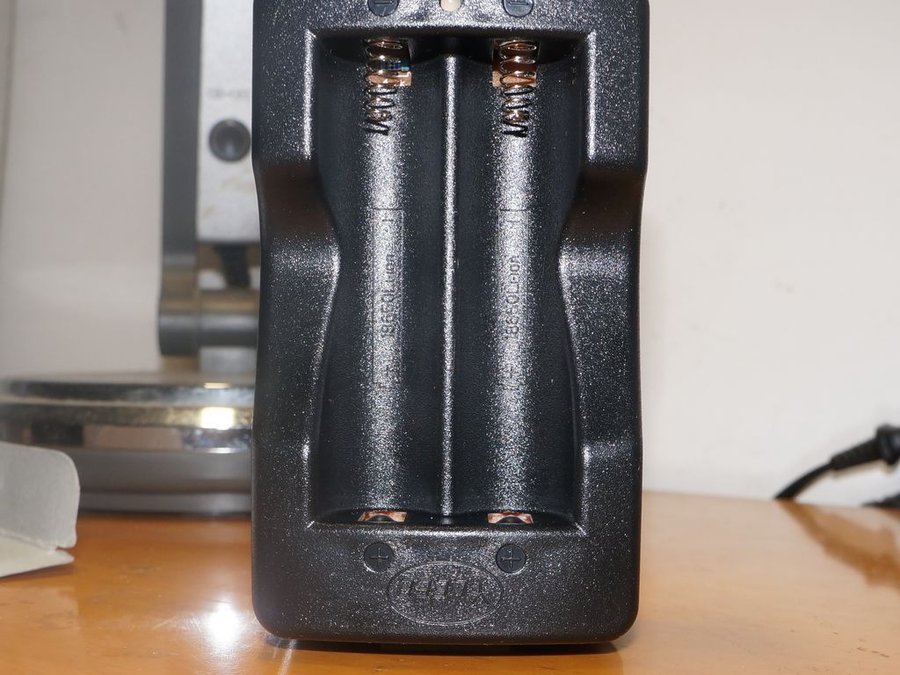

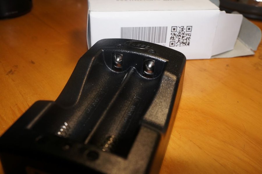

1、白色的纸盒包装,纸盒上印着一乐的条码和二维码,可惜根据内容访问网页显示“Website Disabled”。充电器黑色,8字插座白色,有些不协调。外形和淘宝上很多双槽座充相似,表面磨砂做工比较精细,合边也整齐没有山寨的感觉。在充电器的正面显著位置标注了电池的正负极,yleeelogo也印在上面。

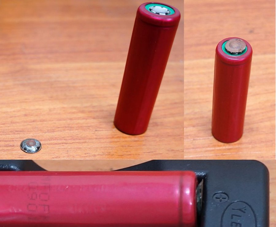

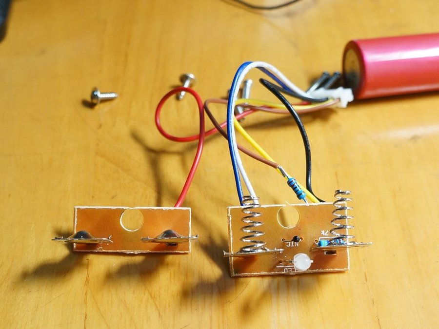

2、负极弹簧弹性适中电池放入不会太松也不会太紧,刚好合适。但是正极触电突出比较小,
有些18650电池正极有些凹陷可能会出现接触不到的问题,手头正好有颗电池就出现这个问题。需要自己做个垫片才能正常充电。

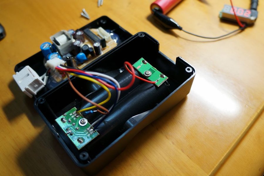

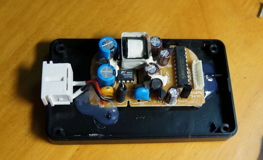

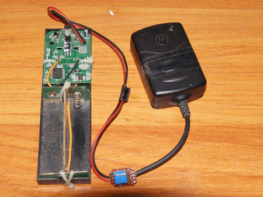

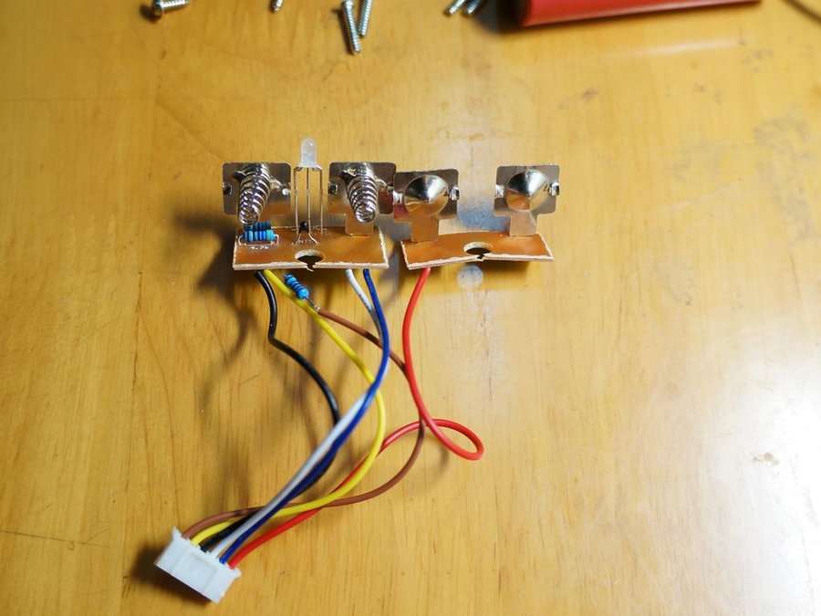

内部:

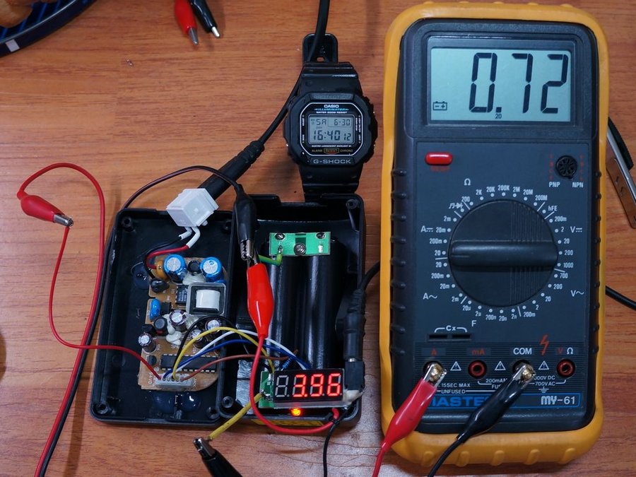

1、内部空间较大,moto的充电板通过热熔胶固定在底部,用热缩套管做了绝缘处理,这个细节做的很好。但是变压器里有颗二极管卡在里面,如果掉到电路板上就危险了。上层电路板通过接插件链接,方便拆开diy。上层的电路板被螺丝挤压已经变形,好在pcb的走线较粗不影响使用。

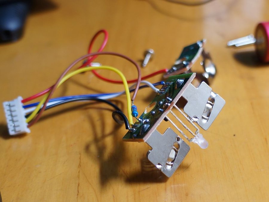

2、金属件据介绍是铜触片,我用力掰了一下感觉很软,应该是铜质的。电镀层也很匀称光滑。

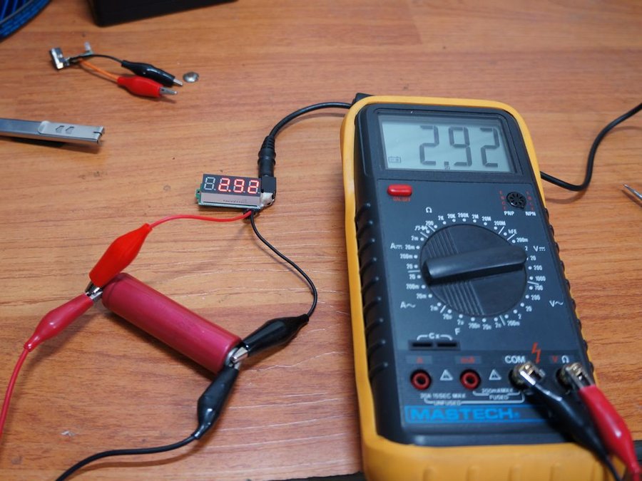

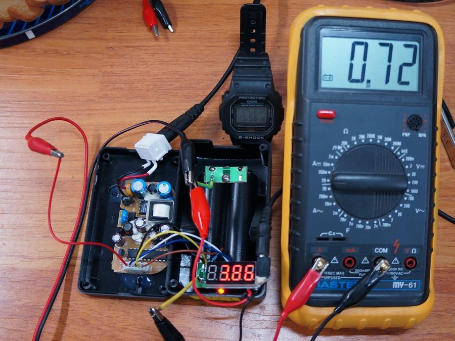

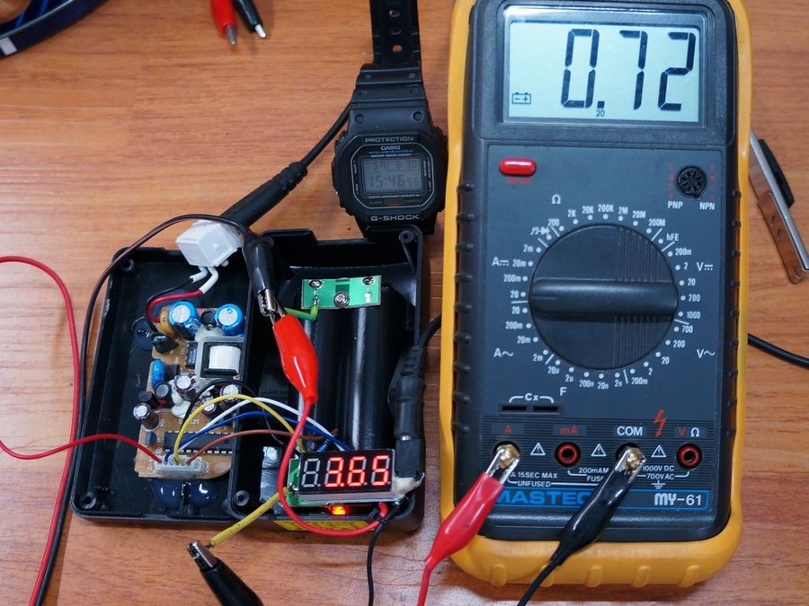

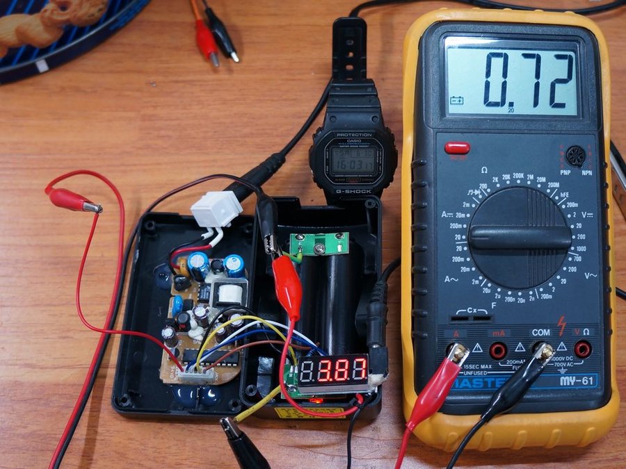

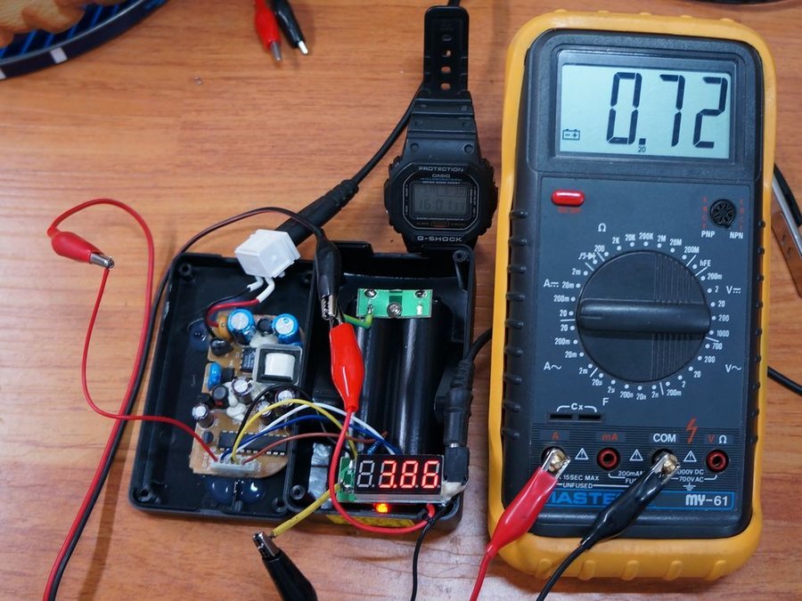

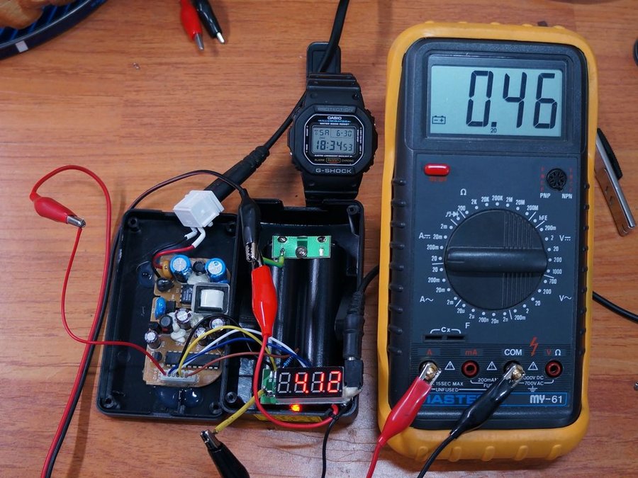

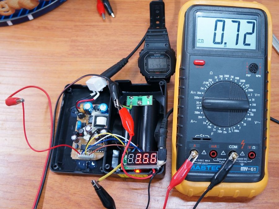

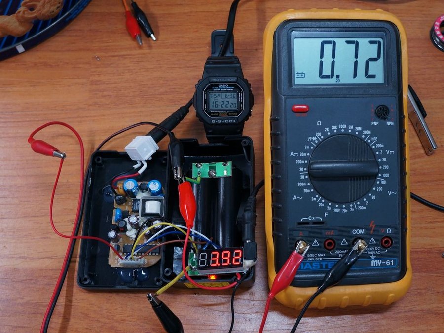

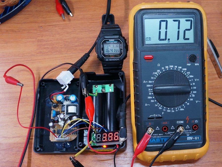

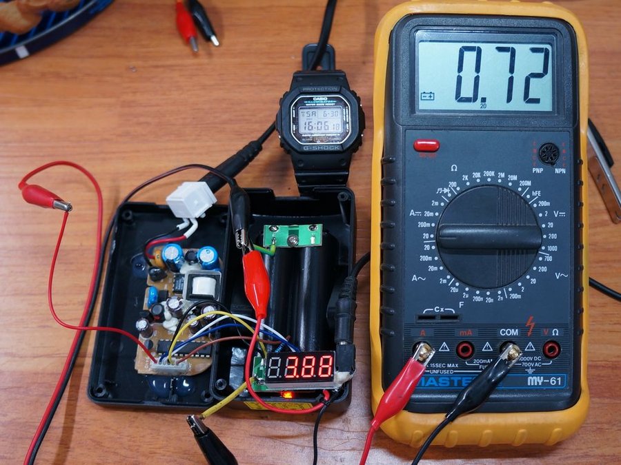

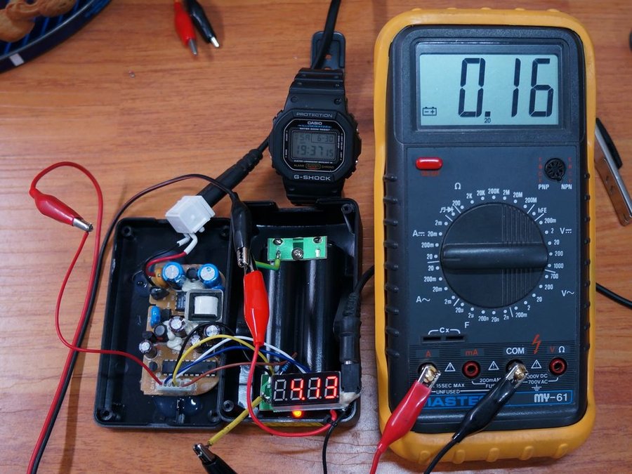

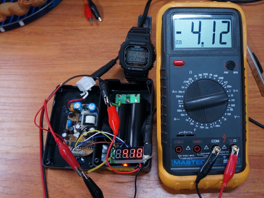

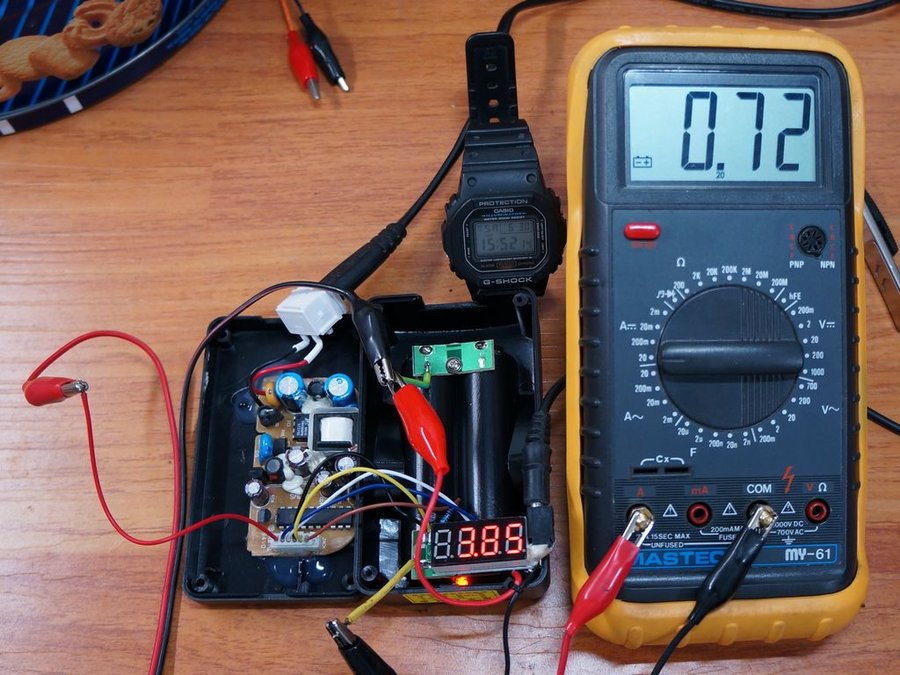

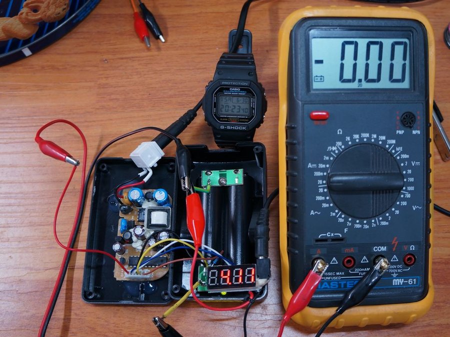

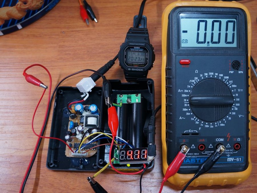

测试环境:
手上没有什么高精尖的工具只能测试大概值给大家参考了。

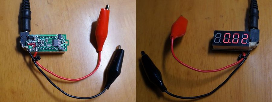

A5v电压表头,刚买的电压表头,根据网友提示改成5v供电的了。
B 三位版的万能表测试电流。
C 手表一个记录时间。

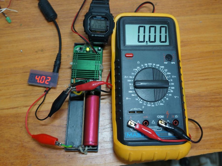

D 电池是一个拆机的三洋电器,到手已使用三年,并且放置时间超过半年,电压2.9v左右,估计内阻比较大,可以测试一下这款充电器的能力怎样。

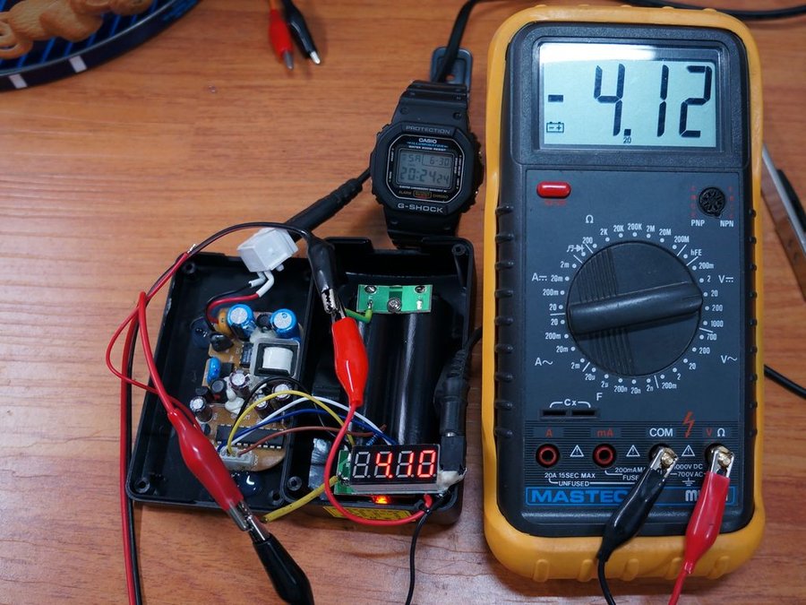

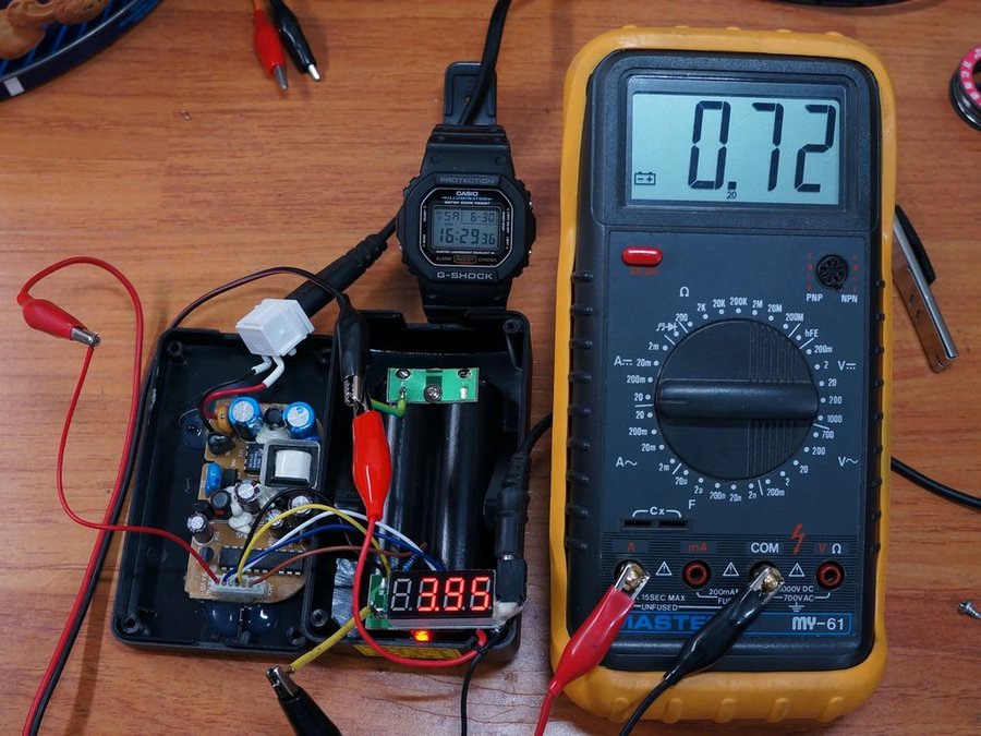

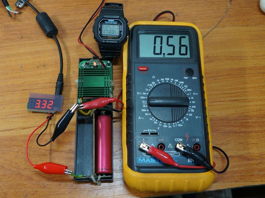

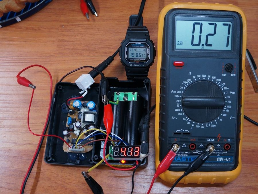

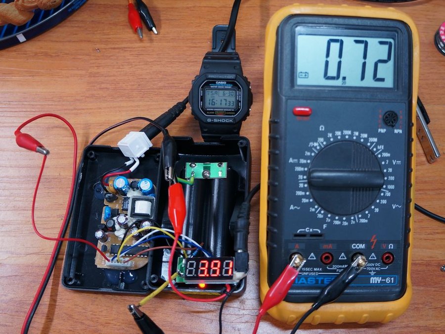

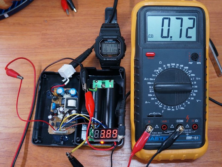

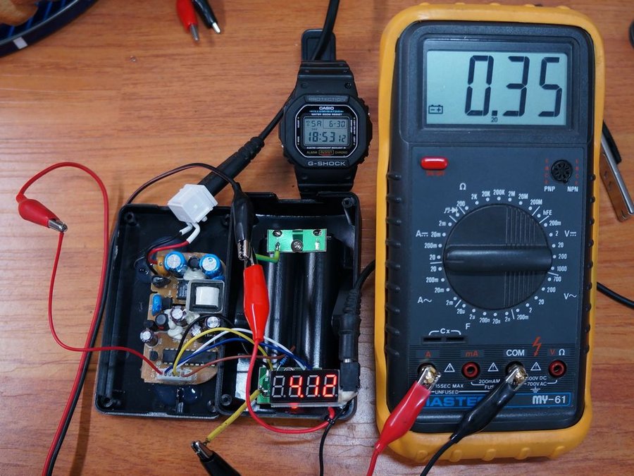

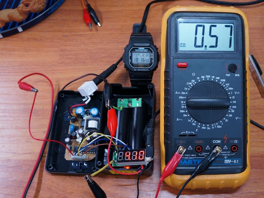

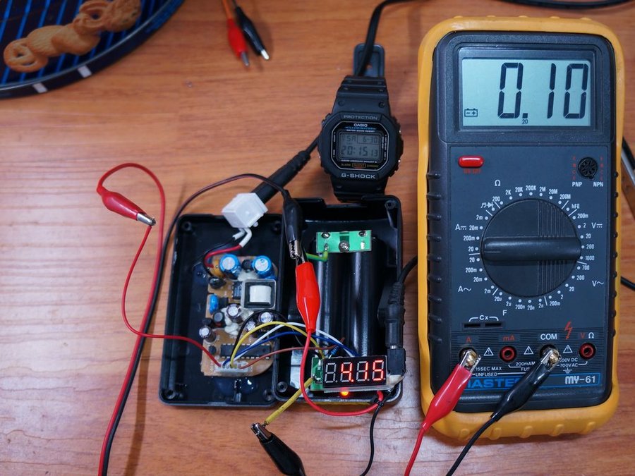

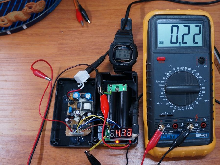

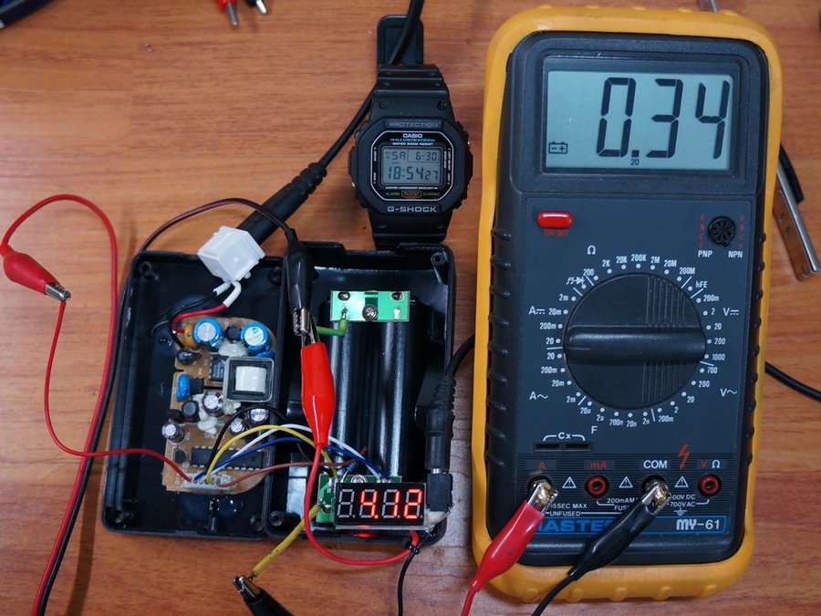

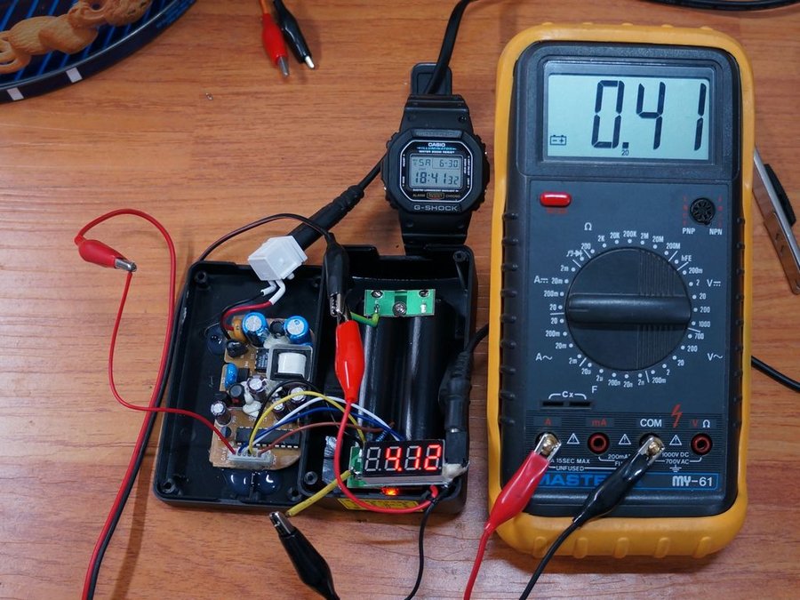

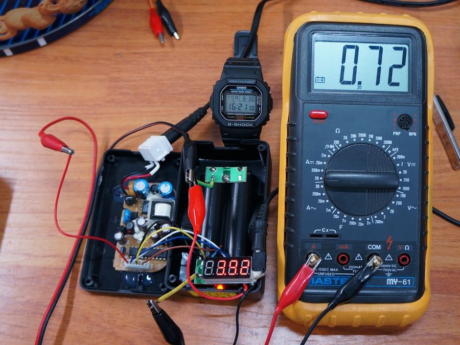

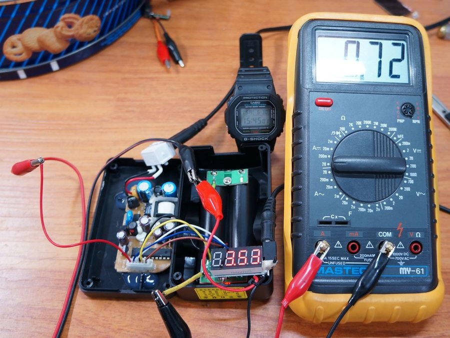

开始充电:
下午345分开始充电823分左右结束,全程约4个半小时的充电时间。电池和充电板的最高温度在40度左右(没有工具只能手动感应)。根据图片数据分析,充电前期约2小时左右电流恒定在标称值750毫安(万能表读数720毫安)电压升至4v左右,后半部分电压和电流都逐渐减少,直到电流0.1安左右转灯停止充电。电池4.15v左右,放置到第二天测电池电量4.10v看来电池开始老化了。

优点
1、做工优良,外观和五金件做的很到位,比山上的货好很多。
2、单片机充电速度精度都不错,能对旧电池进行大电流充电,而且有温度保护功能。
缺点
1、正极触点突出太少异型电池充电会出现接触不到的问题。
2、由于是单路双槽充电器,冲两颗电池时候最好找两个匹配的电池,这点用起来就比较麻烦。如果能出个两路独立的双槽那就完美了。

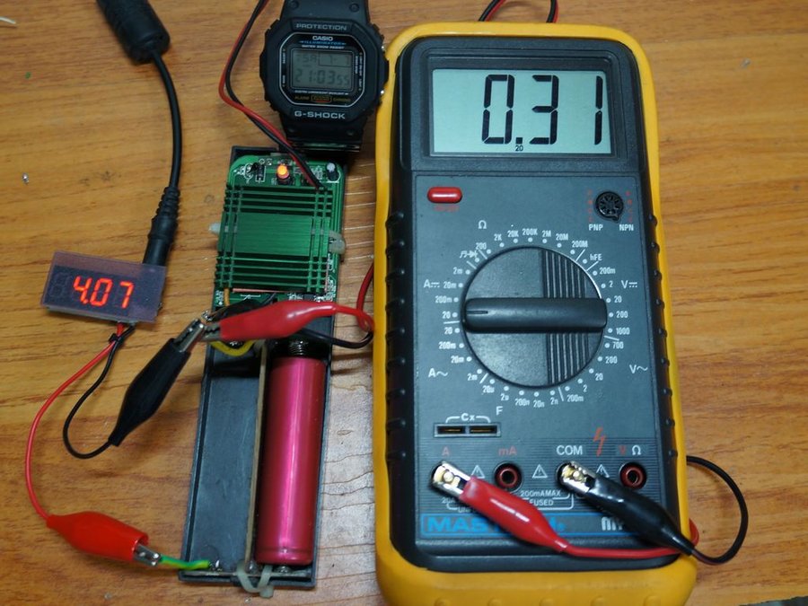

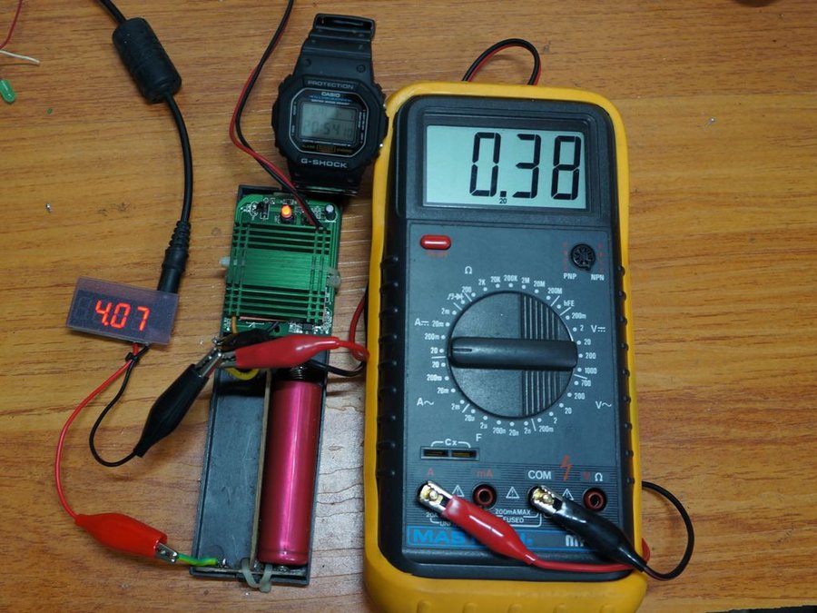

 楼主| 发表于 2012-7-3 16:01 | 显示全部楼层

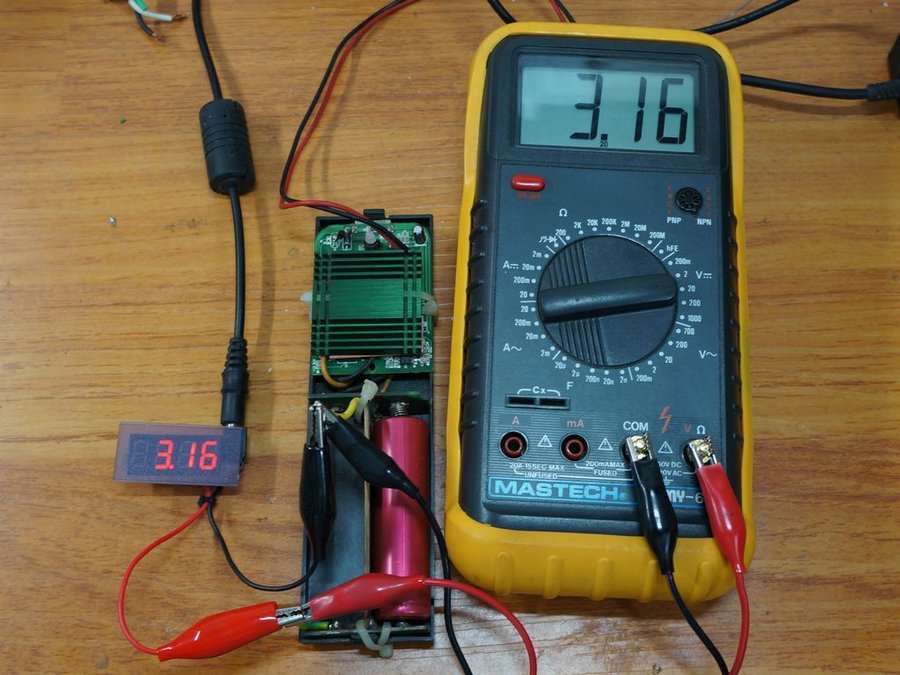

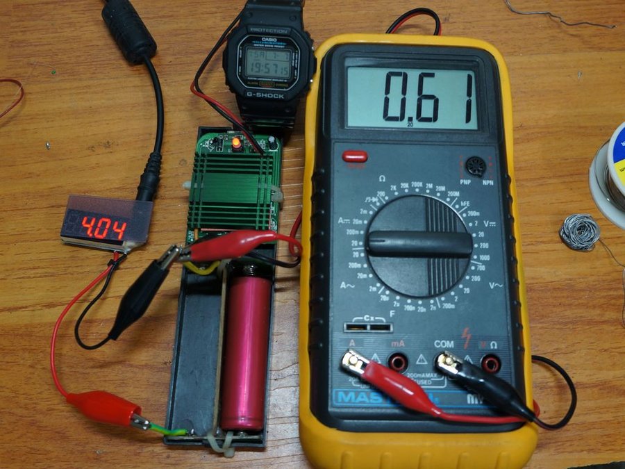

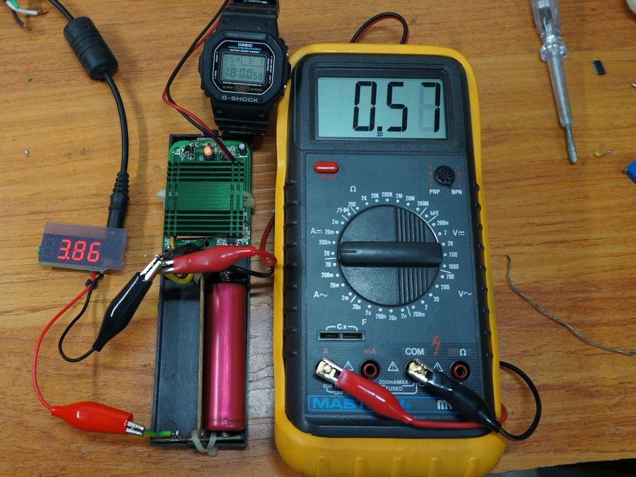

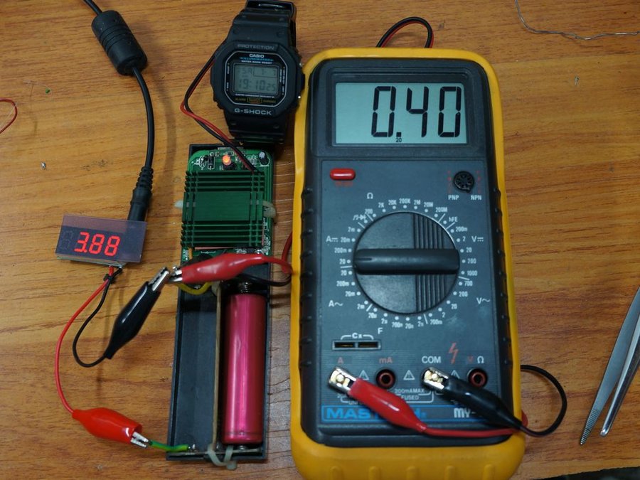

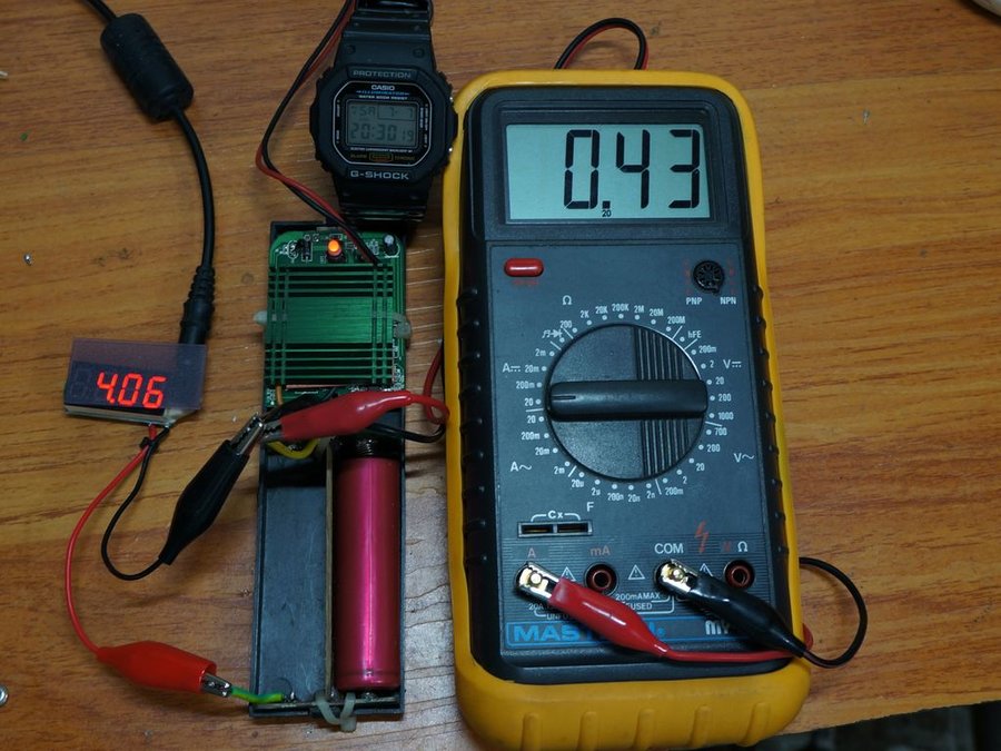

这个三寨座充用了好几年了,也没怎么认真测试过。感觉还不错,主要是充电过程电池都是冰的基本没有什么升温。现在来跟yleee的座充做个对比。
电池盒全手工diy而成,电板上加了散热片.测试工具跟前面一样。电池还是用前面那颗凹头三洋电池,电压3.16V
整个充电过程4小时15钟左右,电流最大610毫安。前期17002035期间3个半小时电压不断升高,电流在610——400毫安间变化。
充电后半段电池电压在4.64.7V之间就没有在升高。电流从300毫安一直下降到转灯。转灯后电流为0.
对比结果
旧三洋电池一乐座充三星座充
充电温度40度左右室内温度没有升温
充满电压4.15V4.07V
充电时间4小时304小时15
一乐座充对旧电池的兼容性好,充电的截止电压准确,充电的电量足。缺点很明显就是电池发热严重,估计会影响电池寿命。
三星座充优点明显电池温度低,缺点就是截止电压不够准确,充电截止电压比一乐座充差0.08v
如果平时充电我还是愿意使用三星的座充。对电量要求高的就是用一乐的座充了。

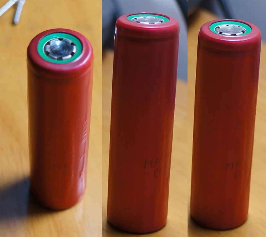

发表于 2012-7-3 16:34 | 显示全部楼层
呃,从图上看,lz的18650比普通的正极凹陷好像深了不少啊。。。

 楼主| 发表于 2012-7-3 18:06 | 显示全部楼层
回复 3# keanu131
    电筒的正极加了弹簧,但是长度没控制好,用了几次发现电池正极凹陷了。
后来把电筒的负极弹簧改短就好了
