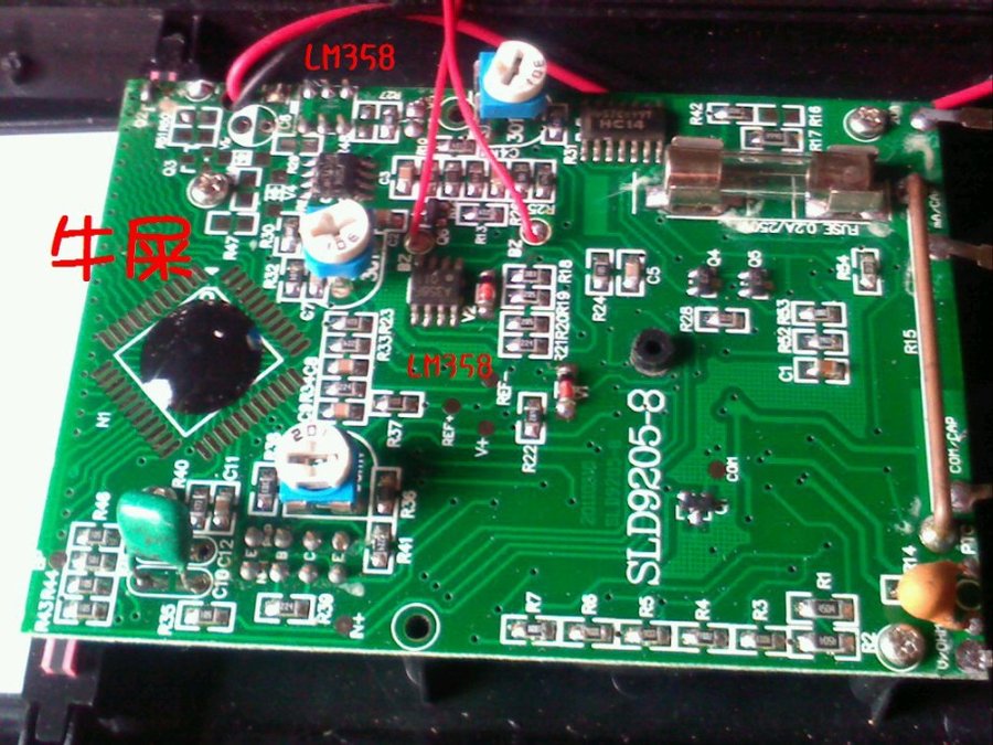

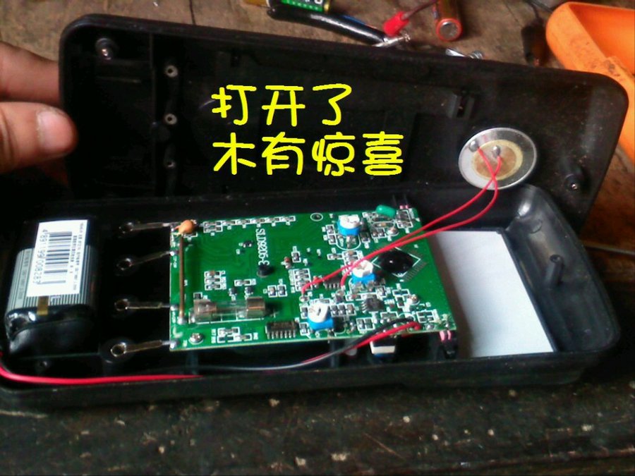

现在的主力表,25元买的,亮点就是电容档,可以使用表笔在路测试电容,方便!
彩电上常坏的就是电解电容,比如400伏的大电容。
另外蜂鸣档有指示灯,如果电阻档误接市电也会鸣响和指示。
电压不足时蜂鸣器不响了,但是指示灯还可以亮的!
再有一个好处就是可以直接测试行管的集电极电压,我看中的就是这点,其他的表都不可以,比如那个四位半,测行管集电极,数字就会溢出,放在1000伏档也不行。
这个表里面用料什么的没有什么特点。
 楼主| 发表于 2012-7-3 17:57 | 显示全部楼层
上图……图拍了好久了……

国产表的开关容易坏,而且市场上想买个质量好的替换比较困难

能测行管的C极电压?那就表明这是垃圾的万用表,行管的C极电压在工作的时候是1200V左右的脉冲。

分压电阻精度太差了。
 楼主| 发表于 2012-7-3 20:30 | 显示全部楼层
测量挺准的,跟四位半一样。
