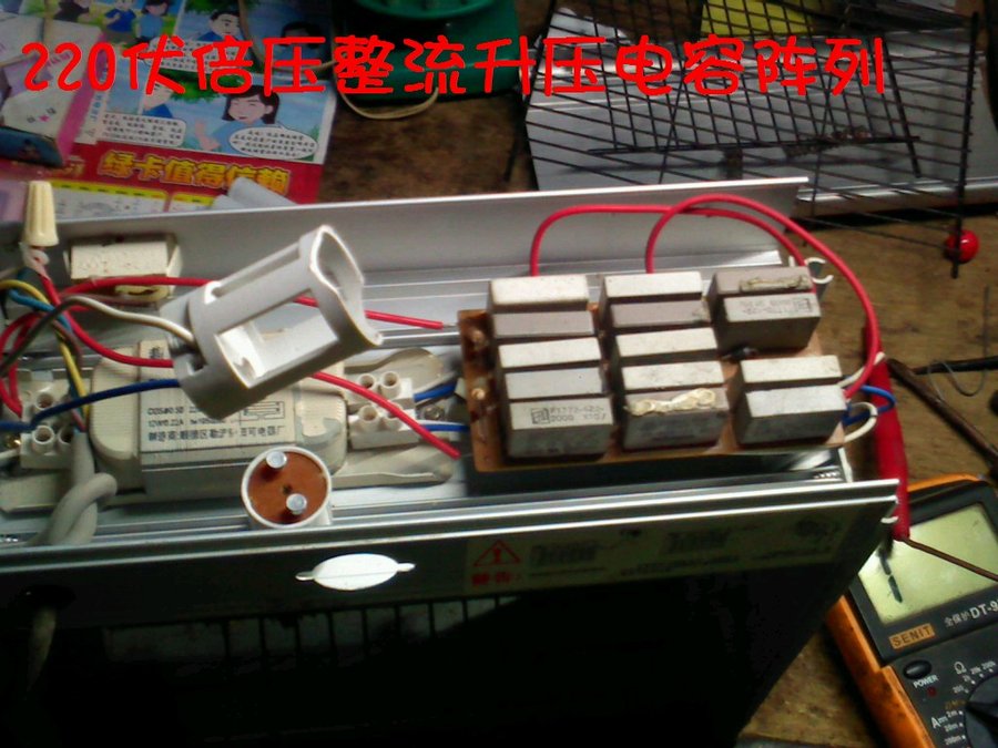

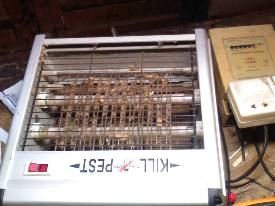

外壳是铝型材

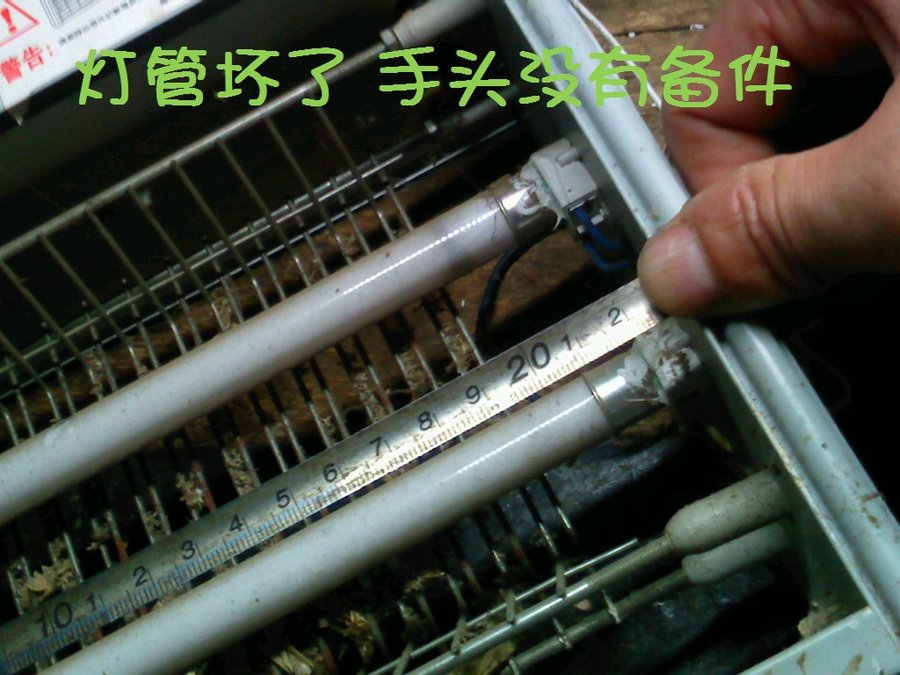

灯管是专用的

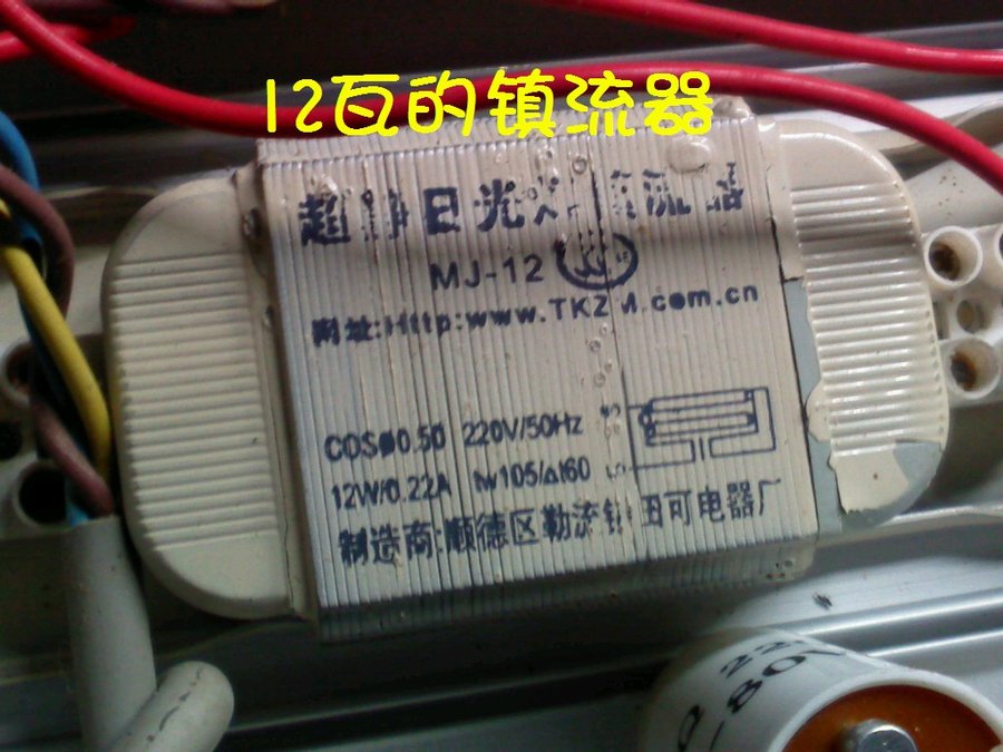

镇流器是感式
手动启辉不了
灯管不亮了!

终于知道我手中的电容阵列是哪里用的了

发表于 2012-7-3 20:46 | 显示全部楼层
回复 3# ydm_ydm
    我也知道了,电容还是ERO的呢,不知真假否?
发表于 2012-7-3 21:21 | 显示全部楼层
你有好多?
我准备进点自己做灭蚊灯。
社建电子 发表于 2012-7-3 20:16
    不,只有一块,我一直不知是哪里用的,现在总算明白了。

发表于 2012-7-3 21:28 | 显示全部楼层
请问这种灯是几倍压电路?输出级的蓄能电容容量是多大?平时在饭店里经常见,打到苍蝇非常响亮啊,坐得近的吓一跳
 楼主| 发表于 2012-7-4 09:40 | 显示全部楼层
上面有的朋友翻出来看看,我没有看背面电路板,看到网上介绍输出电压是1500~2500伏,难道是14倍压?
发表于 2012-7-4 11:08 | 显示全部楼层
社建电子 发表于 2012-7-4 09:40
    通常的倍压电路超过5倍以上效率就很低了,那这个电路值得研究研究啊 呵呵
