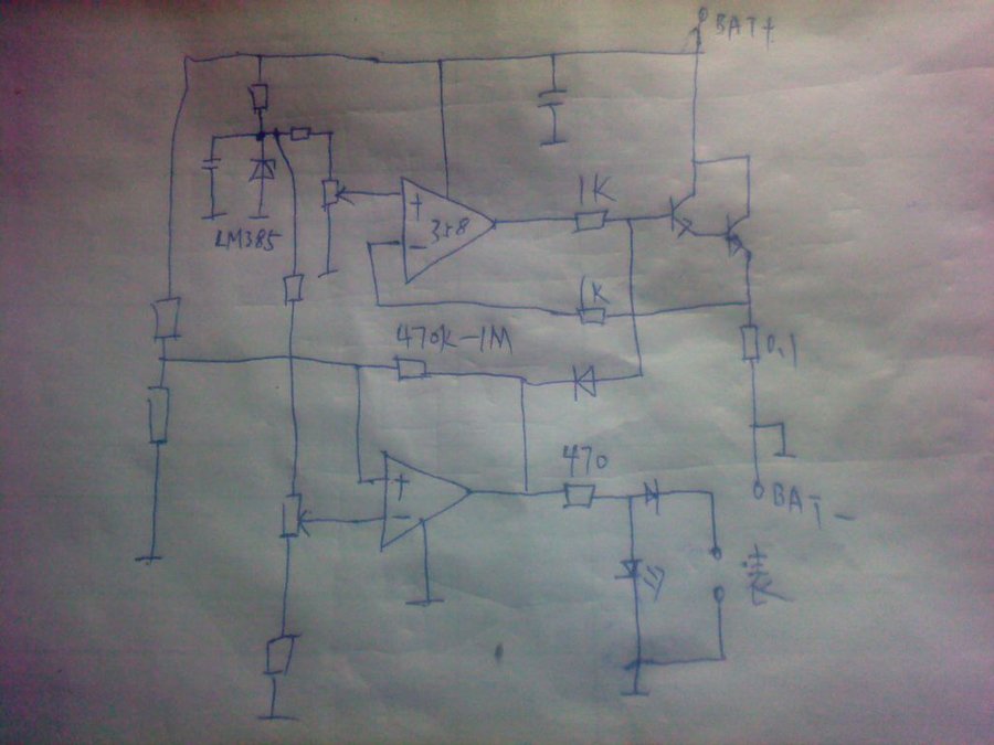

这是为做简易锂电池放电容量测量器而画的草图,实际上有些缺陷,做的时候改进了,无聊发上来,大家找找看都有哪些缺陷需要改进的。
 楼主| 发表于 2012-7-4 09:19 | 显示全部楼层
实际没找到385而是用的431
上面运放控制恒流
下面运放控制截止

实际上这个运放的最低工作电压是3V,考虑到他的离散型那么有的可能最低电压会比3V还要高,所以运用在这里是不是不适合呢?

实际上这个运放的最低工作电压是3V,考虑到他的离散型那么有的可能最低电压会比3V还要高,所以运用在这里是 ...
xda-flame 发表于 2012-7-4 10:33 https://www.yleee.com.cn/images/common/back.gif
    实际上器件datasheet上的参数是考虑到散离性就有余量的,3v电源没问题,试了几个虽然标的是最低3v,实际2.7v大多数还能正常。

可以考虑用LM393最低电压是2V。

可以考虑用LM393最低电压是2V。
xda-flame 发表于 2012-7-4 10:39 https://www.yleee.com.cn/images/common/back.gif
    比较器是集电极开路输出的,不适合这里。

上啦一个电阻就可以了。

回复 7# xda-flame
    恒流那部分是一个闭环电路,比较器不行的,只能用运放

三级管换PNP的可以使用比较器了吧?

三级管换PNP的可以使用比较器了吧?
社建电子 发表于 2012-7-9 20:12 https://www.yleee.com.cn/images/common/back.gif
    上半部分只能用运放。
运放可以做比较器使用,但比较器却不能做运放使用。
