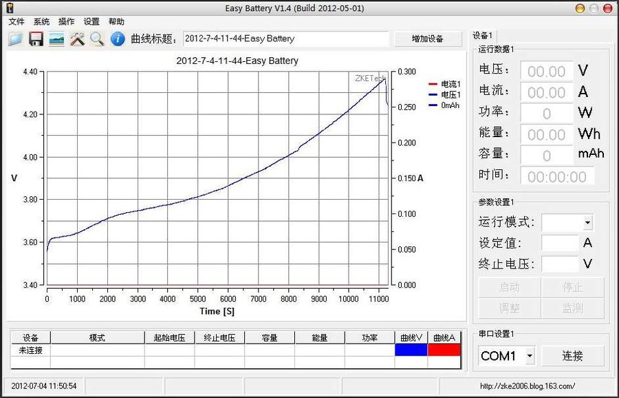

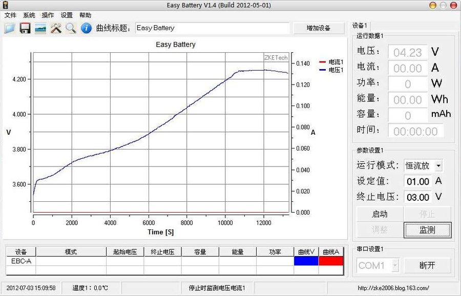

      4、充电曲线及分析
      分析:充电过程基本和线性充电一致,充电电压至 4.248V 时(Thurlby 1503 数据),充电电压保持,看充电曲线后期有一个平坦期,此时为限压模式,充电电流逐步减小;该平台持续一段时间后,当充电电流小于 0.1A 时,充电器转绿灯,充电结束,此时测量电池端电压为 4.228V
      根据上面的校准情况,Thurlby 1503 可能存在一个 +0.01V 的修正值,修正后并舍弃末位估算值后,这两个电压分别为:4.25V4.23V。其 4.25V 左右的限压平台应该和 YLEEE 的硬件改动有关,但是是否加快了充电速度不能下结论(这个看后面与三星的对比),该充电器充电耗时为 3h41m。同时充电结束电池端电压为 4.23V,基本是安全的,放置较长一段时间后,这个值应该更接近 4.20V,但由于需要放电测试,故没有进行进一步的测试。充电过程温度在可接受范围,在 40℃ 左右(非空调环境),对于 750mA 充电电流来说,应该正常,但对电池寿命有何影响,在此不能下定论。
      以上是 YLEEE 充电器的非专业测试,下篇将用 三星 4.2V 750mA,即与 YLEEE 同标称参数的充电器,一一对应的进行对比及数据分析。

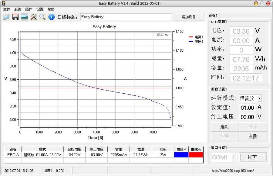

      充电后放电容量测试

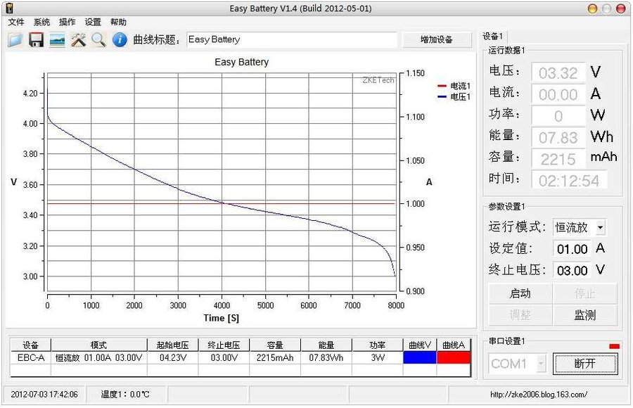

      充电后电池容量,是使用者比较关心的问题,这两款充电器充电转灯后,用 EBC 1A 恒流放电至 3.00V,得出放电曲线
      YLEEE 放电曲线
      三星 放电曲线
      从两张放电曲线可以看出,这枚标称为 2200mAh 的三洋紫头 18650 电池,用两款充电器充电后放电均放出了约 2200mAh 的电量,两者相差不大,仅为 10mAh。
      YLEEE 放电时间为:2h12m54s    放出电量为:2215mAh
      三星    放电时间为:2h12m17s    放出电量为:2205mAh
