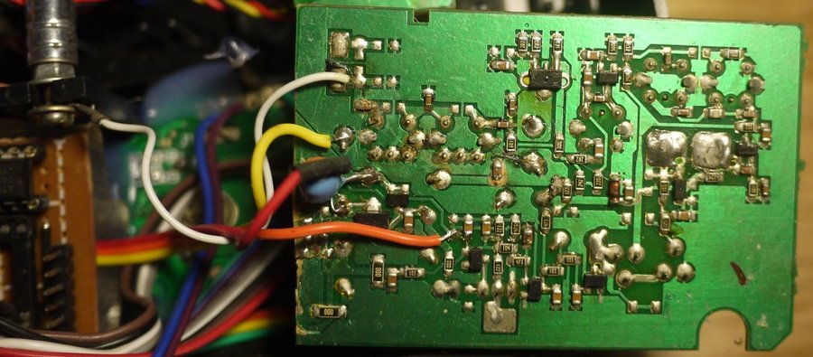

 楼主| 发表于 2012-11-15 08:21 | 显示全部楼层
给朋友看的我的板上改造图。

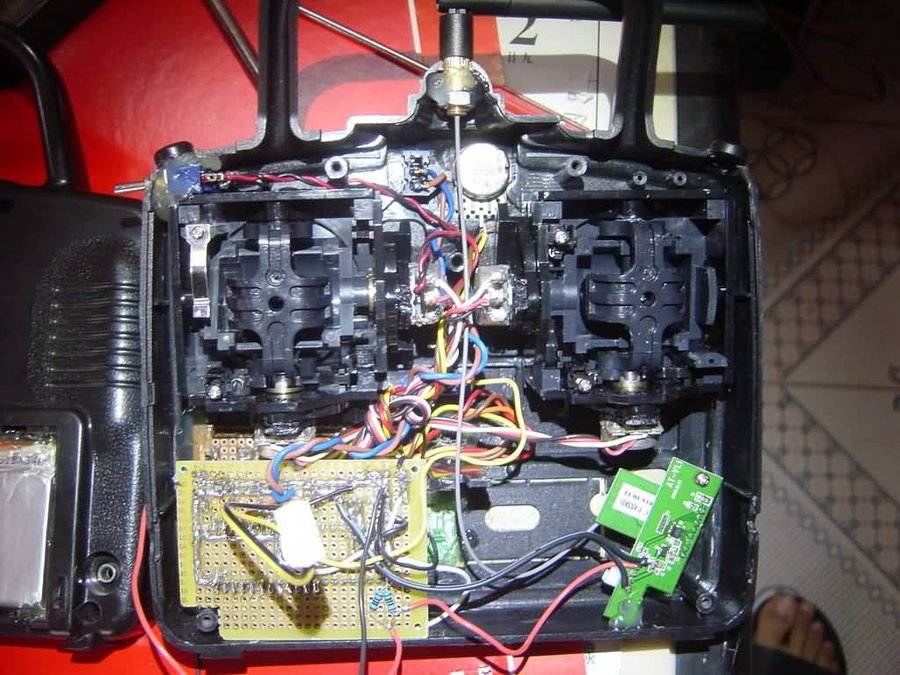

发表于 2012-11-15 10:46 | 显示全部楼层

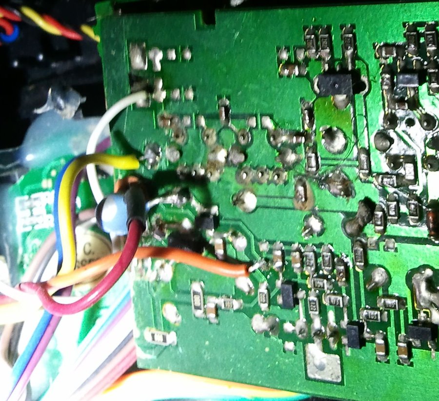

 楼主| 发表于 2012-11-19 20:49 | 显示全部楼层
好吧,清楚点的图来了,拿着手电筒照果然照不清楚。
图中四根线,一根天线,2根电源,一根信号。
看了图想了下,信号线接口大概是按照教练机接口改过来的,本来没有的那个电容还是电感也是从那个位置拆过来了。(按照图推测的,不一定正确)。
