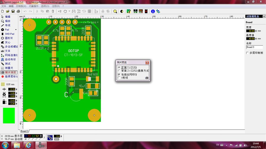

回复 7# yeyu1234
    我准备用双面板从坐下试试
 楼主| 发表于 2012-7-5 10:00 | 显示全部楼层
回复 8# jackaljin
    好的我把引线改短式下
 楼主| 发表于 2012-7-5 10:02 | 显示全部楼层
回复 9# 72hour
因为我用得是杂志转引的,大面积铺铜纸正好可以把微孔堵上

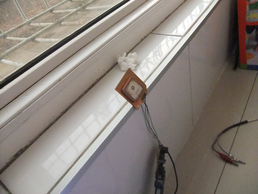

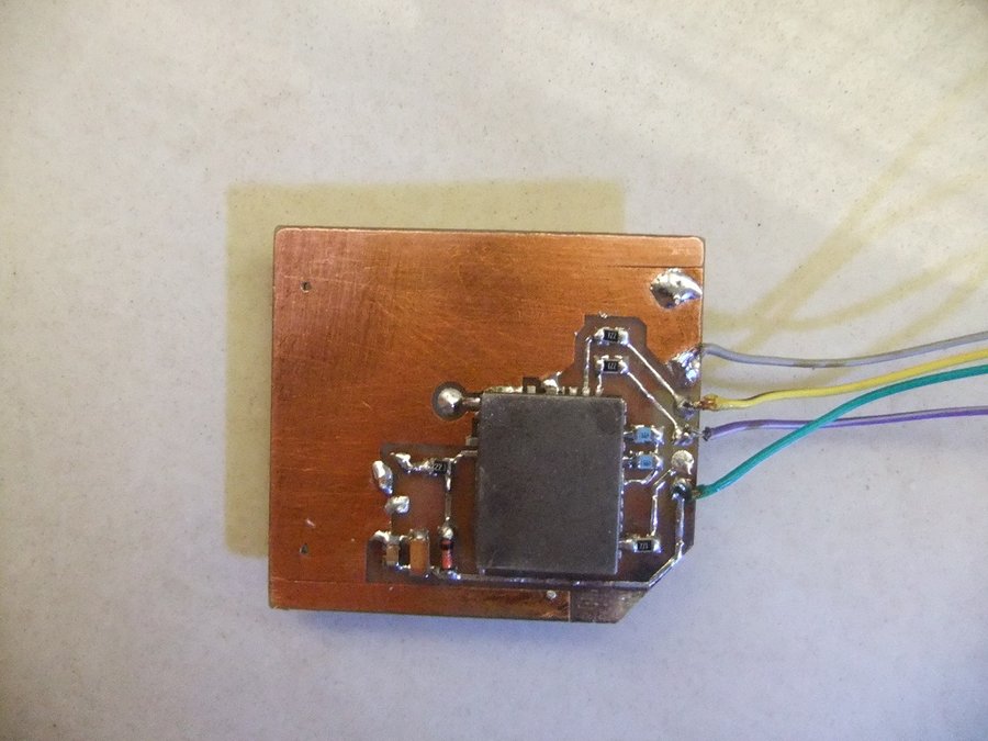

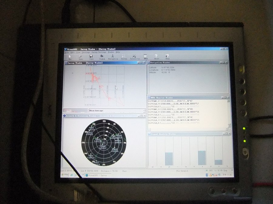

交作业,听了楼上几位大虾建议,从新画了下PCB并用双面板制作,现在效果好多的,测试时外面在下雨,下图是测试结果,上传PCB文件给需要的人

    模块吹死了
 楼主| 发表于 2012-7-15 22:37 | 显示全部楼层
回复 19# jackaljin
不是吧?感觉着模块挺结实的阿?你没见我的模块屏蔽壳都让我吹得变了颜色吗?反反复复吹了不下3次,还是用450度吹得
