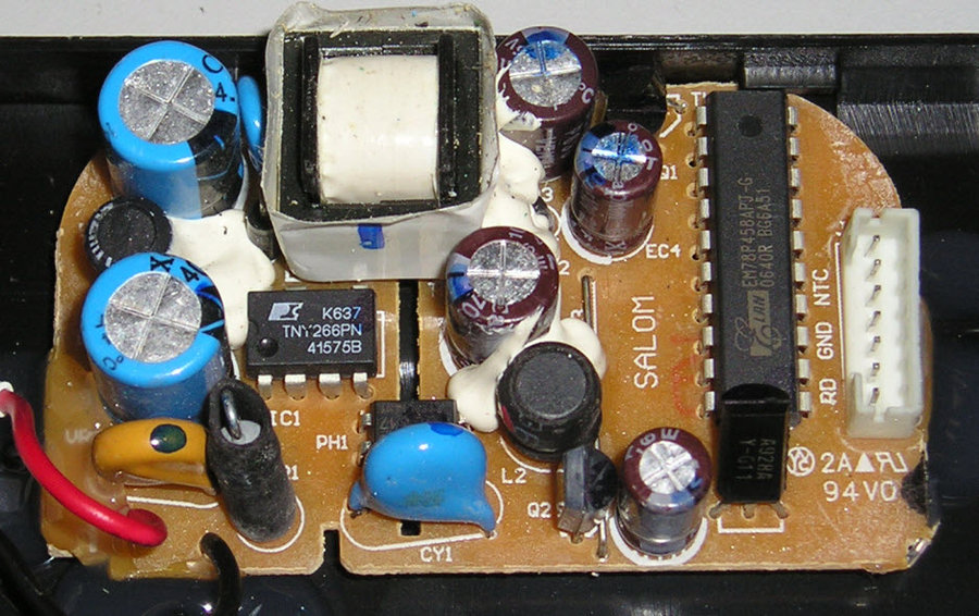

内部电路
4:拆开后的内部
老实说,内部确实让我大失所望,尽显山寨本色,虽然看得出设计者还是做了不少工作。充电器主板应该拆自某种手机电池充电器,估计那个棕线连接的电阻是后来调试时发现问题后决定添加的。
5:热敏电阻
有温度保护,引出了热敏电阻在电池槽附近,但由于外壳是塑料的,导热比较慢,保护效果也许会打折扣。
6:充电器主板
    电路板由于拆的成品,做工还是比较中规中矩的,以电路板中间那条槽区分,左边是高压部分,右边是低压部分,高压侧有电源管理芯片、光耦反馈、高压电容,低压侧电感滤波,单片机控制充电。变压器比较小,扩电流余地比较小。
