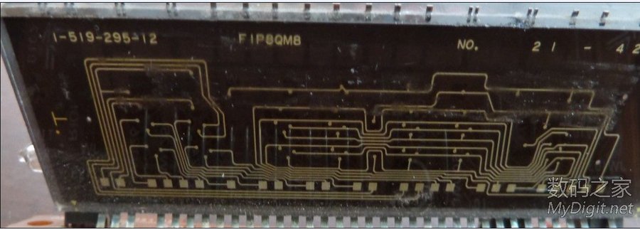

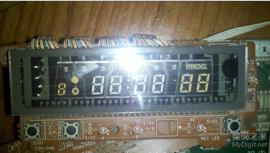

左边5个数码管是动态连接,右侧两个数码管是静态的。求大师提示一下,好像6311,6312都不行,不知6315可行否,还有动态的用6312,静态的用单独驱动,是否可行。谢谢,准备做日历温度计等。求提示。谢谢

动态部分用6311或6312,静态部分直接用三极管。
