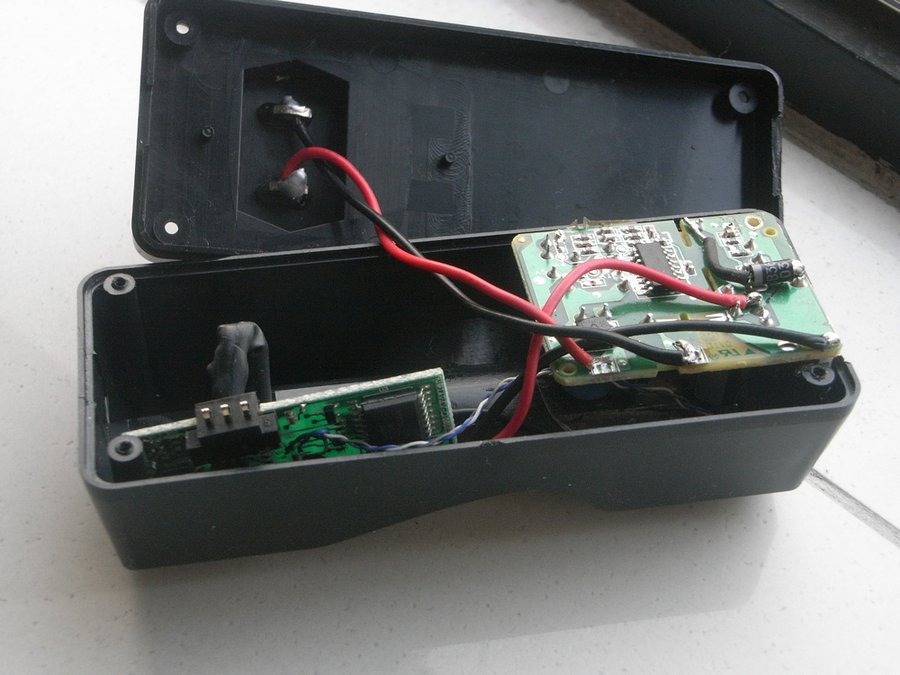

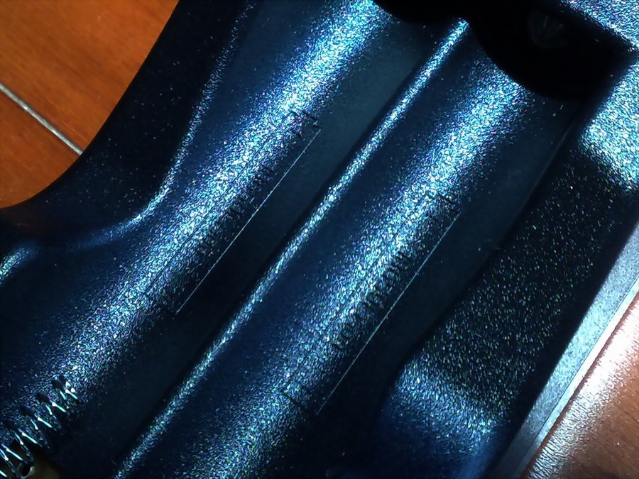

 楼主| 发表于 2012-7-8 16:55 | 显示全部楼层

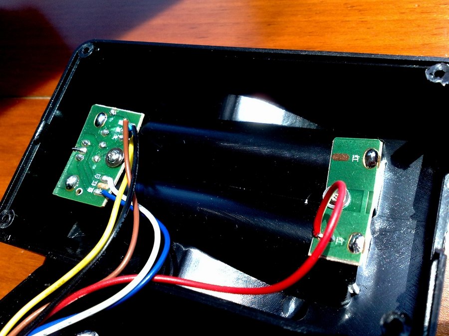

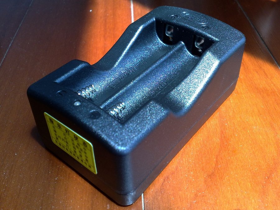

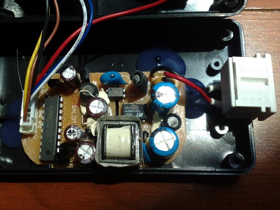

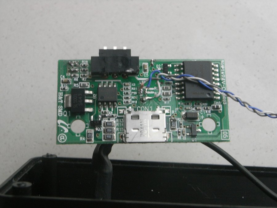

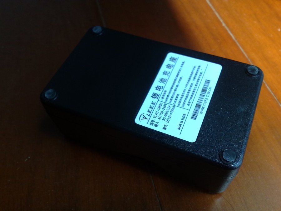

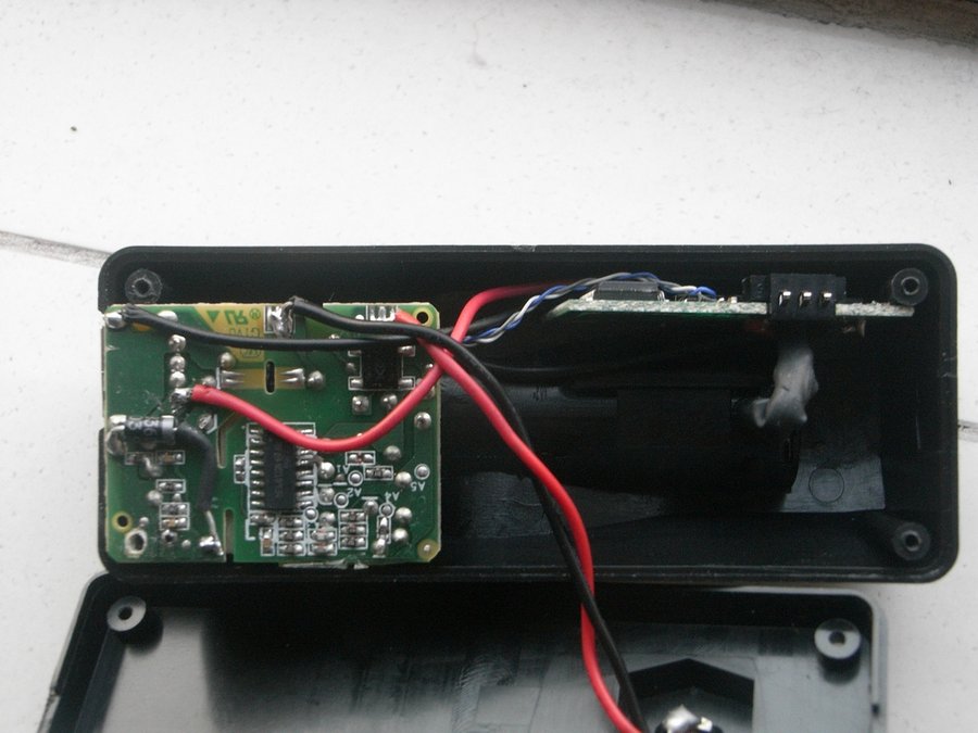

一乐YLAC-18650充电器:
外壳很硕大,长宽高:105x60x42mm,猜想是为了兼容更多的充电线路,预留了很多空间;
模具设计都还过得去,弹力强劲,不知道为什么采用白色的8字插座,显得很不协调;

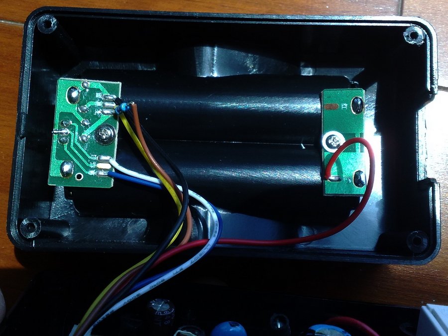

拆开内部,双路并联,并不是独立双路;
正负极线路板已经被电动螺丝刀打弯,这个应该是设计问题;
中规中矩的MOTO单片机充电板;
如果按成本算,不值26元,可能是人工贵,所以建议出套件,比较很多坛友有足够的动手能力,最好上2块线路板,双路独立。

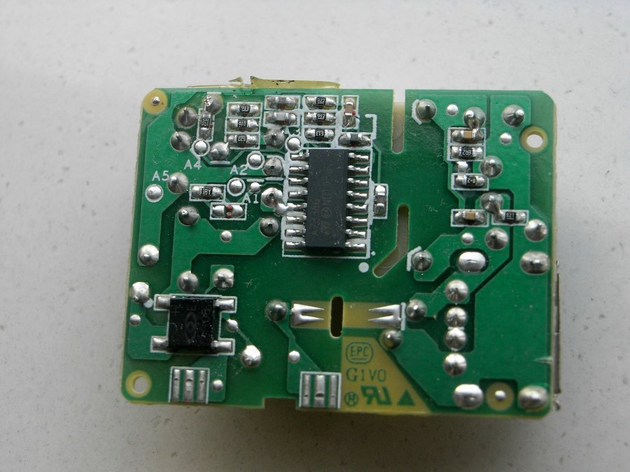

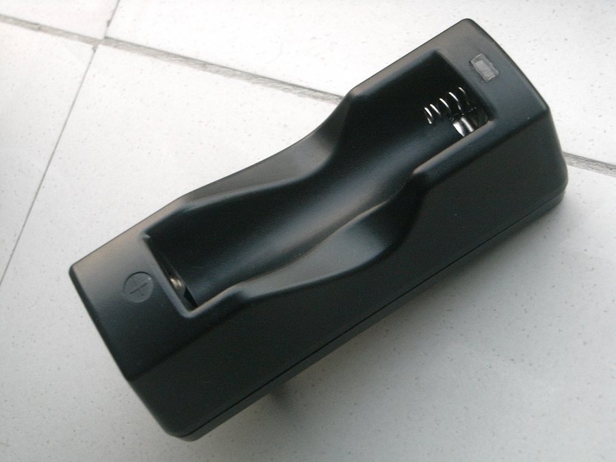

三星火柴盒改18650充带USB输出:
自己diy的,Moto 850ma电源,三星火柴盒改电流750ma电压,总的来说还是比较满意,体积也很合适,更一乐YLAC-18650一对比就知道体积差别了;
详细改装帖子请看这里:http://www.shoudian.com/thread-252538-1-1.html
对比一下大小:

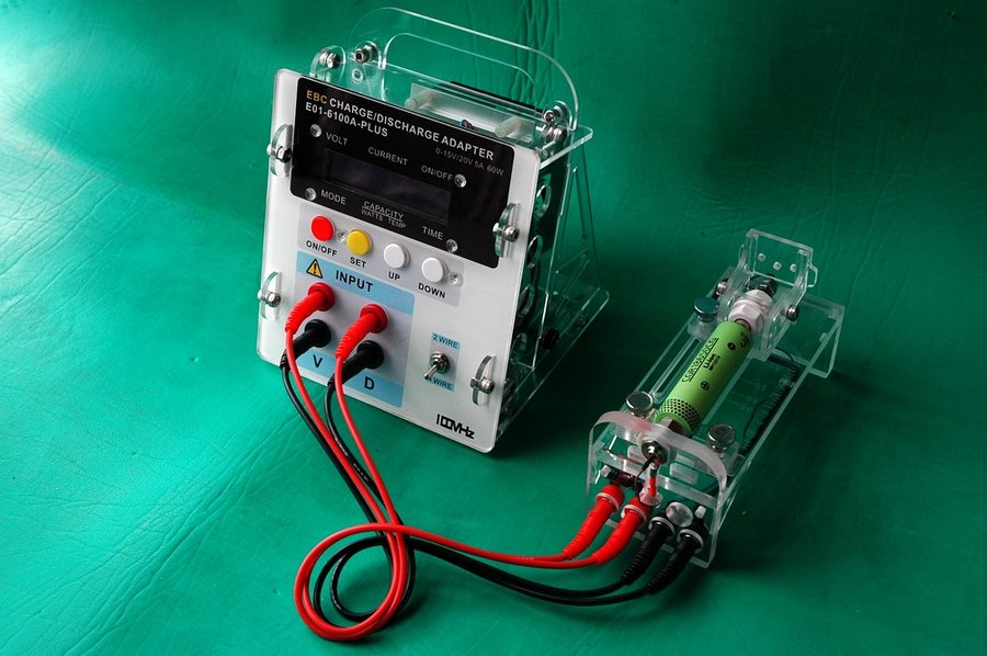

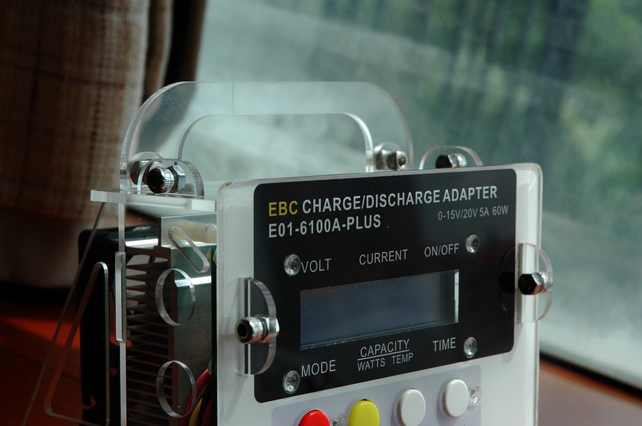

接下来是史上最漂亮的EBC-A:
EBC,没啥好说的,最近一年最热的充放电器;
 楼主| 发表于 2012-7-8 17:11 | 显示全部楼层

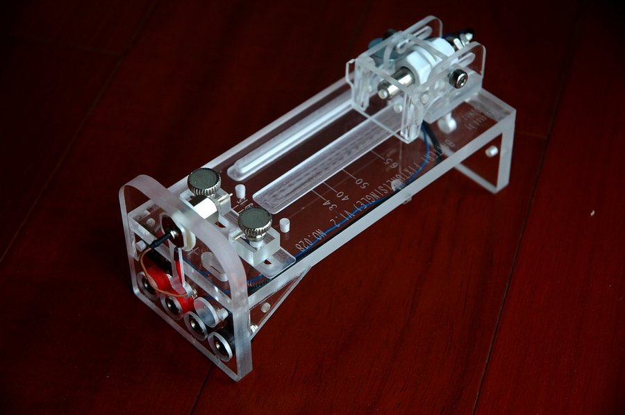

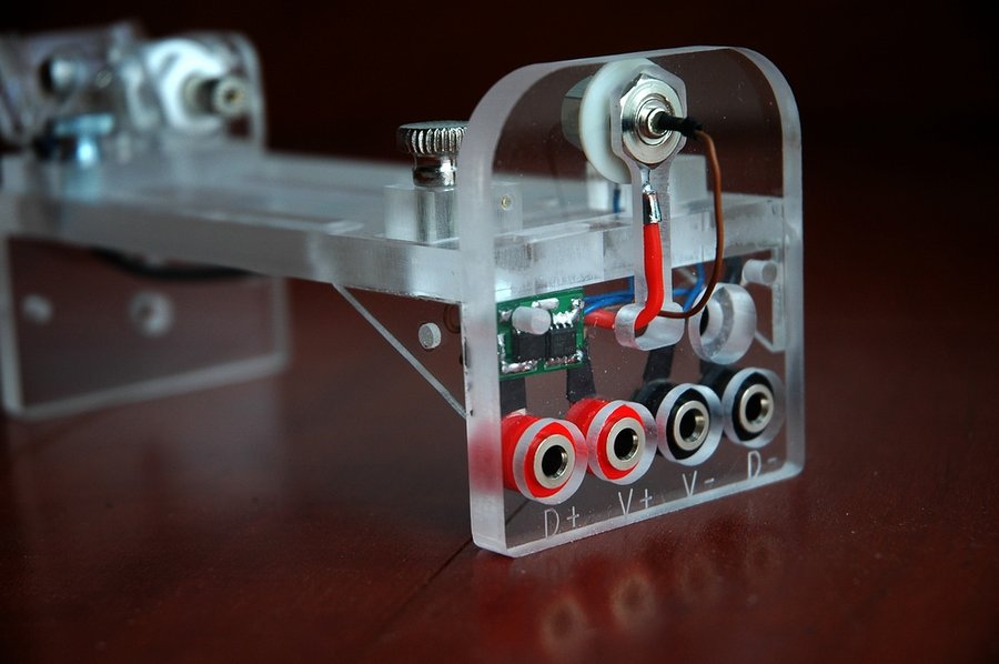

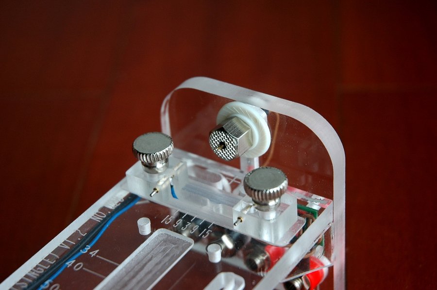

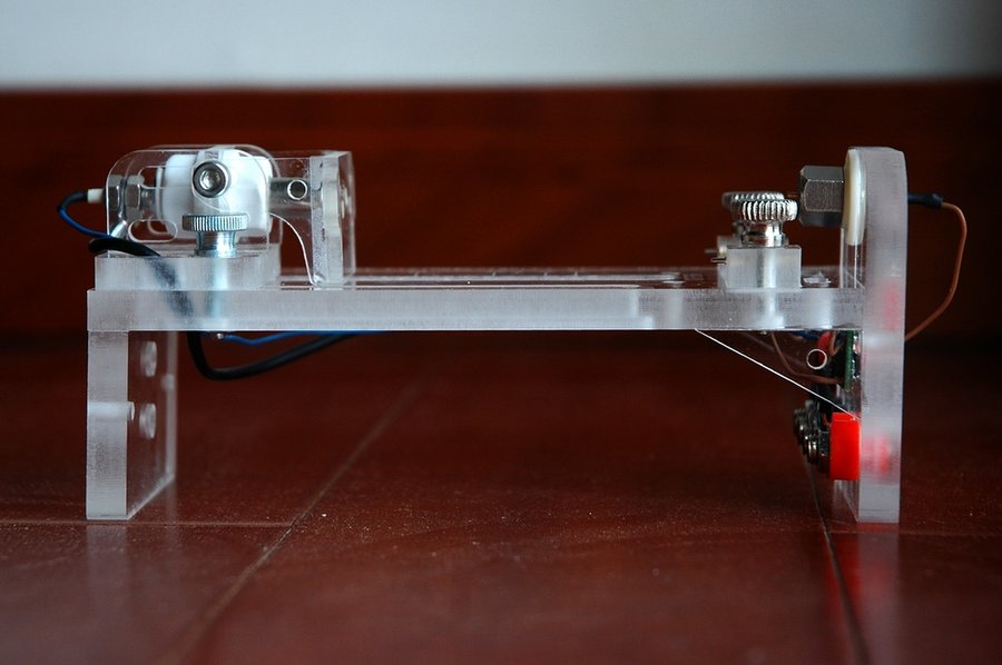

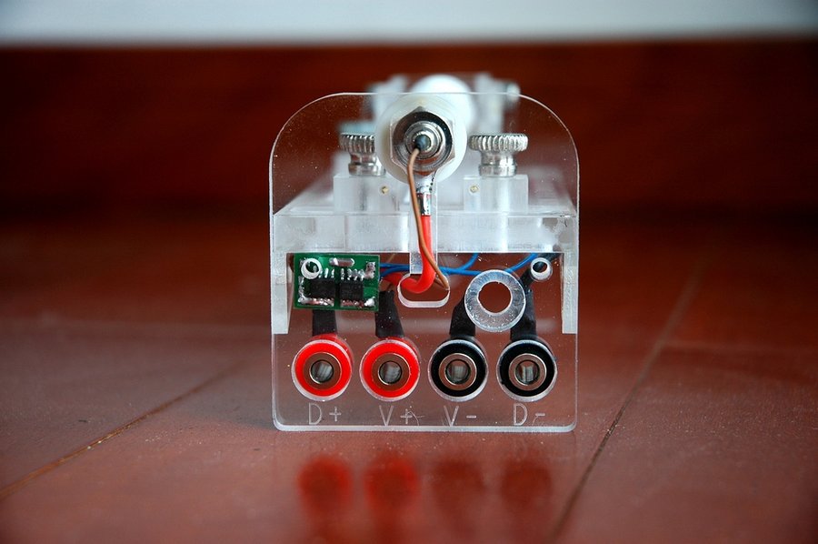

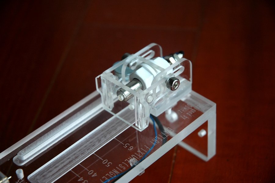

只有EBC是充不了电池,也放不了电池的,得配上最佳搭档-单路万能充放电夹具:
先来张合照;
 楼主| 发表于 2012-7-8 17:18 | 显示全部楼层

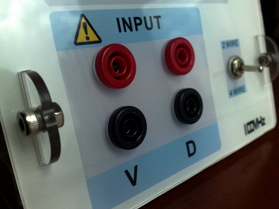

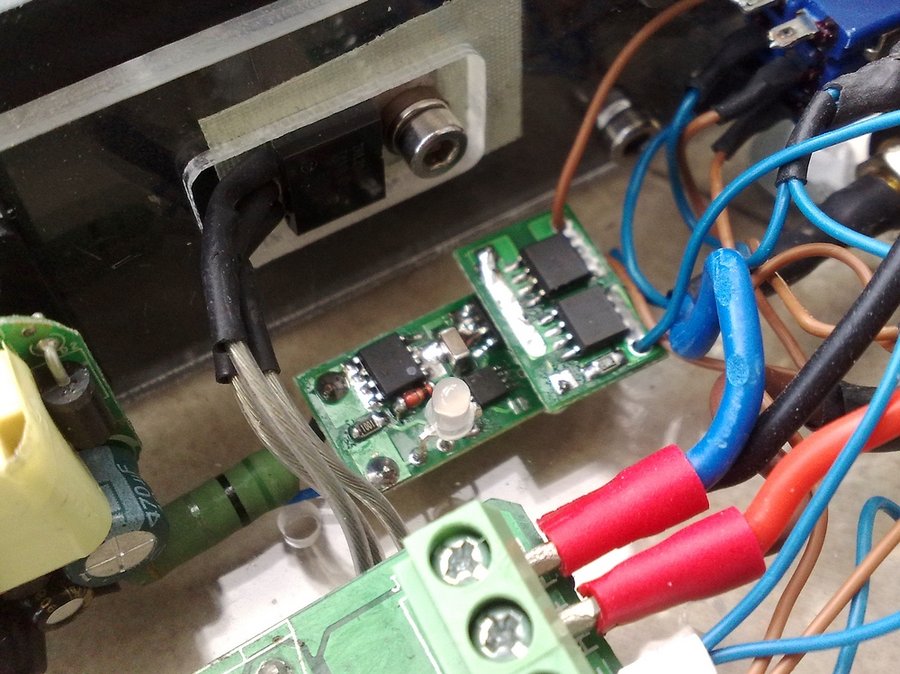

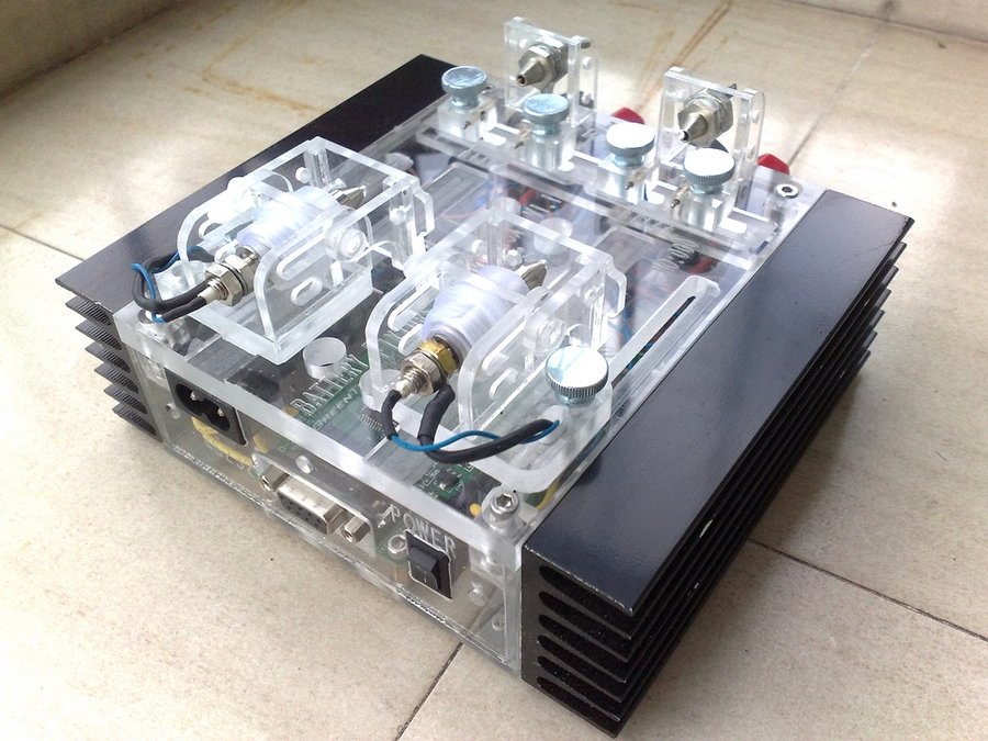

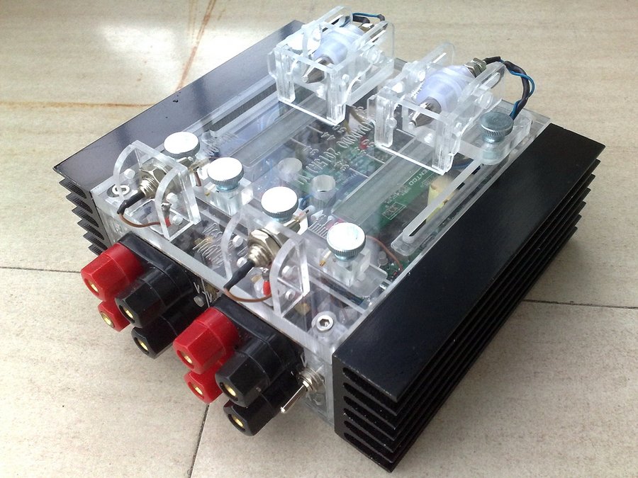

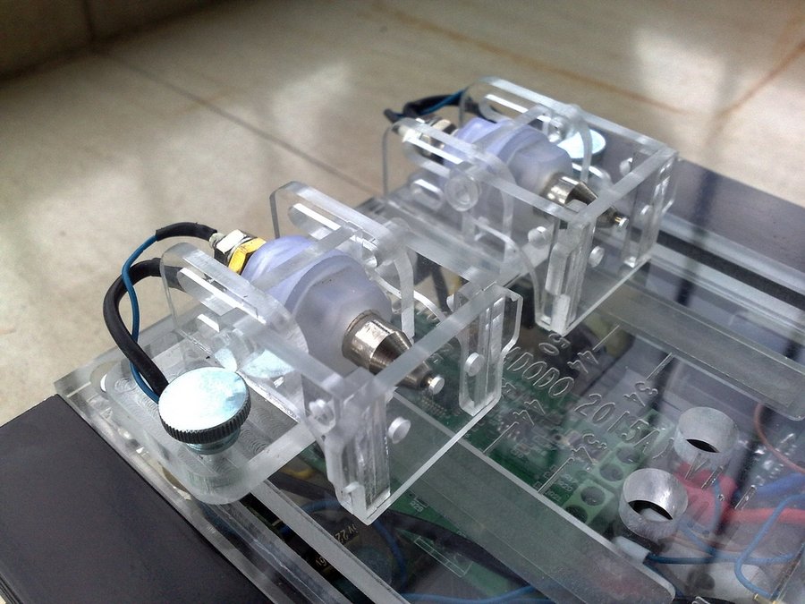

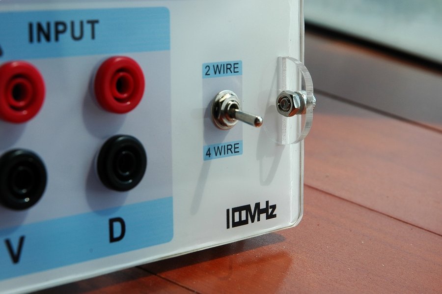

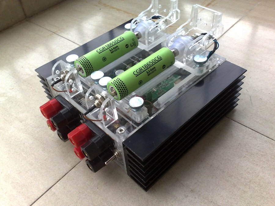

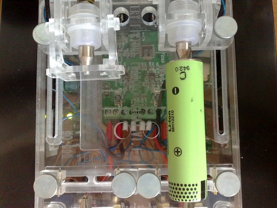

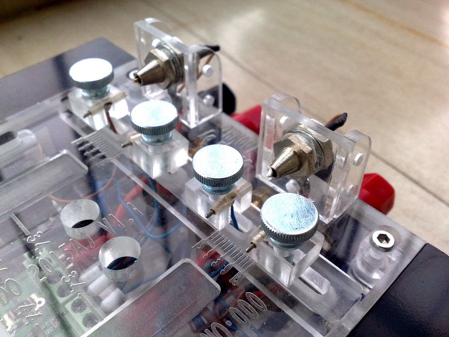

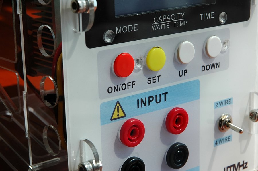

接下来是重量级的双路DADODO+1879充放电器:
全副武装的DADODO2015A,诺基亚AC-5X电源,1879充电电路+自动极性转换;
DADODO相对于EBC来说,唯一一个优势就是双路了;
装上18650的样子
充手机电池的探针

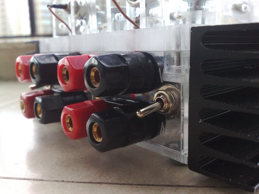

圆柱电池负极探针

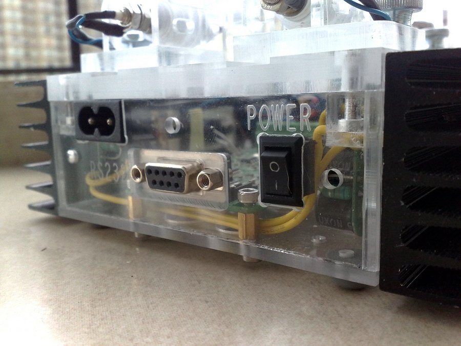

RS232,电源开关,8字插座
扩展接线柱,4线2线切换开关

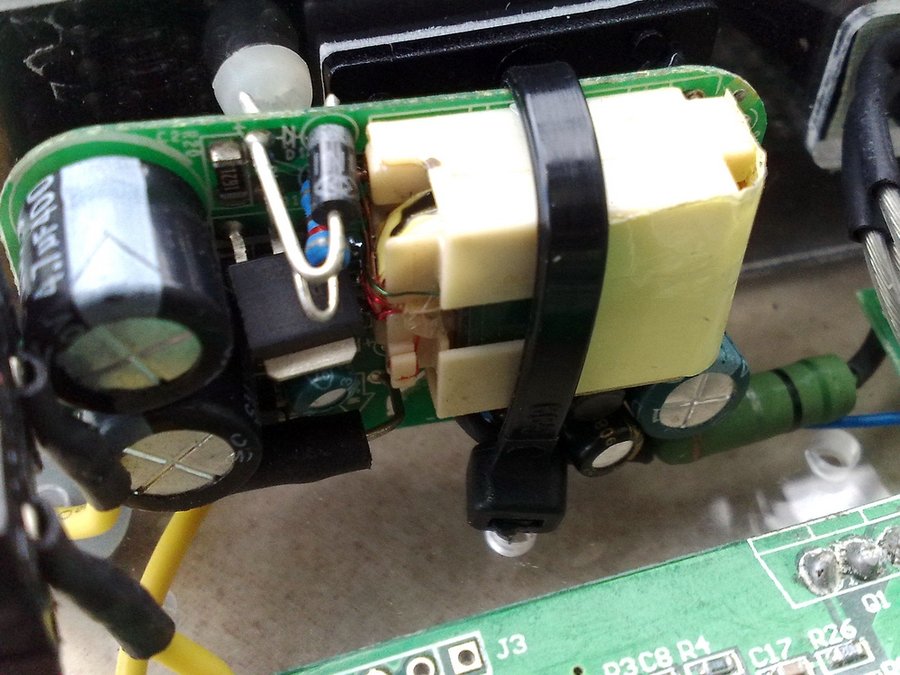

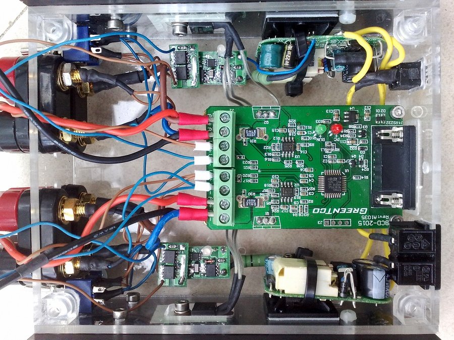

再来看看内部:
内部一览,线还是太乱,有空要重新整理一下:
停产的DADODO2015A
诺基亚AC-5X,1A电源x2
1879充电电路,自动极性转换x2
充电中:

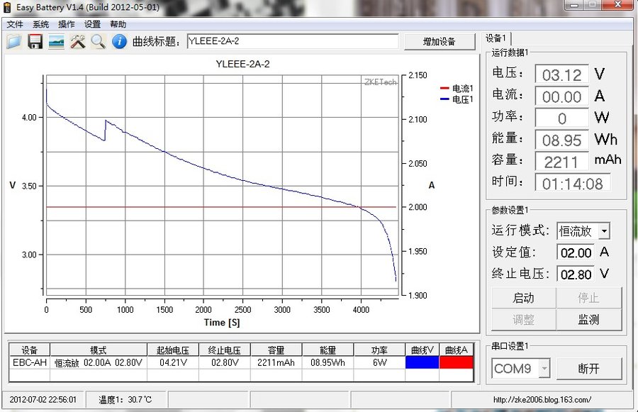

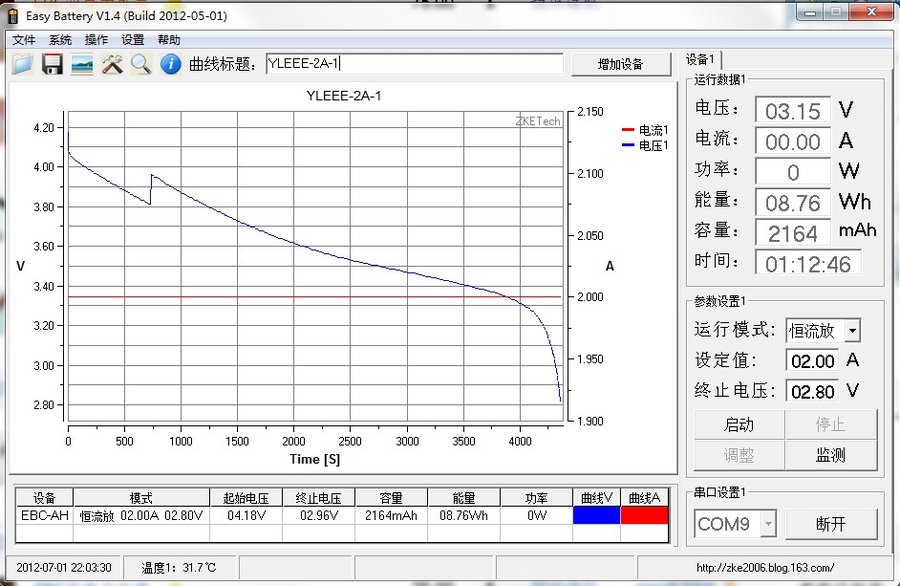

 楼主| 发表于 2012-7-8 17:27 | 显示全部楼层
一乐YLAC-18650充放电2次:
用万用表10A档测量电流大概730mA,充电完毕,电压一次4.19,一次4.17,2A放电分别是2211mah,2164mah;
这次放电非常奇怪,中间都有电压的突然升高,不知道怎么回事
充电曲线:
放电曲线:

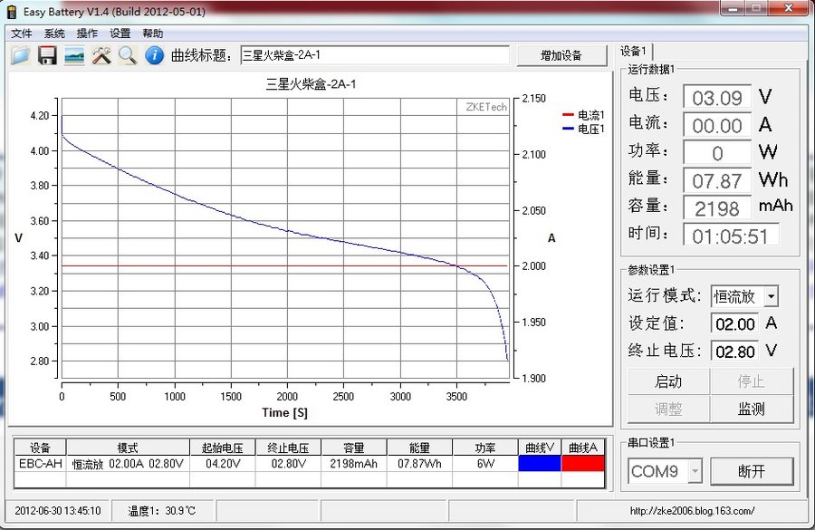

 楼主| 发表于 2012-7-8 17:33 | 显示全部楼层

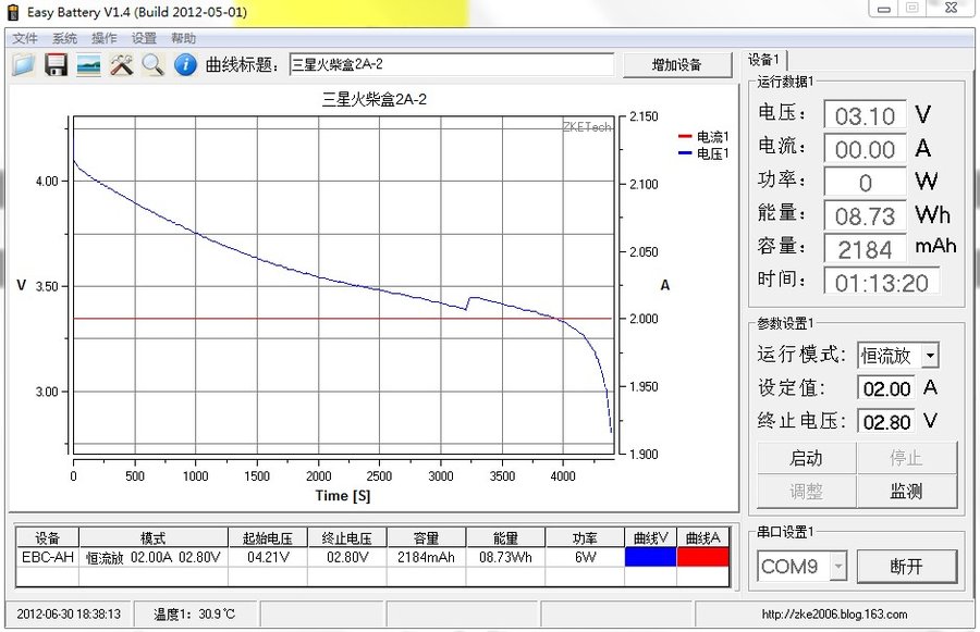

三星火柴盒充放电2次;
充电初期大概750ma,充电完毕2次都是4.18v,2A放电分别是2198mah,2184mah;
放电曲线:

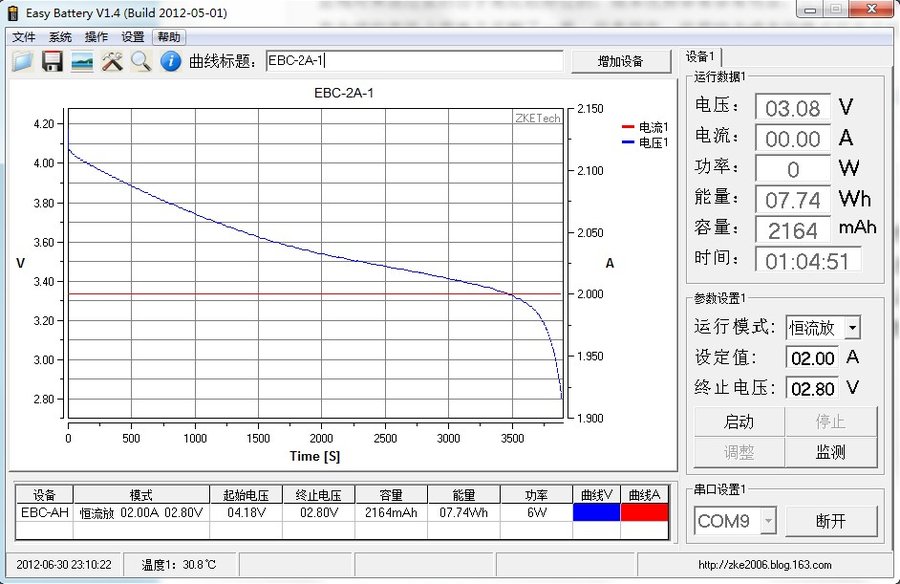

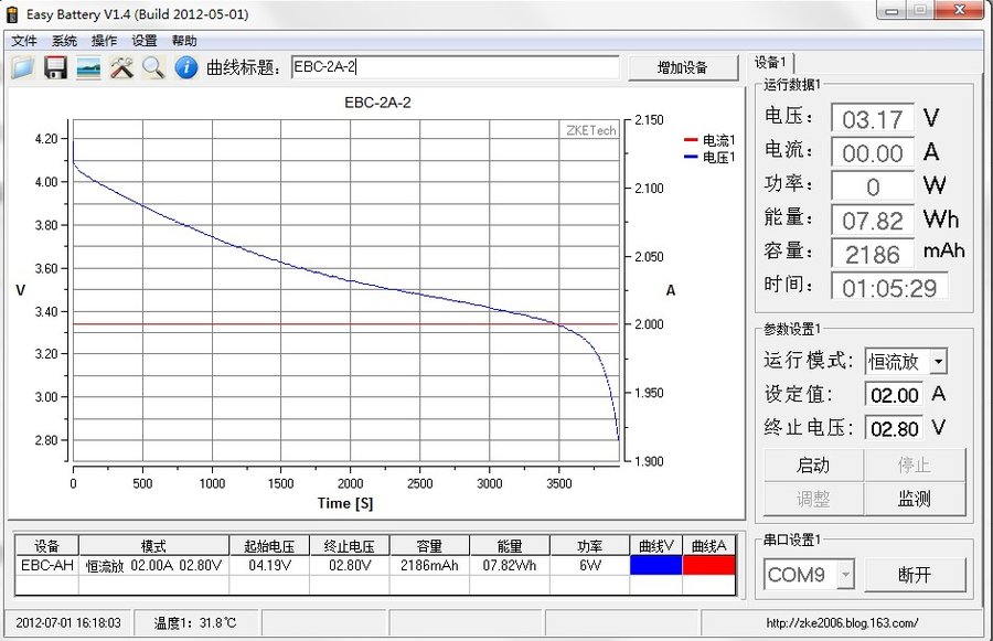

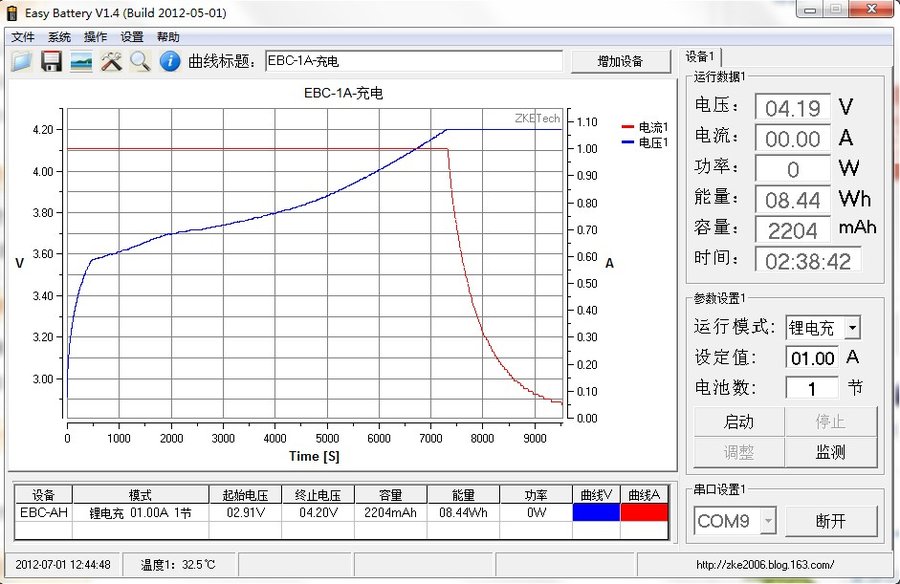

EBC-A充放电2次;
EBC设定1A充电,充电完毕2次都是4.19v,2A放电分别是2164mah,2186mah
充电曲线:
放电曲线:

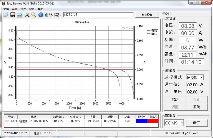

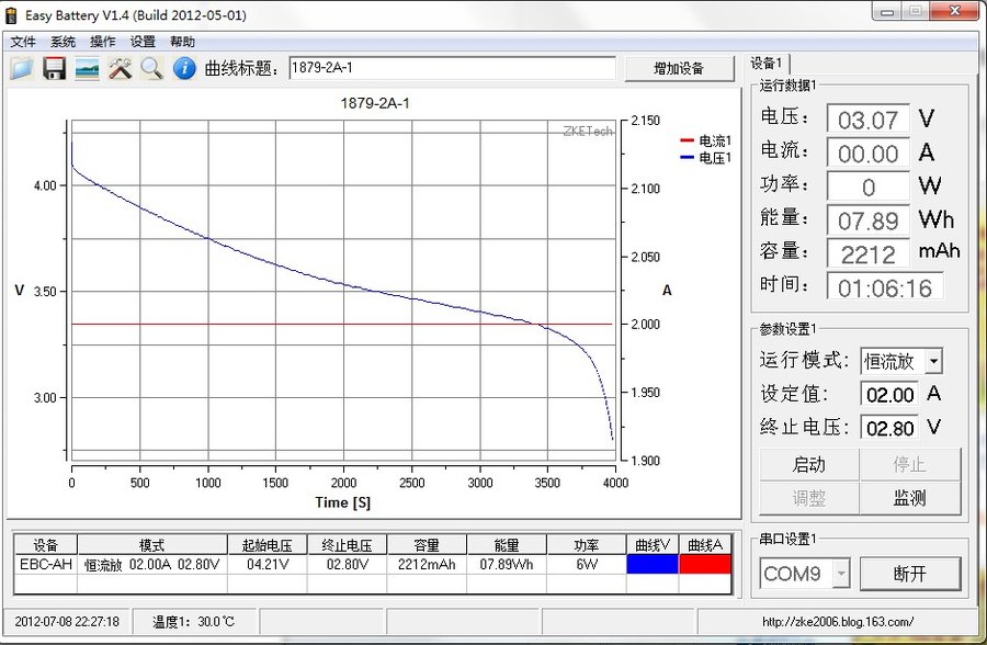

 楼主| 发表于 2012-7-8 17:37 | 显示全部楼层
1879充放电2次;
1879一直都是那么精准,再一次充完4.20,2A放电容量2212mah 2211mah
充电曲线
放电曲线
