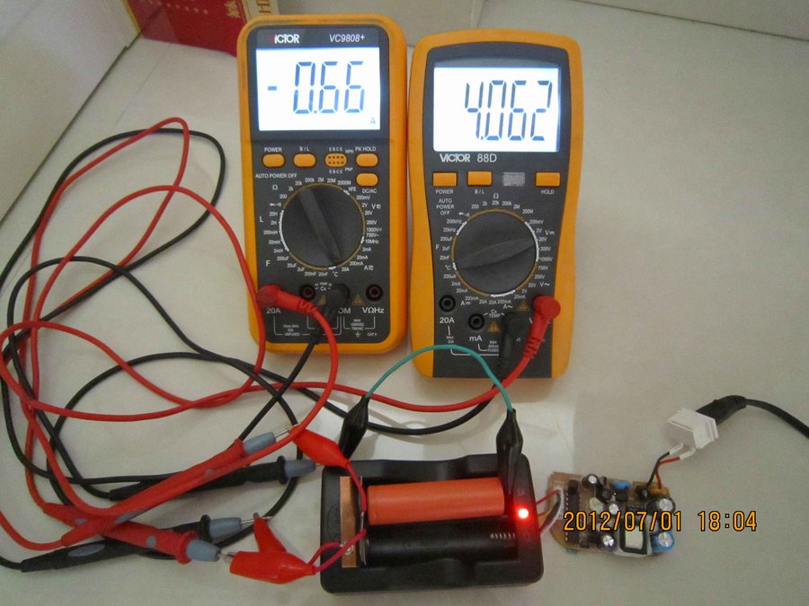

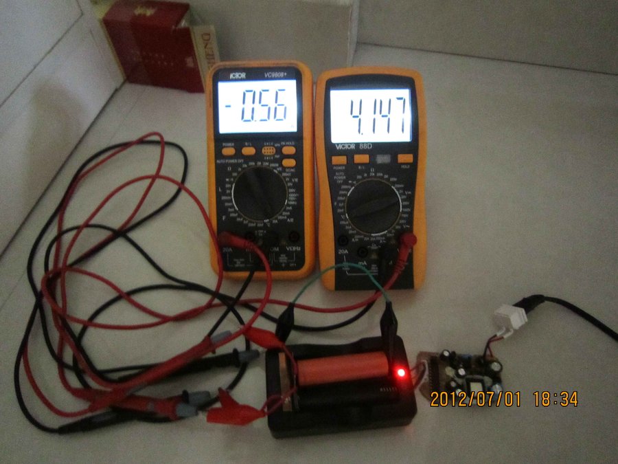

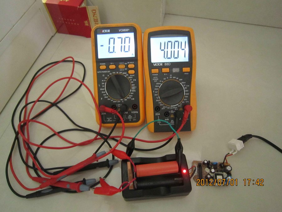

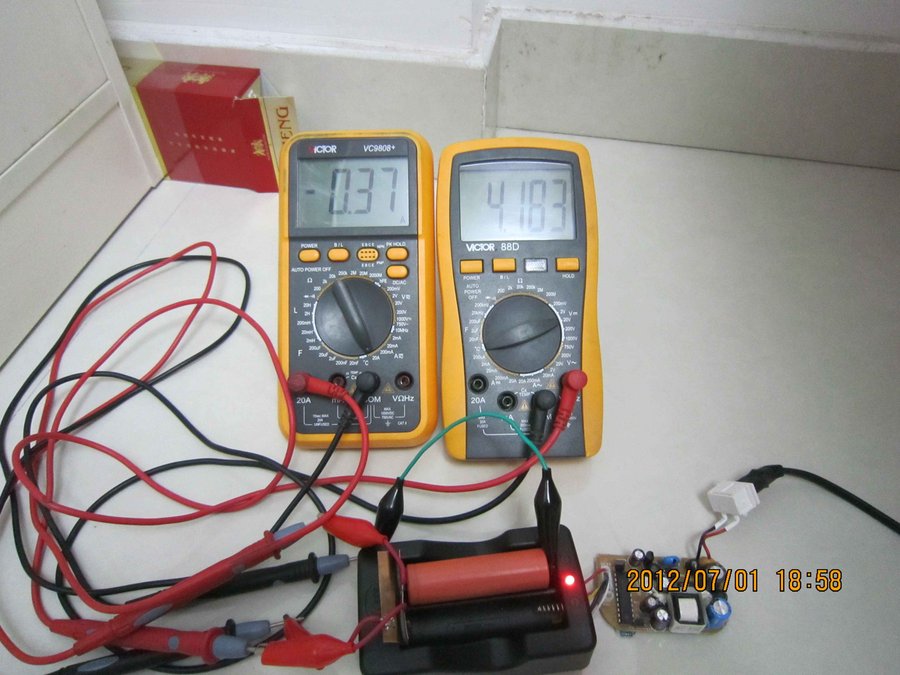

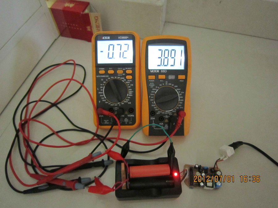

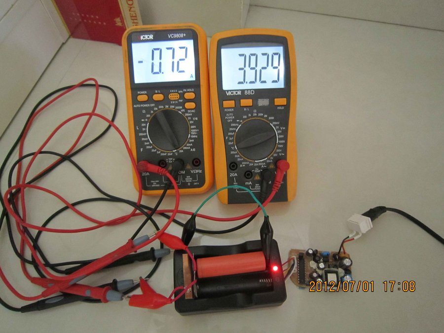

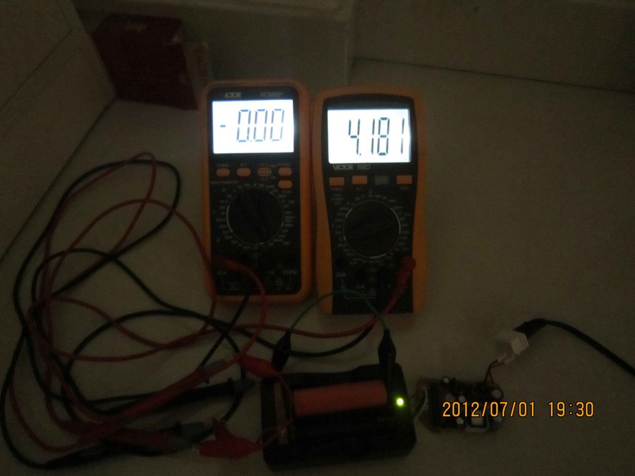

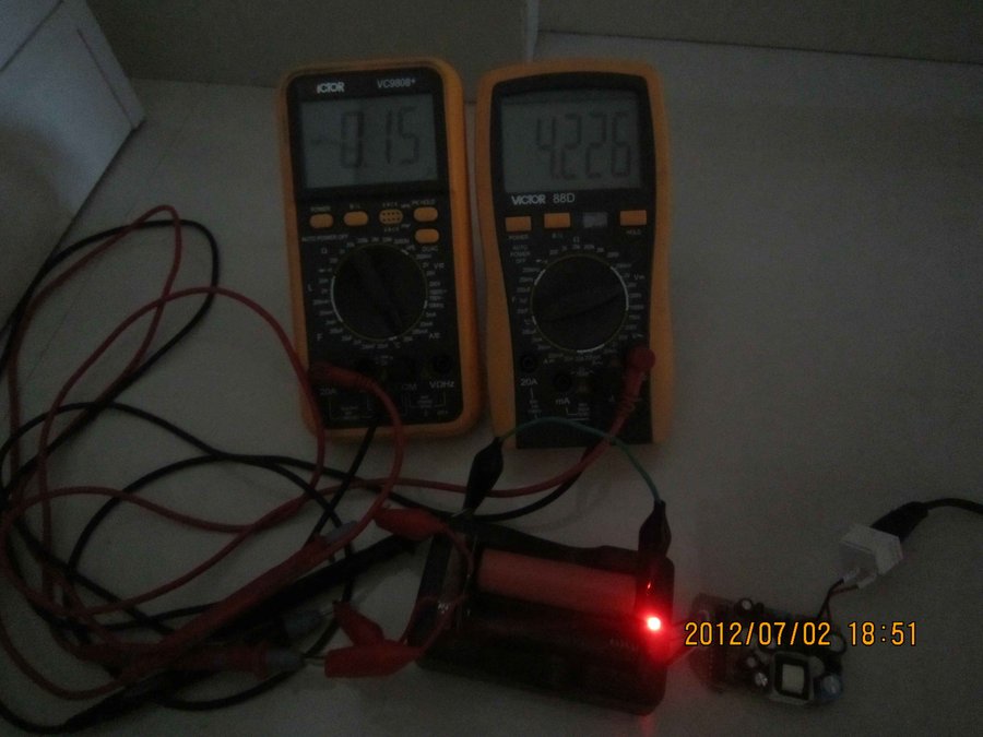

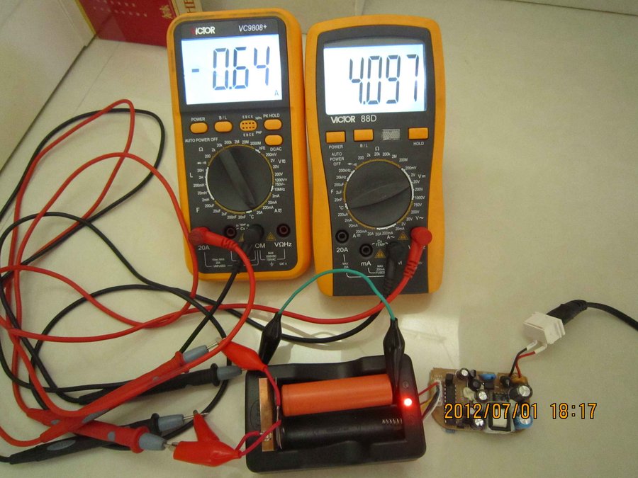

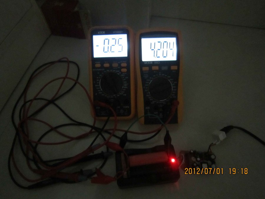

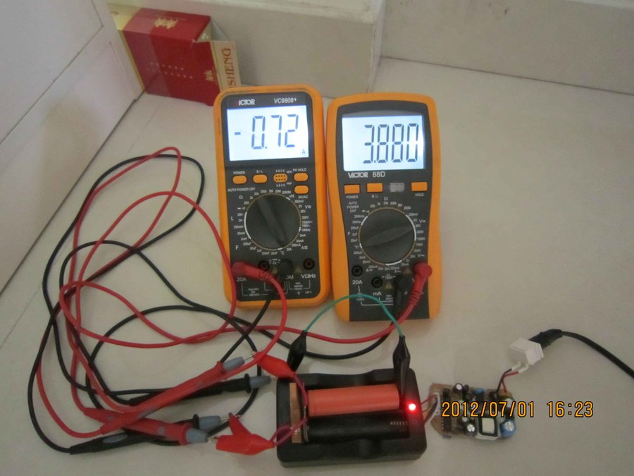

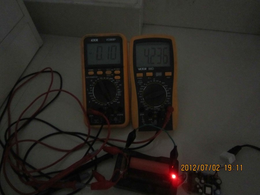

本来2号就测试完成,但是这几天从江西上饶到南昌.南昌飞西安 .西安飞兰州. 兰州飞张掖中间还要见客户, 走走停停.........停停走走 反复折腾了5天现在终于在张掖可以停留到月底,今天有时间就发出来.
前面还有4张图片电流一样,电压从3.18v开始40分钟后升到3.88v .拍第五张时相机不能识别存储卡,用读卡器查看显示存储卡没有格式化现在前面4张图片弄不出来了,出现好几次这种情况了不知道什么原因
废话少说上图片
一不留神! 4.2v以后没有拍到 ,补发两张。  充电时因为是裸充 ,充电器温度不是太高。
建议坛友将充电器负极弹簧与铜片做焊接处理以减少接触电阻。
整体来说充电器还可以。电压检查准确,因为当时测试时一直在收拾出差的东西没有连接电脑做充电曲线 。
晚点我会发下我在淘宝买的另外两个充电器拆解图 ,不敢想象现在国人的产品。
