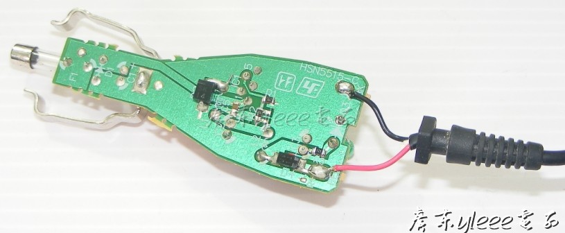

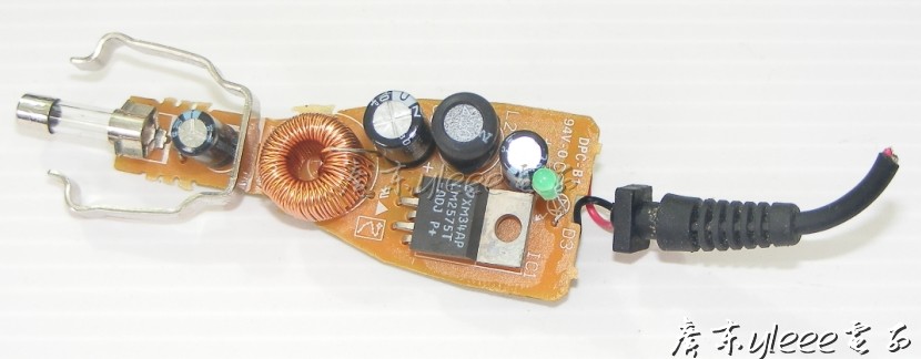

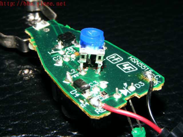

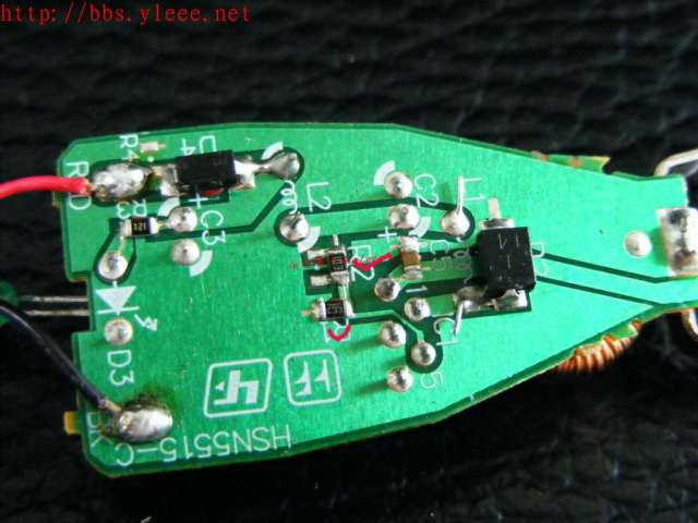

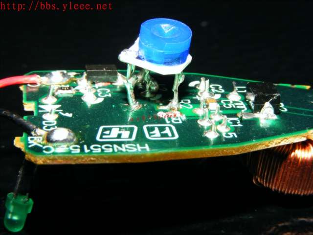

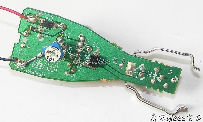

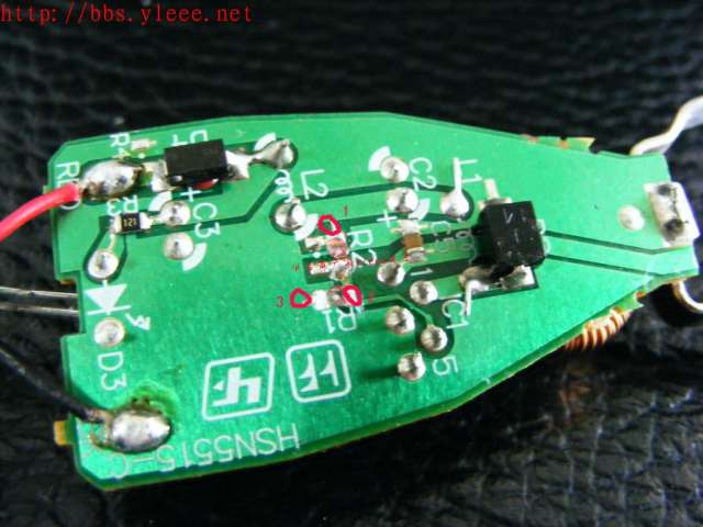

参考一下厂家的资料后把原来的两个贴片电阻去掉改为100K的可调电位器,轻松把电压改为1.2V-25V输出1A可调,详细请参考下面图片
把562电阻拆掉,换上4.7K和10K并联(约3.2K),D4拆掉,输出5.07V

发表于 2010-9-4 18:01 | 显示全部楼层
注意我上面的提升,拆掉二极管D4,将之短路,输出纹丝不动,呵呵
发表于 2012-2-20 13:55 | 显示全部楼层
用3.3k的,电压4.95,够用了,电阻还好找。
发表于 2012-6-9 15:36 | 显示全部楼层
拆掉二极管后,电流只有350MA了,可惜二极管被我拆了就丢了。
