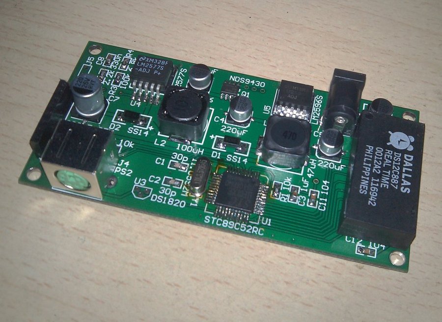

 楼主| 发表于 2012-7-10 00:20 | 显示全部楼层
上一张下板图。基本可以看出元件了。
过段时间出BOM。计划仍然使用这种设计来驱动IV-11。
