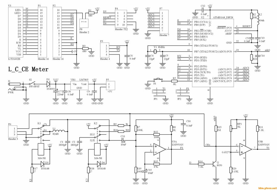

8 l/ ?3 h$ w9 I/ o5 A电路图参考原作者JUN427老师的
2 S; H+ l) Q, Z8 V$ y* G6 f! _  M0 g3 s, L; X2 s' h$ v
板上参考无锡风老师的电路加了个复位按键还有并联的C5(104)电容。原图对比度不可调。现在用5K可调电阻代替R3。 原图C14,R21,R13部分阉割掉 & Y3 p* K6 O+ Y. j) Z2 ]
电路多了34063部分,按上面表格清单选元件。或者用34063计算器自己算下需要的数值。(先不装。测试都正常再装。我没具体测试频率用多少会有干扰。也不知道会不会有干扰。我自己装2个,一个用了一个没用34063.没发现干扰电容我没有300P用的470P1 {) o7 C8 h0 q  }6 z9 ]! N

" U5 @) \. w2 E( k* A3 @. H- p* l  |1 R调试,只要调节RP1 5K的3296可调电阻就可以,调到393的5脚电压是供电的0、632倍。具体的LM393的5脚电压。要算。 是供电的0.632倍* i8 K5 R" G3 t8 R: I
比如升压到5.5就是5.5X0.632=3.476
5 X& w6 [( {4 F' X/ u8 u. r% H也就是说,这个电压是根据实际输入的5V供电准确值X0.632计算的。不要都用5V来计算。

大家一定注意了,图纸中的R9、R10分别为2K和200R,是图纸参数错误了,这个要按照楼主元件清单来; ^0 }# J& i6 Z( {. R
我的组装好了,很稳定
发表于 2012-7-13 18:41 | 显示全部楼层
R1电阻680R 有些太大,组装好测试时背光不亮。据自己试用如果LCD本身有限流的话可直接短接,如果想进一步减小整机电流建议用10R左右电阻。
