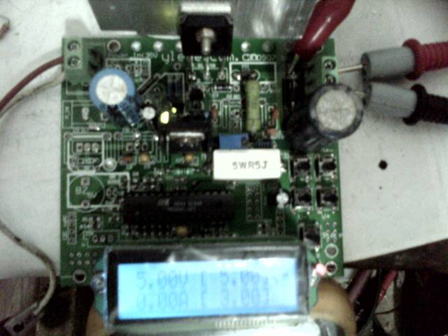

取消了Q2。用一个5K(用1.5K到2K最好因手头上只有5K了)的多圈可调取代R8调整电压。在输出端加了个2200u电容和并一个330欧的电阻。

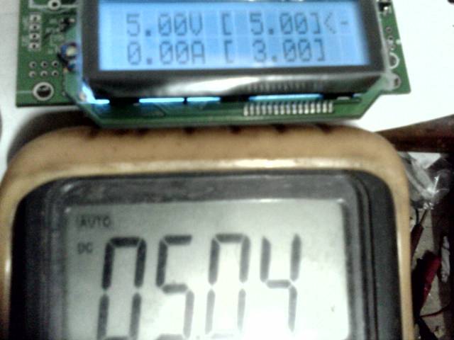

5V的空载输出。

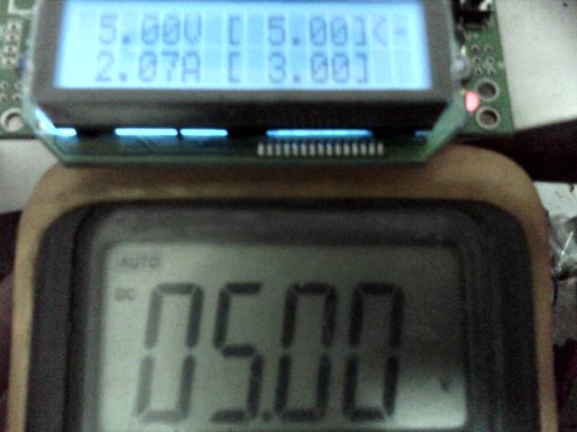

5V2A输出。(DC给人借出,用多普达手机垃圾摄像头拍的,图就不多上了)
由于本人对电流不感冒,不折腾了。

就是反应速度慢(这应该乍说?是舜态响应还是舜态电压调整率?)如5V在加载2A舜间电压跃到4V左右和解除负载舜间电压升到6V左右。(大约不到1秒才稳定在5V)这个电压跳变在1602和我的万用表都能反映出来。请问各位大侠有什么方法可以改善?????????????????????/
