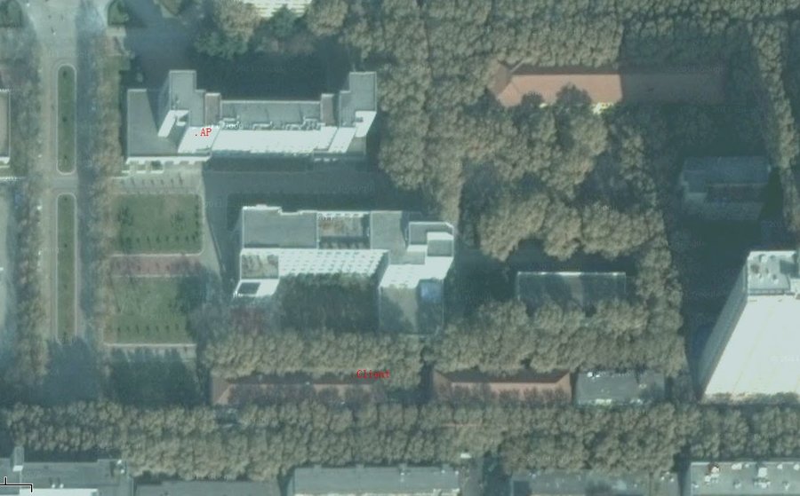

    俺曾经测试过的情况,AP在5楼,Client在3楼,中间隔了个8层的楼,AP和Client都加1W的放大器,用11db的定向天线,能连上,速度稳定。

    这是以前的帖子,测试的这2个天线,不过都感觉不可失意,叠菱和8木差10个分贝,等搞到 ...
feng724 发表于 2012-7-11 05:45
叠双菱我做过激情版的,效果似乎不太理想,也许是我的工艺不够精确吧,另外也买过14dbi的平板(散件,自己做的反射板,振子是买淘宝上统一开板商家的),这个效果更让人失望,还比不过俺自己做的单层菱形天线看来我得重新做一次激情叠双菱试试,仿真结果号称17dbi啊上面图中,AP所在位置就是拍照所站位置,接收点就是图中所指的二楼办公室,直线距离不到80米,单位这边是8187的蹭网卡,家这边是600mW的2700HG-D,但在单位一点信号的影都看不到

俺曾经测试过的情况,AP在5楼,Client在3楼,中间隔了个8层的楼,AP和Client都加1W的放大器,用1 ...
199003326 发表于 2012-7-11 09:02
您的办法俺听说了,不过两个1W放大成本不低啊,问坏熊他说这东西不常有
