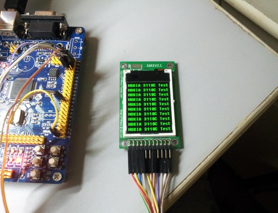

分辨率128X160这个液晶控制器兼容HX8533或者SPFD54124B,看手册,两个IC指令基本相同。NOKIA很多手机使用这个液晶屏,淘宝搜索3110C 液晶,或者7070液晶,就出来一堆手机型号。价格便宜,可以串行也可以并行。以前都是串行驱动,速度有点慢,这次顺便做了板子,试了下速度还错,VET6,72M,IO驱动,清屏刷整屏字没有觉得迟钝。唯一的缺点:座子不好焊。

发表于 2012-7-10 22:51 | 显示全部楼层
这屏啥时候变成绿色的啦!很像EL屏或是OLED,要是黄色的就赞了
 楼主| 发表于 2012-7-10 23:05 | 显示全部楼层
lsnes 发表于 2012-7-10 22:51 https://www.yleee.com.cn/images/common/back.gif
看错了吧,这个不是单色屏。彩色TFT要是不能出绿色,那还是彩屏吗?
发表于 2012-7-10 23:16 | 显示全部楼层
3110是彩屏机?
 楼主| 发表于 2012-7-11 03:07 | 显示全部楼层
3110C是彩屏的,3310是单色屏。
发表于 2012-7-11 08:14 | 显示全部楼层
那个连接器是多大间距的?0.4 0.5 还是1.0
发表于 2012-7-11 08:22 | 显示全部楼层
很漂亮,期待更多实际应用作品!
 楼主| 发表于 2012-7-11 22:31 | 显示全部楼层
zhangjianhu 发表于 2012-7-11 08:14 https://www.yleee.com.cn/images/common/back.gif
    0.4
