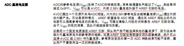

楼主,我的M8 21脚对地4.96V,正常吗?
发表于 2009-8-22 11:51 | 显示全部楼层
原帖由 100MHZ 于 2009-8-22 11:39 发表 https://www.yleee.com.cn/images/common/back.gif
不对把,是否量的20脚,21脚应该在2.5V附近
发表于 2009-8-22 12:14 | 显示全部楼层
原帖由 fujiachun 于 2009-8-22 11:51 发表 https://www.yleee.com.cn/images/common/back.gif
        M8,是可以选择内部两种电压和外部一种电压,作为“基准电压”的。
        所以,“我的M8 21脚对地4.96V”,有可能是“正常”的——AZ(30V3A)版本,就是选择了 AVcc作为基准电压的——所以,您的测试值“4.96V”、是完全可能的。
        所以,要保持Vcc(AVcc)的稳定可靠!!!
