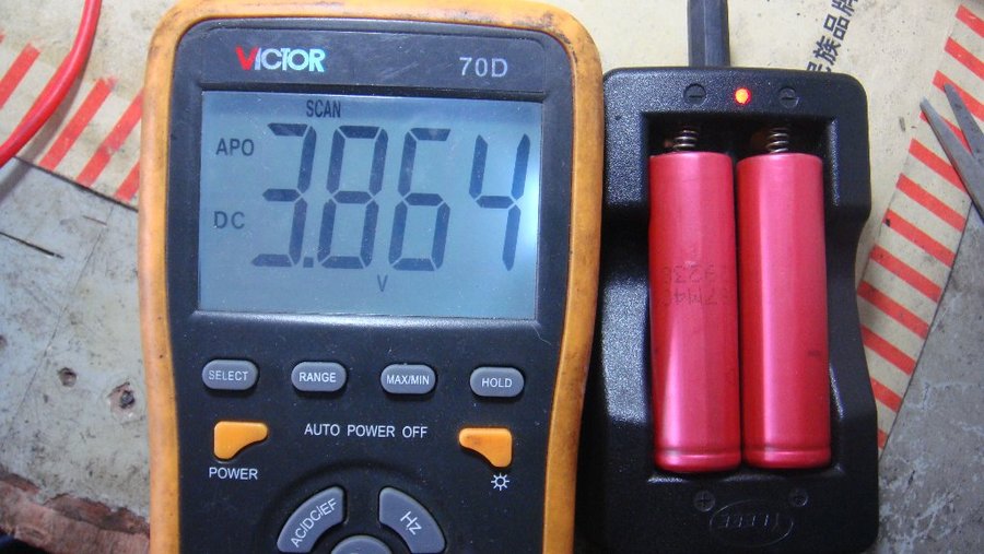

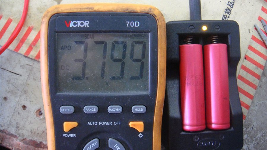

继前些日子遇到的一乐C8手电不亮的问题后,今天又遇到双锂电充电器
出现怪毛病。我将从一乐淘宝店买来的拆机锂电池放入充电器里充电,电池
拿到手3.7XV,充了1天下来转黄灯,第二天查看怎么还是黄灯。于是换了
一组新的锂电池上去,也是3.7XV电压,充电红灯正常,过了10分钟,又转了黄灯。
此时电电压到变成了3.799V了
请教各位大侠,这是哪里出了问题了?该怎么处理??
另外我拆下一节电池,将万用表的正极接电池正极,测
如下3个点,怎么就电压相差还挺大的????

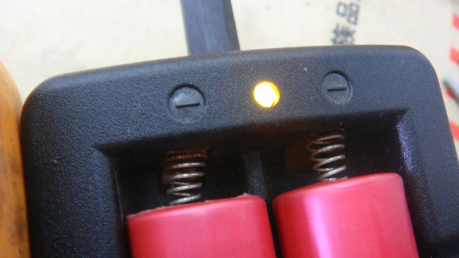

发表于 2012-7-13 14:29 | 显示全部楼层
检查下你的电源吧!~
至于测的几个点电压都不一样,要么是你表笔接触不良,要么是那个弹簧太垃圾。
发表于 2012-7-13 15:11 | 显示全部楼层
那是温度过高的原因,可以在图示中棕色线串联一颗2.2K的电阻即可解决问题。

 楼主| 发表于 2012-7-14 12:05 | 显示全部楼层
今天本想连防反接也一块儿改的,但是怕原问题没解决又来新问题,所以只在棕色线上接了个2.2K的电阻,然后试机,一开始还好,能充电,但是两分钟后出现红色指示灯常亮5秒,再闪4下,如此重复。后来干脆指示灯越来越暗,要用手挡住,现在是没亮光了。拔掉总电源,再插上,绿灯亮几秒就全灭。唉,真折腾人。真的没本事搞了,头大。。。。。。。。。。
