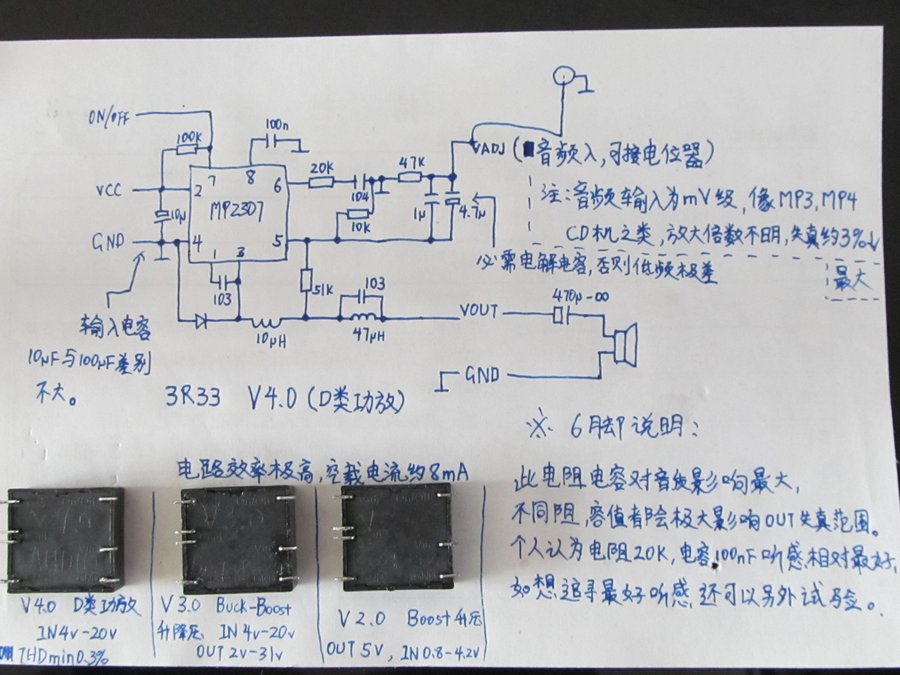

还要强调一下电路里的MP2307的5脚4.7μF电容宁可大用直插的,否则音质会很惨的
上图,关于某些具体的说明和电路图都在这里呢,别认为我无病呻吟,这些都做好实验过的。

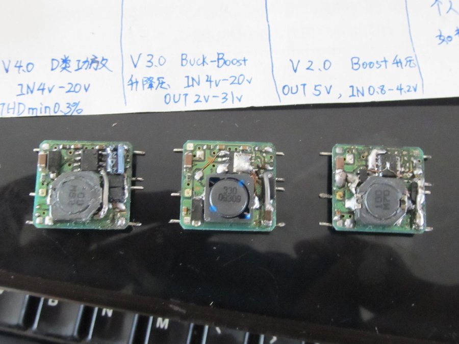

底下的3个模块是我改好的3r33全家福,核心全是MP2307,功能迥然不同,想找电路搜我以前帖子。

   3个模块被拆开了.......

340K的开关频率,对付20K的音频,啧。
用DC/DC做音频放大,奇才。

是了,能推动多少瓦的喇叭?

我模块里的47μ的电感是合0.92A的,小推个5w还是很不错的

   是真的耶,话说所谓5.0版的3r33预定和spwm有关
