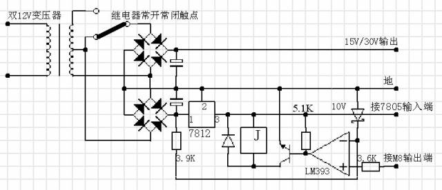

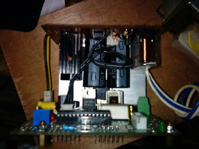

购了一套M8电源,一次安装成功,效果不错。但是当调在10V以下时,因Q1和7812的压差大,发热量较大,所以我设想:增加一继电器调压,变压器用双12V输出的,用一组12V单独整流滤波供给7812使用,再用继电器切换12V/24V交流输出,经另一整流滤波后供给Q1。用LM393组成电压比较器控制继电器切换,当M8电压调在15V以下时,继电器不动作,常闭触点闭合,接通变压器12V绕组,当M8电压调在15V以上时,LM393控制继电器动作,常开触点闭合,接能变压器24V绕组。理论如此。但实际上应用时,比较器反相输入端的稳压二极管在11~13V时,调M8输出14V时,虽然测得同相输入端也有14V,反相输入端在11~13V,但LM393并没有翻转,继电器无动作,当接入10V的稳压二极管时,M8调到10.5V,LM393立即翻转,继电器就吸合了。经试验,用10V以下的稳压二极管都能正常工作,11V以上的就不能工作了,不知道是何因?电路图如下。

M8的IO脚现在已经有点紧张了,如果您要作继电器切换,可以用运访搭个窗口比较器来控制继电器,实际上如果用笔记本电源,最简单的方式是人工决定插上一个还是插上两个电源

一楼的电路再加几个元件,输出电压达到设定值自动切换,模拟电路解决这个问题应该很简单的。

分段电压输入是可以减低损耗及发热,一般厂制直流电源都是采用这方式。
例如30V直流电源,变压器是0-12.5V-20V-27.5V-35V四个绕组,随输出电压用继电器切换。
直流输出0.01V至7.50V时用第一个0-12.5V绕组
直流输出7.51V至15.00V时用第二个0-20V绕组
直流输出15.01至22.50V时用第三个0-27.5V绕组
直流输出22.51至30.00V时用第四个0-35V绕组
而主控制电路用一组电源独立供电,例如12V。或者从0-12.5V这组取电,跟LZ的电路图原理差不多。

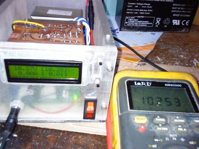

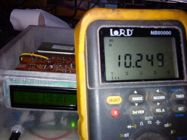

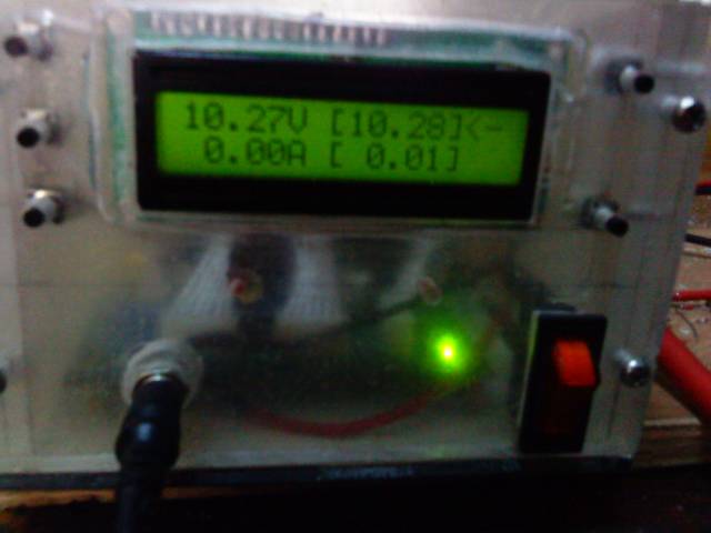

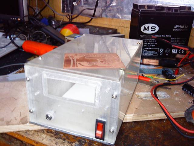

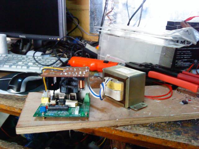

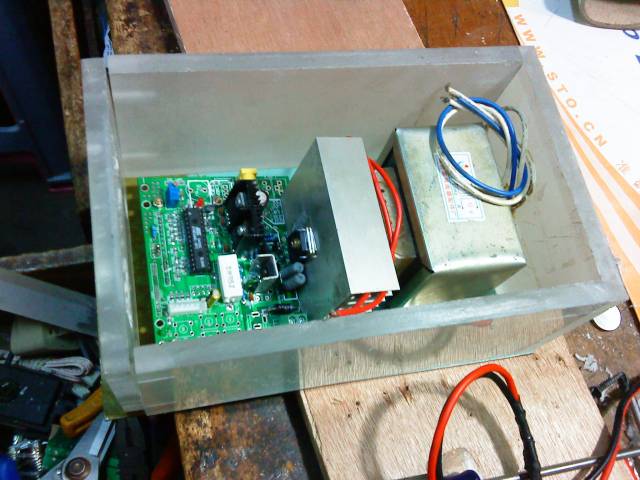

 楼主| 发表于 2009-8-24 21:01 | 显示全部楼层

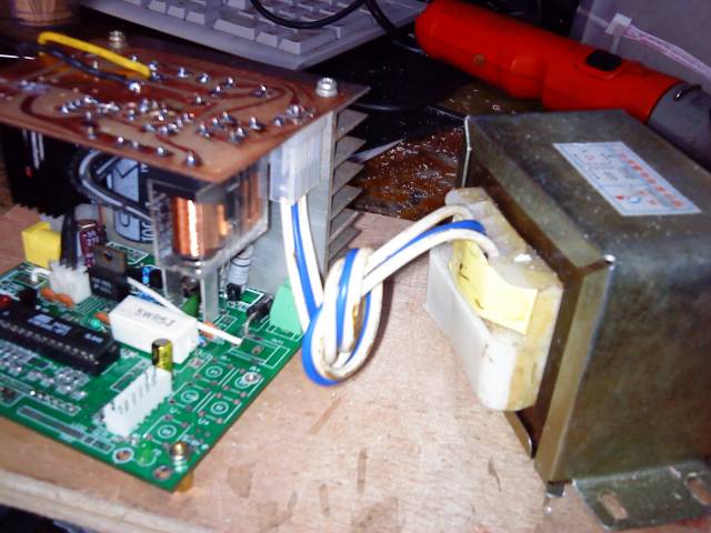

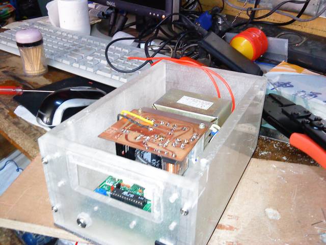

加装调压板

直接用输出电压来比较基准电压,再控制继电器就行了啊。不用M8参与的。

实际上,使用TL431是最方便的,运放,稳压管,输出用的确三极管都有了,用431来推继电器是完全可以的,这样甚至PCB都不用着,用管子搭一个就成了。

你去看一下TL431的说明文档.就什么都明白了!
