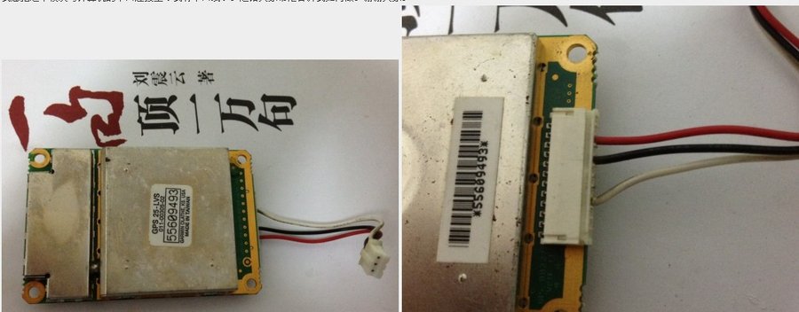

我想把高明25LVS这个GPS模块与计算机的串口连接上(我有USB数据线-PL2303)。接线方法:USB正极与模块电源正极连接,USB负极与模块负极连接,模块的TXD1与USB的RXC连接,接好后用高明的SNSRCFG_320软件连接提示无法连接,用串口测试助手查看显示乱码。
如图所示,请教下,问题能出在哪儿呢。波特率换成多少都不行。接线接错了还是哪里出问题了呢。还请大家指教。

如果把HEX显示勾上呢。。。。
发表于 2012-7-14 12:25 | 显示全部楼层
波特率对不?

回复 1# 很有质感
    串口会不会是rs232电平的,pl2303是ttl电平的,加一个max232试试

出高明GPS模块 GPS-25LVS,新的卖800多,我的基本新,带接口线,性能最好的模块,RS232输出可以直接接串口。。。。。。。。。。。。。。。。。。。。。。。。。。。。。。。。

感谢各位帮助。勾选HEX之后不是乱码了。只能看,不能设置。用高明自带的 SNSRCFG_320软件却仍旧无法连接。为什么高明自带的 SNSRCFG软件无法连接。。。 串口1.jpg

不行啊,还是不行啊。。换了各种波特率。
