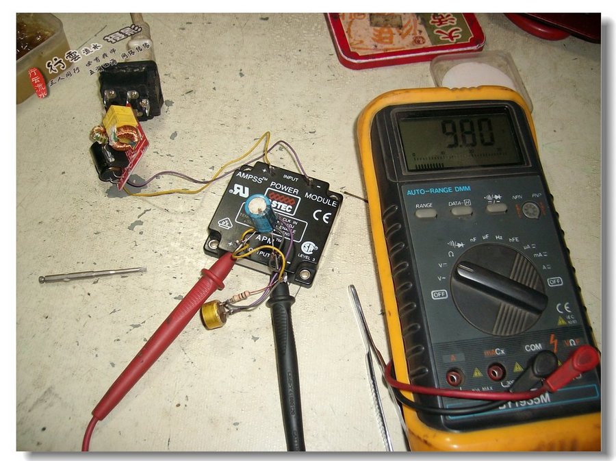

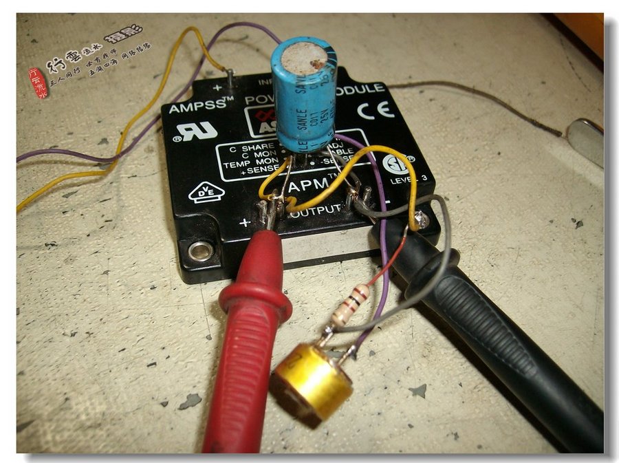

前些日子收得考拉15V120W电源模块两个!其中一个爆头了!剩下一只外观完好!今天闲暇加电试验!不错!输出在9.8V——16.8V之间可调!因考虑输出电压在10V以上!调压电位器我选择22K微调电位器!100Ω电阻串电位器做调压保护!因没有合适的负载!输出用504老兄的直流电机!嗷嗷转很强劲!我没有更多的测试设备!无法给出更详细的测试数据!总之这个模块用来做白菜白光的电源应该是不错的选择!
欢迎有测试设备的坛友能够提供更完整的测试数据!
https://www.yleee.com.cn/attachments/forumid_70/12060700147757a6ca758de950.jpg
接法如图

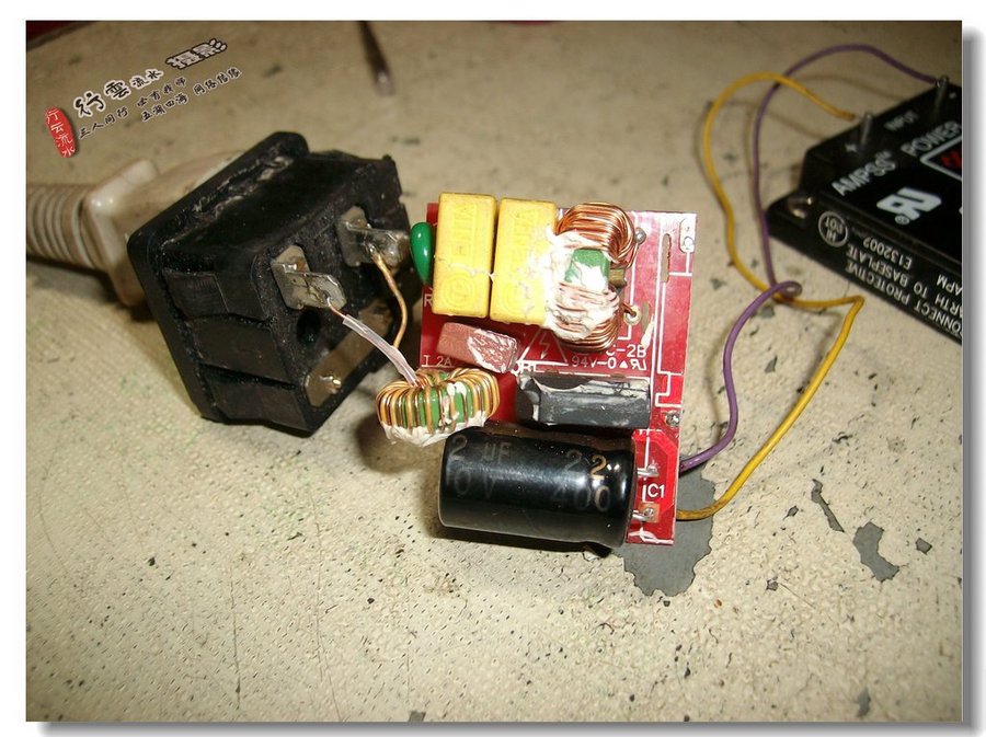

整流滤波截得电源板!

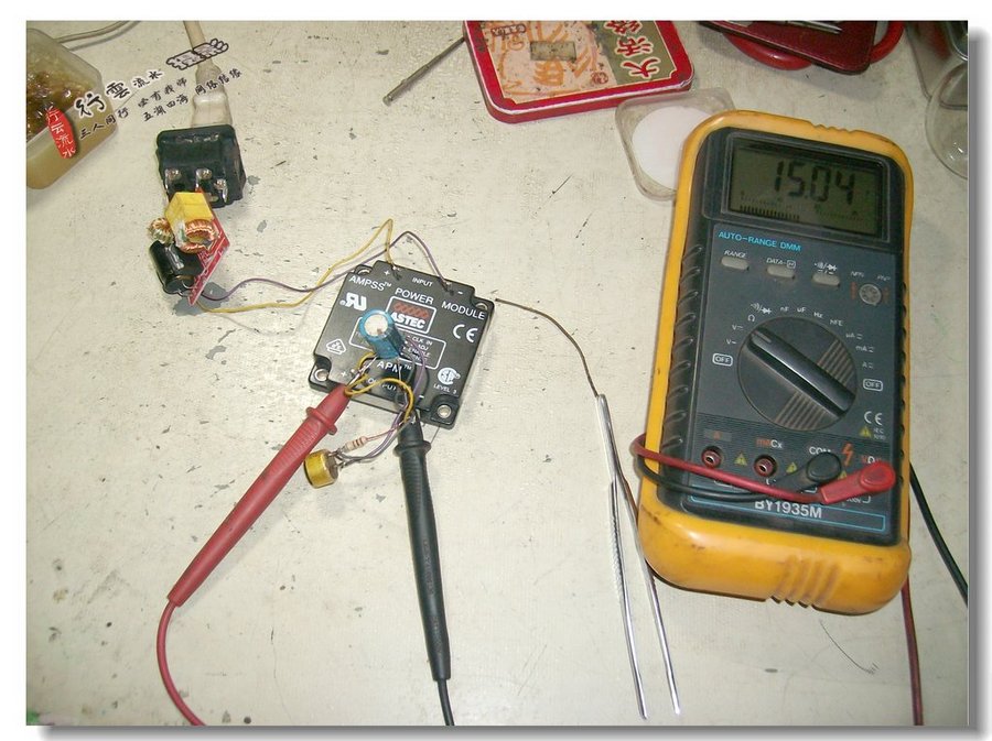

调到15V输出
最低9.8V

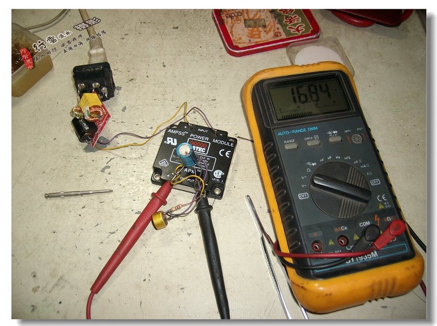

最高16.84V!
7脚ENABLE与负极断开无输出!短接则有输出!接个开关即可控制模块的通断!方便省事可以防浪涌冲击!

220V整流部分做得挺喜欢的,赞一个。。
sswwqq 发表于 2012-7-14 13:57 https://www.yleee.com.cn/images/common/back.gif
    电源板上切割的!不是做的!
