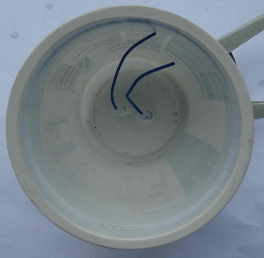

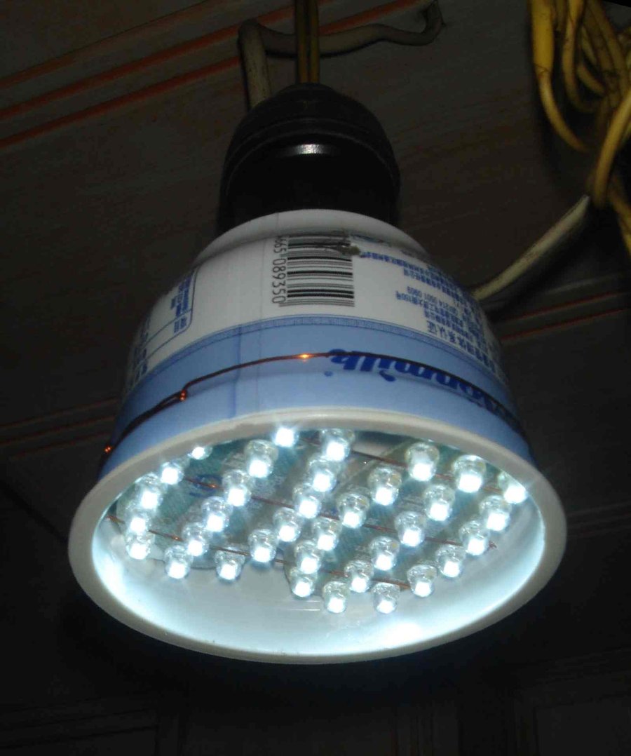

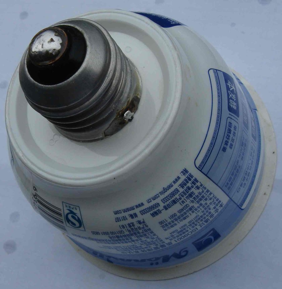

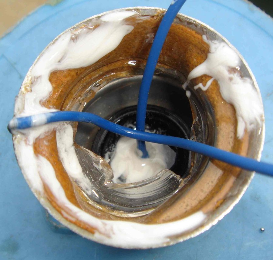

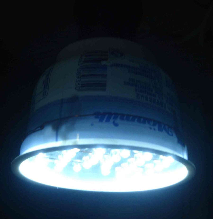

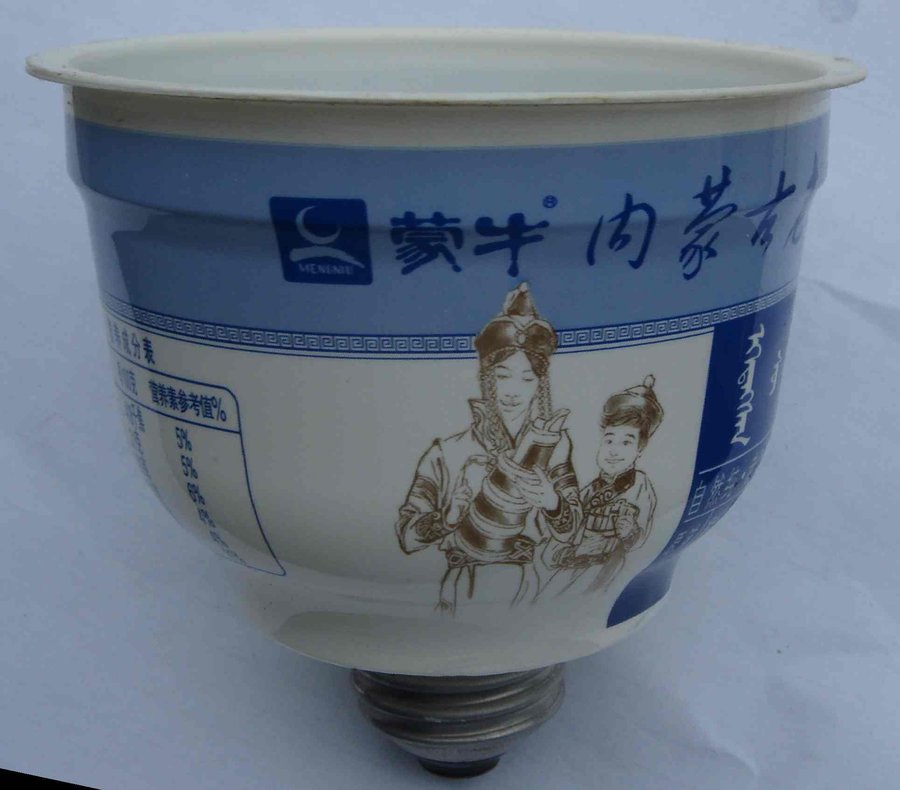

“LED 吊灯”之 DIY灯头+灯罩:

有创意啊!用啥做恒流源的啊
 楼主| 发表于 2012-7-15 18:26 | 显示全部楼层
有创意啊!用啥做恒流源的啊
【蚊子】 发表于 2012-7-15 17:58 https://www.yleee.com.cn/images/common/back.gif
只是“废物利用”而已。
放在卫生间,还是够用了。
这个灯,没有使用“恒流源”给LED供电。
只是在5V输出的小开关电源之后,串接一个功率电阻降压限流。
其它要求高的制作,则使用专用的LED恒流IC电路。

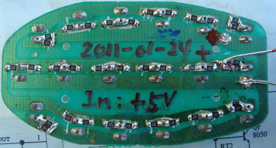

 楼主| 发表于 2012-7-15 21:58 | 显示全部楼层
有创意啊!用啥做恒流源的啊
鉴于过去买来的LED的“直接并联”板,
使用一段时间之后,容易“逐个失效”......
我对于 小王这里买的“18个LED灯并接板”,“逐一”加焊了(几个欧姆阻值的)贴片限流电阻:
之后,运行了近年......再亦没有出现“失效”。
因此,“恒压”电源加电阻,相当于“恒流”!
发表于 2012-7-15 22:58 | 显示全部楼层
鉴于过去买来的LED的“直接并联”板,
我对于 小王这里买的 ...
无锡风 发表于 2012-7-15 21:58 https://www.yleee.com.cn/images/common/back.gif
好办法啊,学习了。
我的一个多LED并联的电筒也是这样挂掉的。单个LED坏了引起其他LED分担的电流增大,加速余下LED的老化,恶性循环。。。

 楼主| 发表于 2012-7-16 09:12 | 显示全部楼层
好办法啊,学习了。我的一个多LED并联的电筒也是这样挂掉的。单个LED坏了引起其他LED分担的电流增大, ...
【蚊子】 发表于 2012-7-15 22:58 https://www.yleee.com.cn/images/common/back.gif
4楼照片里,显示串接的是220Ω的电阻,这个(初版)是准备直接5V供电电压的。
之后,考虑到可能要采用“恒流IC”驱动电路(供电电压不定),
串接的电阻值,都改为“几欧姆”的水平了(按手头方便,曾经使用过3/4.7/5.1/7.5)。
发表于 2012-7-16 17:46 | 显示全部楼层
我在卫生间的搞的长明灯也是用5V开关电源加限流电阻运行的,现在用了有半年了吧,还没出问题,不知道能用多久。
不过老冯的这个灯碗是比较有创意呀,学习了哈!
