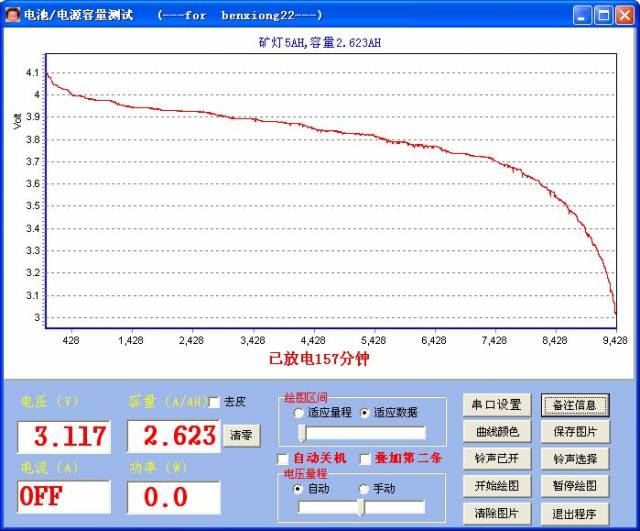

电池放电中

 楼主| 发表于 2009-8-19 23:17 | 显示全部楼层
电池状态:标称5AH,到手略鼓,电压3.2v,保护板已动作无输出
充满后用电子负载设置1A放电截止电压3.0v,放出2623mAh的容量
 楼主| 发表于 2009-8-20 02:53 | 显示全部楼层
另一个标称4AH的电池,放出2.651AH
发表于 2009-8-20 10:21 | 显示全部楼层
小电流放电会不会更看到更大的容量
发表于 2009-8-20 10:22 | 显示全部楼层
比如说300mA
 楼主| 发表于 2009-8-20 11:24 | 显示全部楼层
充电板在外供电源从5~12V时充电电流恒流700mA,电压要求最低5V,4.9都不行,呵呵
正在用头灯自带的充电电路测试充满截止电压
