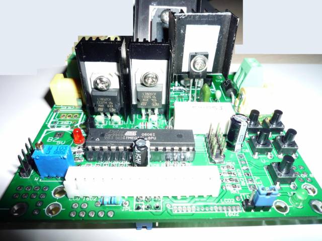

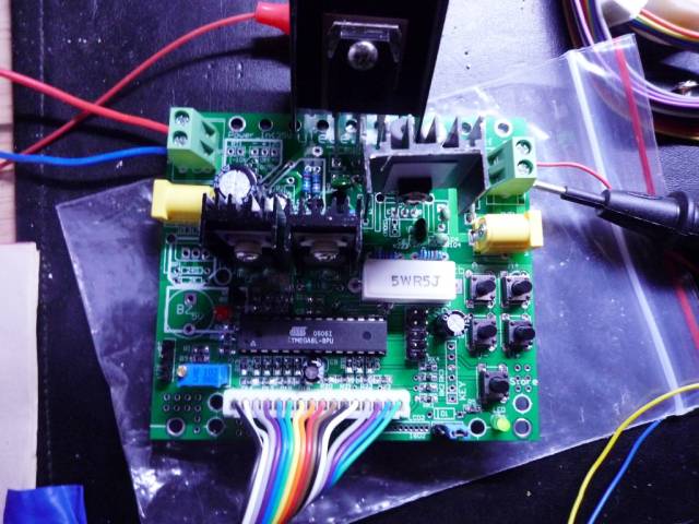

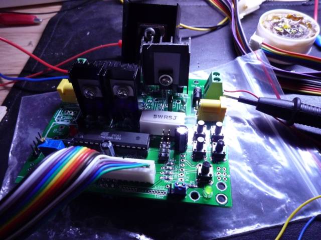

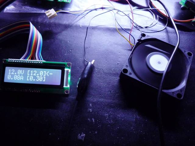

发表于 2009-8-20 22:50 | 显示全部楼层 |阅读模式

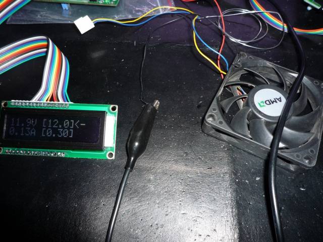

经过了3天断断续续的努力 终于完成了 插电测试 一切正常 挂负载 没问题 庆祝下
我感觉做这个一定要细心 不要急于求成 慢慢的来 一步一步的来  祝大家和我一样一次搞定
散热片比较费事儿 没有合适的 等周末去看看有啥合适的 搞点 嘿嘿
焊工马马虎虎  套件是瓷片电容 手里有很多独石 换上独石滴了
闪光灯开了 背光没照出来
开动 风扇呼呼呼
发表于 2009-8-20 23:08 | 显示全部楼层
挂负载,是风扇?
 楼主| 发表于 2009-8-20 23:36 | 显示全部楼层
太晚了  明天挂白光T12试试 明天过后又要歇两天 好好鼓捣鼓捣 嘿嘿

楼主,显示电压准不准, 会不会乱跳?
 楼主| 发表于 2009-8-21 18:43 | 显示全部楼层
回楼上的不跳 很稳滴

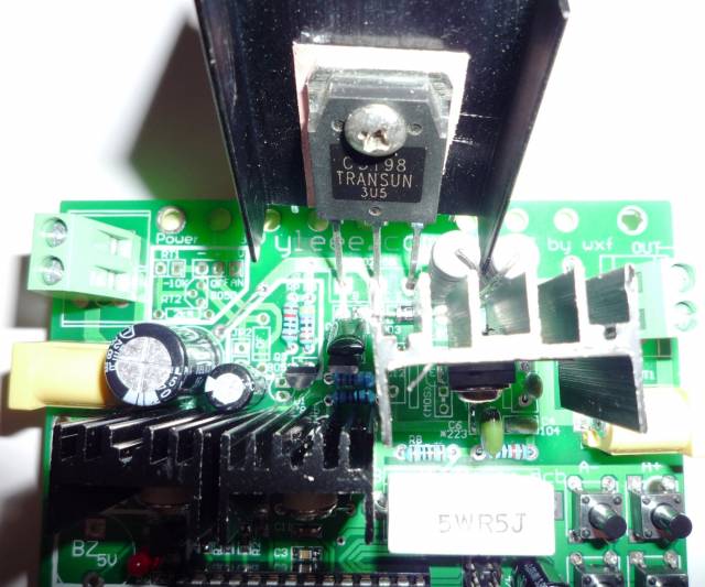

能否发几张清晰的图上来参考参考一下?

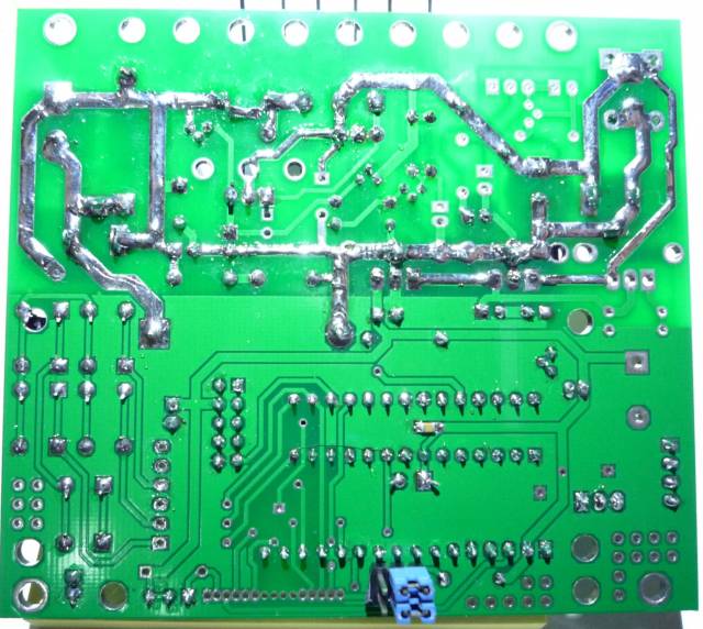

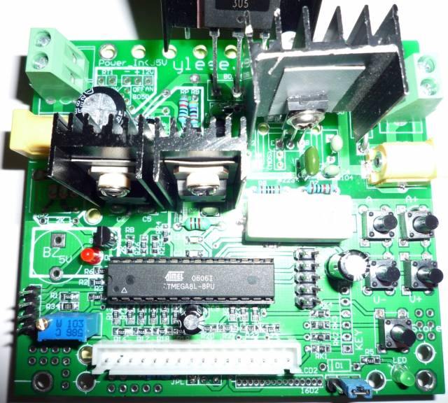

 楼主| 发表于 2009-8-22 00:34 | 显示全部楼层
来了来了 大图
100欧那个贴片 就是101 R34 套件里面没找到 从坏的台达电源上卸下的 不是0805滴
刀头忘单位了 郁闷 用尖的焊的 个人感觉 难看
发表于 2009-8-22 09:33 | 显示全部楼层
原帖由 ssneao 于 2009-8-22 00:34 发表 https://www.yleee.com.cn/images/common/back.gif
来了来了 大图
大图很清晰!不错。
       散热器还都增加了绝缘片?在这里不必要的——当然,亦未尝不可。
     “100欧那个贴片 就是101 R34 ”——保护电阻随便贴一个......我后来都是安装5欧姆的贴片电阻(我不准备使用通讯功能)
 楼主| 发表于 2009-8-22 09:58 | 显示全部楼层
呵呵 习惯了散热片加绝缘片 还要请教一下吴老 要是我把上面的5%贴片换成1% 没问题吧
