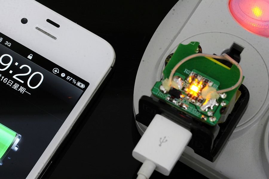

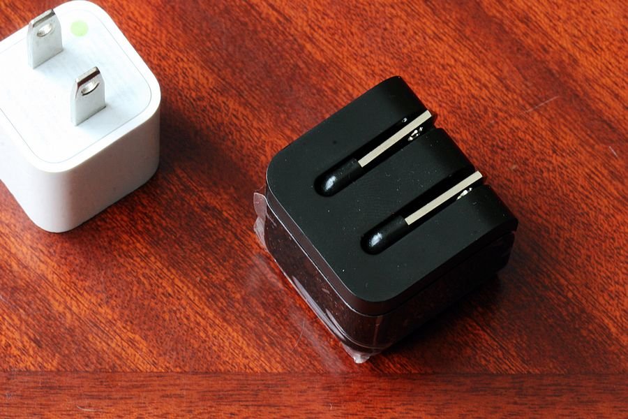

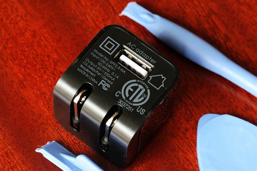

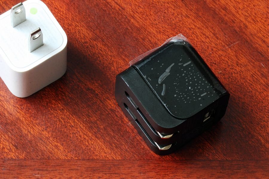

小强就是小而强,相比绿点和小柯达插头外露的设计,这个插头是折叠的,因此电源显得很小巧,大概30mm见方的样子。电源外壳都是塑料的,但是加工成光面和亚光两种表面,充电的时候内部LED透过顶盖会亮起一个小黄灯,黄灯比较暗,在夜晚不会刺眼。
   电源好像是给格里芬代工的,网上搜索Griffin 有类似的产品,可是这个电源没有打Griffin的商标

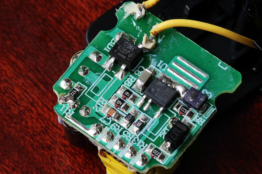

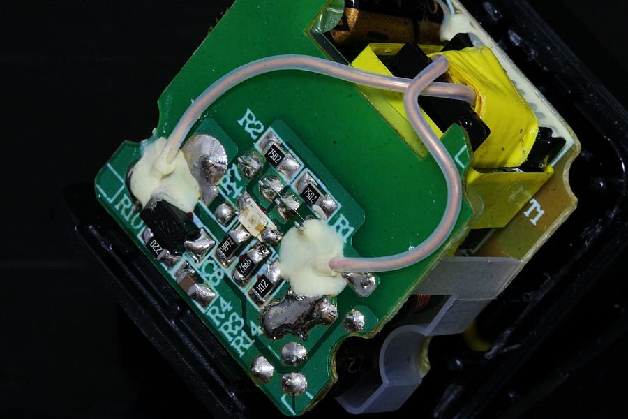

拆开以后看到几个芯片:PJ009B6SLNK632DG,不知道是不是什么电源管理芯片。
这个电源就是电流小了,只有550MA,好处是给手机充电的时候发热不明显,请朋友们看看,这个电源还能不能扩大电流?照片未尽许可,请不要用于商业用途。

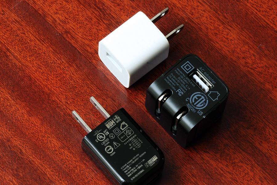

和绿点、小柯达放一起,比较身材。

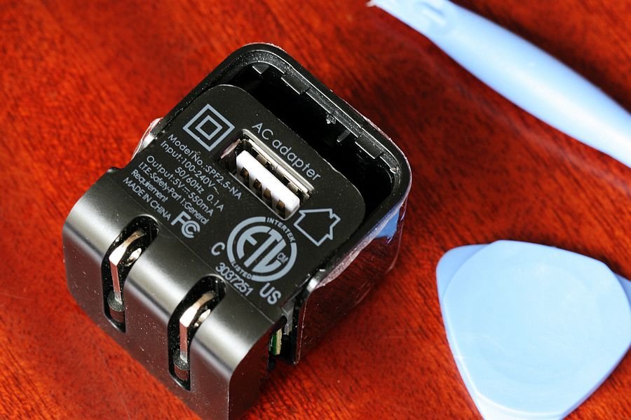

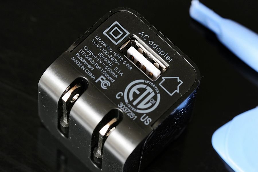

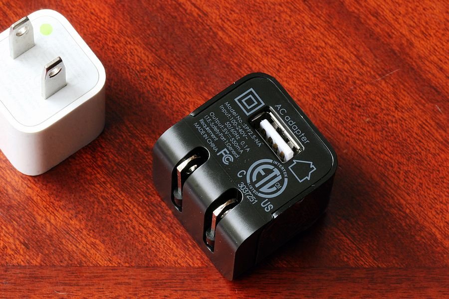

A面,USB口,文字标识。
B面,折叠插头。

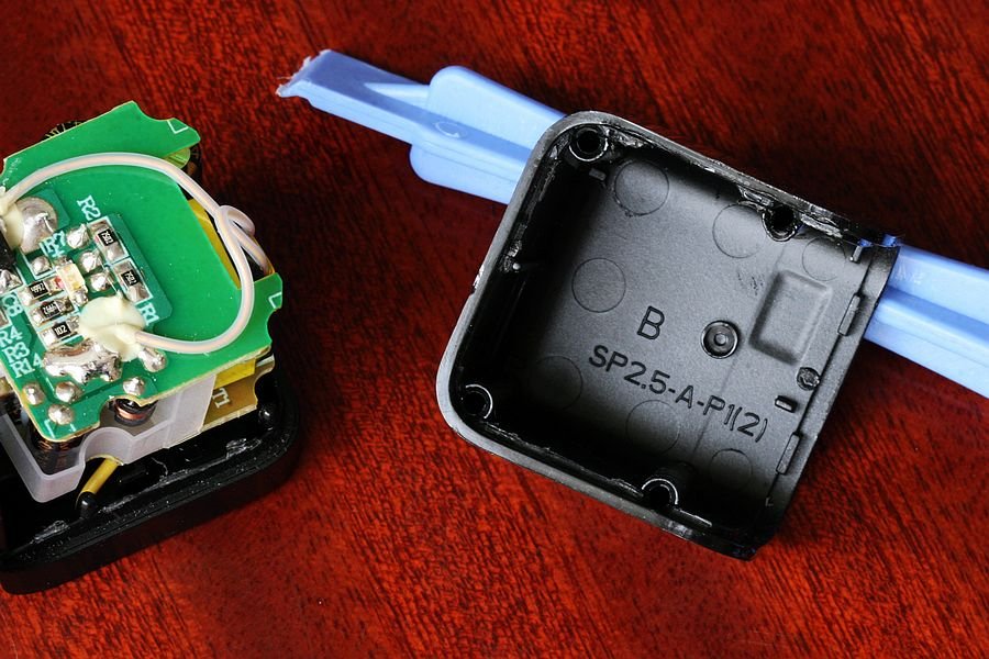

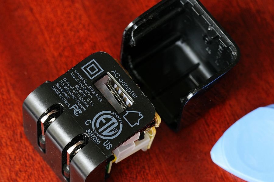

用三角片插入缝隙,我拆解的时候走了弯路,撬的时候外壳撬毛了,这个顶盖是往上提的,侧面有插销柱连接上下盖的,不能用蛮力硬撬。
上下盖分离。

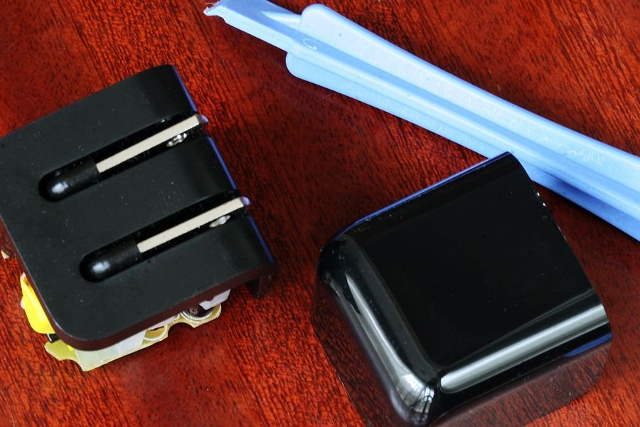

顶盖内部有一个圆圈,这个就是主板上的LED灯透光的地方。
顶盖是亮面的,和底部比较一下质感。

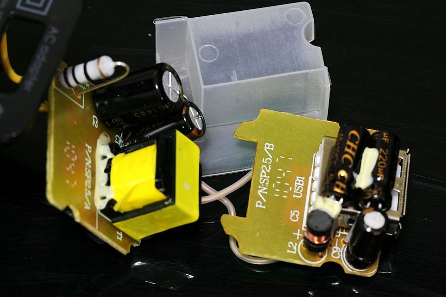

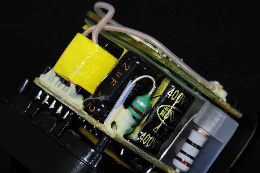

拆开以后看看,上下两层主板,上层主板。
下层主板,上面有两个芯片:PJ009B6SLNK632DG
侧面A
侧面B
侧面C
侧面D
分解开来看看。

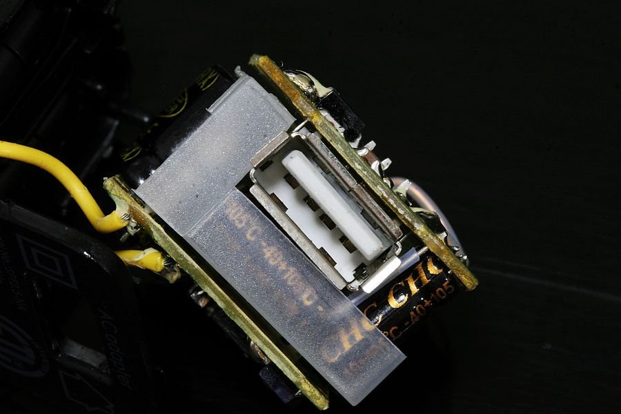

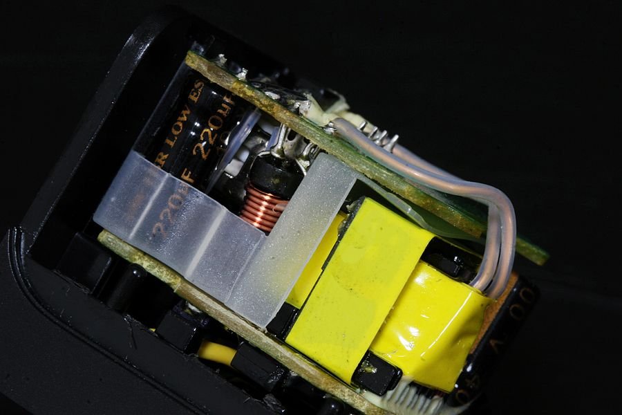

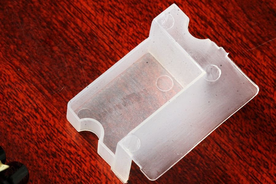

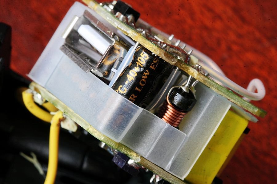

这个塑料支架隔开上下主板的原件,不知道还有没有兼带什么安规的要求?

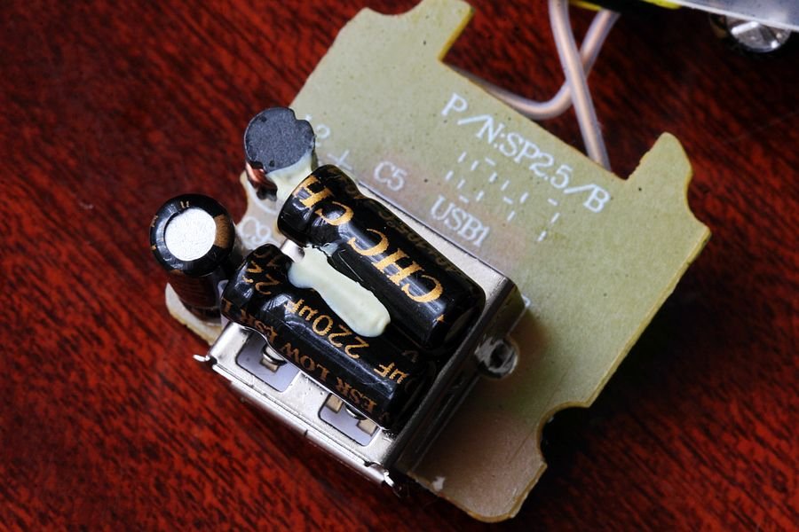

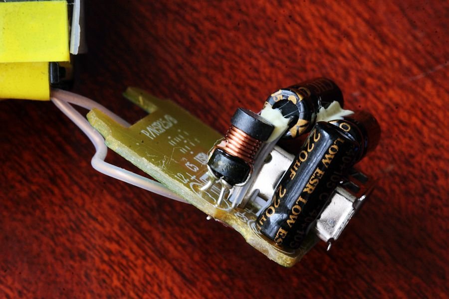

上层主板的背面,USB口上面还驼了两个电容。
换个角度看看。

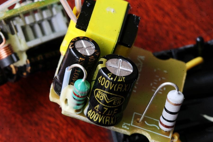

下层主板背面几个原件。

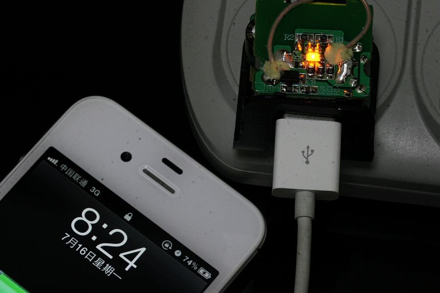

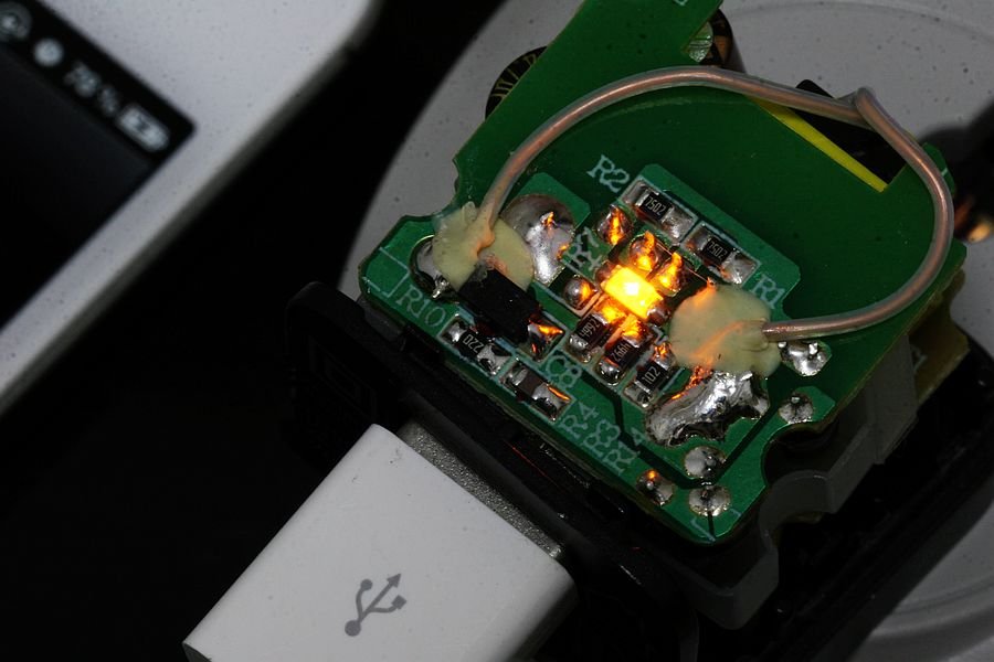

充电中,LED会亮起来。
充电过程一。
充电过程二。

发表于 2012-7-18 12:22 | 显示全部楼层
变压器已经限制了最大的电流了不可能再大幅度的增加电流了,PJ009B6S是整流桥堆,LNK632DG彩色主要的芯片。

发表于 2012-7-18 12:41 | 显示全部楼层
太小了,结构不合理,安规距离不够……
发表于 2012-7-18 12:51 | 显示全部楼层
回复 8# benli
    高﹑低压分布在两块板子上,又有隔离片,应该符合安规吧。主要觉得那三个电容安排不好。
发表于 2012-7-18 14:06 | 显示全部楼层
不加东西隔离,绝缘耐压等测试会通不过。
