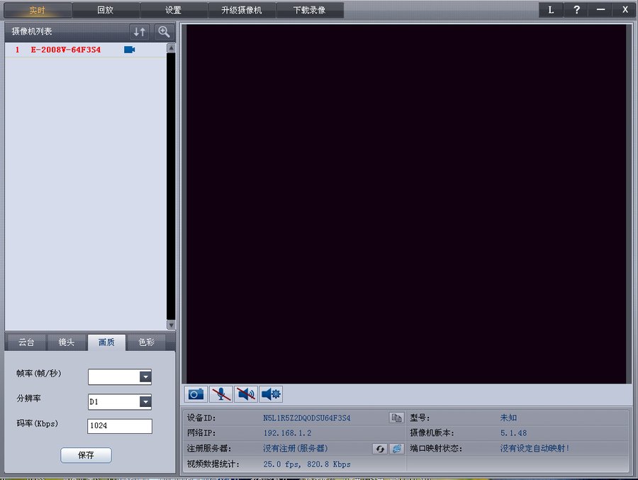

鼓捣N久了,试过好几个扫描软件都找不到它,正线反线都试过了,于是怀疑没有固定IP,找了个路由接上打开DHCP,在路由连接日志里果然发现了它的地址,
SVR灯也开始闪了,就用TCP调试助手试端口,80端口可以连接,不能连接的端口调试助手会提示连接失败,能连接的软件界面的绿灯会亮起
但是用浏览器却打不开,80端口进不去,状况是在浏览器地址栏输入IP地址加端口号回车后只剩下IP地址了,貌似80端口被联通屏蔽了,无聊没事就
试端口,发现10000端口也可以连,而且调试助手还会收到问号,兴奋,呵呵
但是用浏览器进10000端口进度条只走一半就不走了,但是可以ping通,于是就开始找软件,下载,安装,试机……………………………………………………
苍天有眼啊!功夫不负有心人,出图像了,手边没摄像头,就把中九机接上了{:3_472:}  哈哈

 楼主| 发表于 2012-7-19 22:38 | 显示全部楼层
截动态的图显示不正常啊 要点一下那个图片才行 再补两张图 呵呵

汗。。。。lz找ip不知道用wireshark么?接上器件,wireshark里面fiter天上bootp,然后东西上电,一下子就能看到ip

    呵呵 我还真不知道这个软件,在网上只顾着找网络摄像机扫描软件了,照你说的下了个,扫出一大堆,不知是什么,E文版的……
动态IP不打开路由的DHCP貌似也搜不到吧
 楼主| 发表于 2012-7-20 10:22 | 显示全部楼层
又找到个更强力的设置软件,设成固定IP了 先前下的设置软件网络设置选项卡是空白的

一条就是一个数据包,查看数据包就可以了,能看到ip的

不错不错,这个是接什么摄像头的,是普通视频口的么?
 楼主| 发表于 2012-7-20 18:26 | 显示全部楼层
xxhhz 发表于 2012-7-20 11:00 https://www.yleee.com.cn/images/common/back.gif
    是的一路BNC  一路RCA 还有一路S-video
