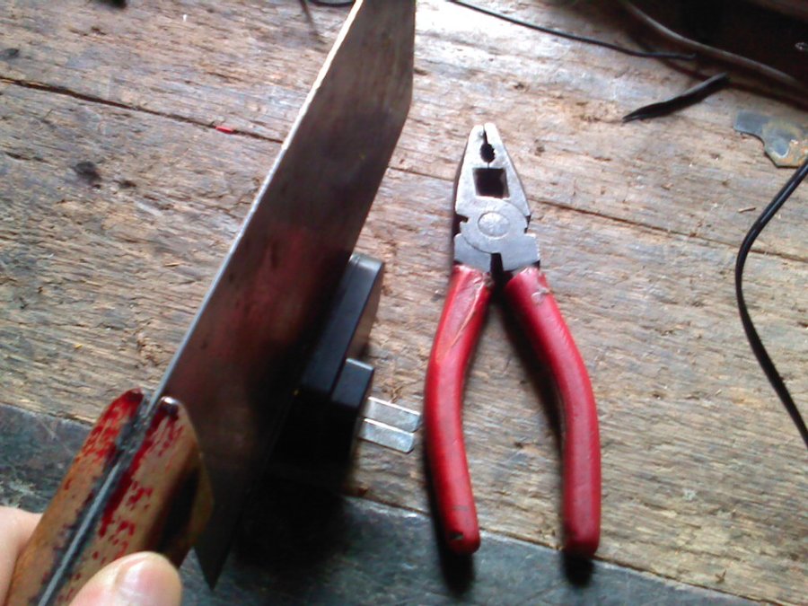

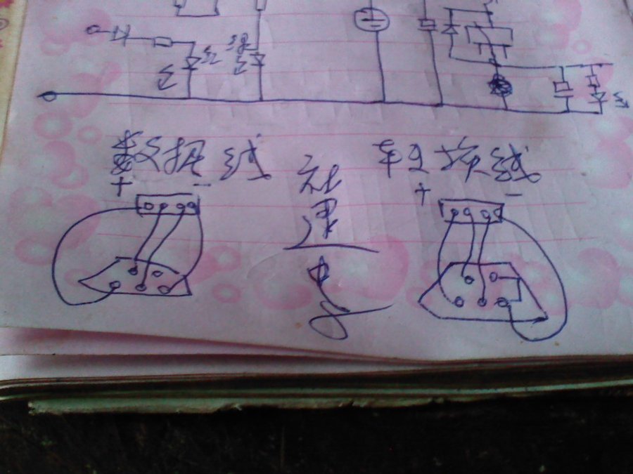

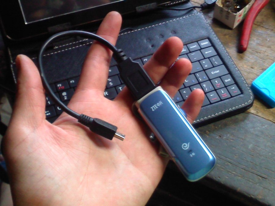

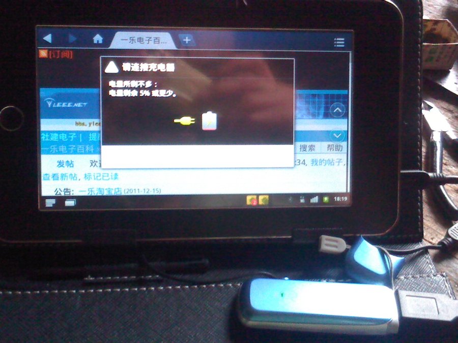

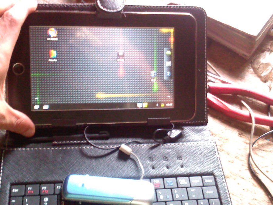

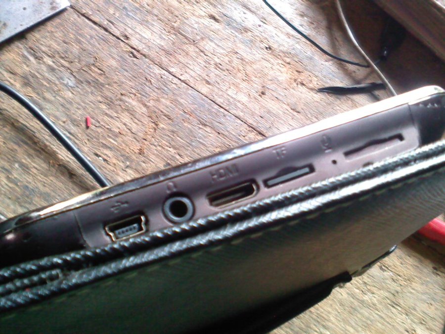

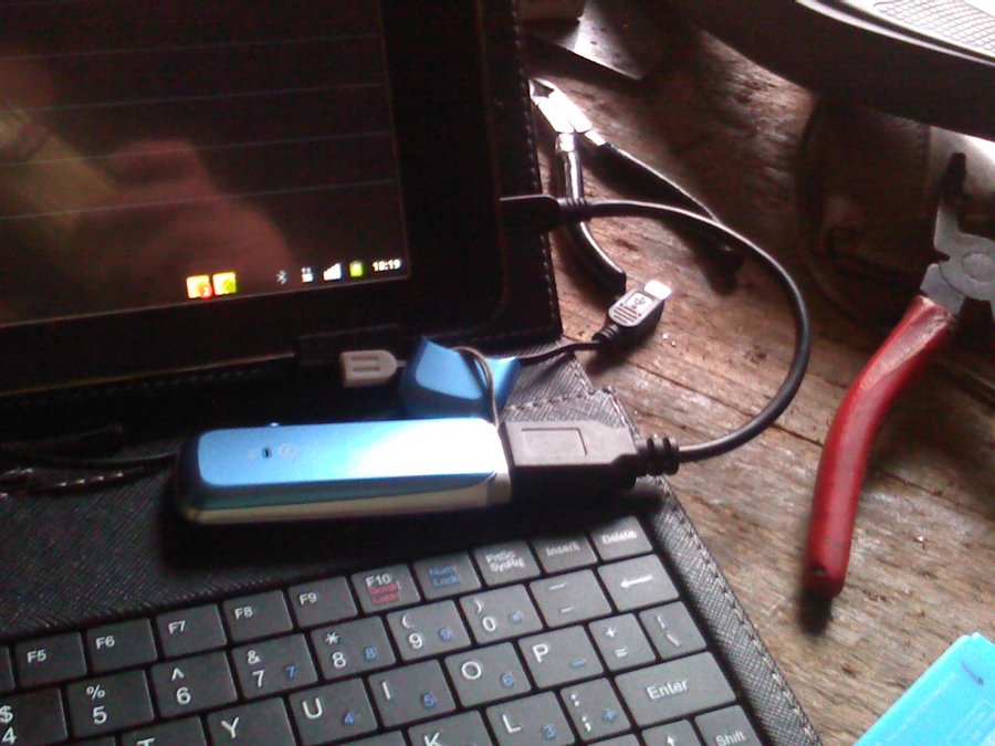

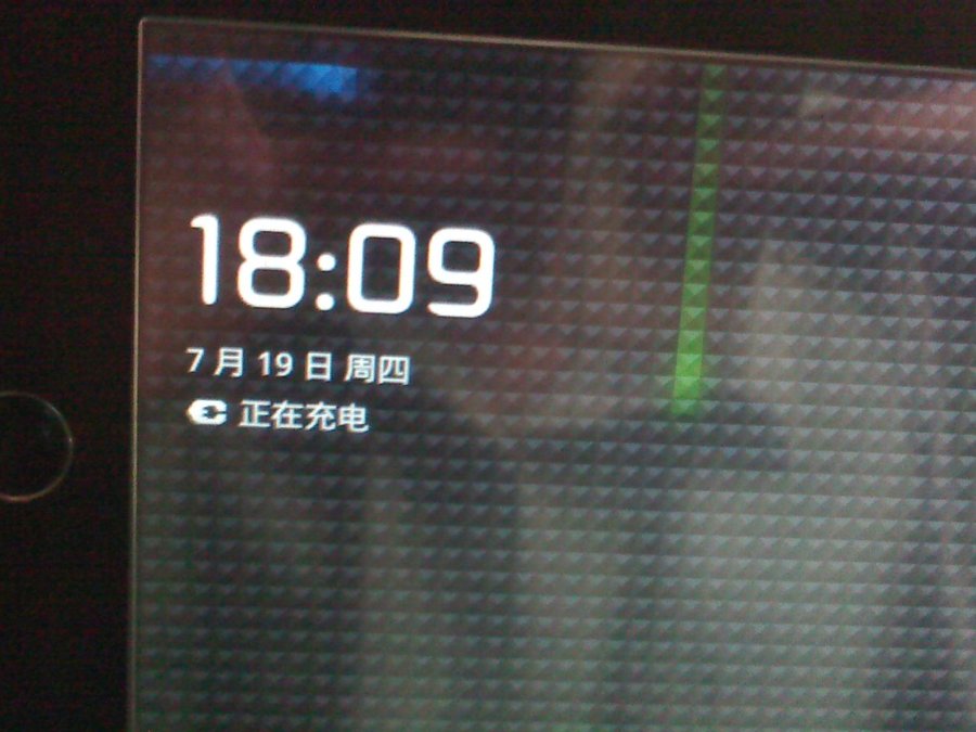

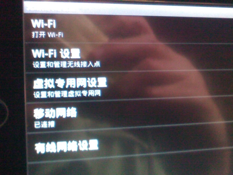

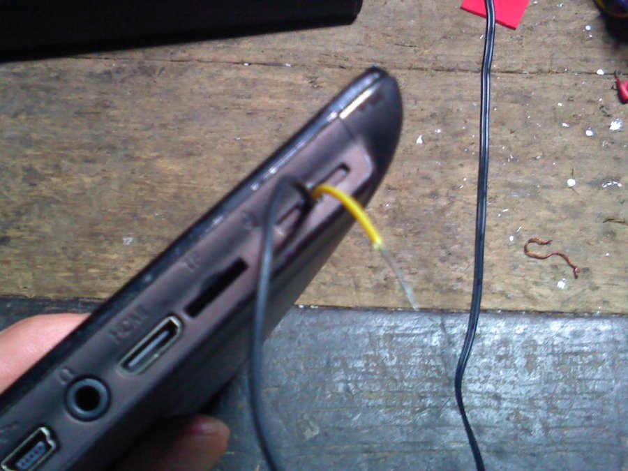

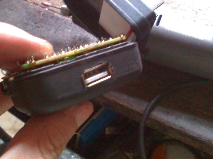

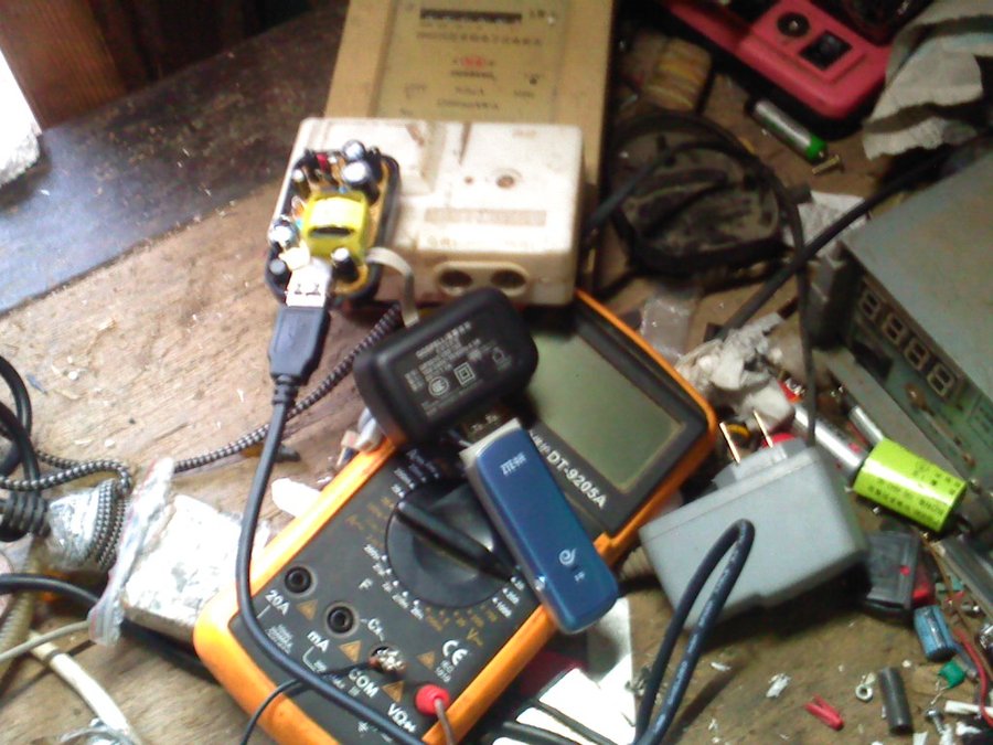

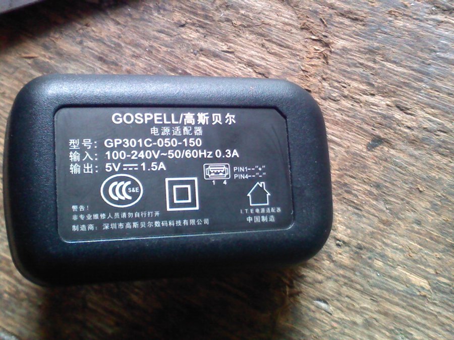

继续折腾小本,接上无线上网卡可以上网了,但是呢…用电很快啊,无线上网卡也发热,估计用电也不少。
我折腾就是想让他一边充电一边上网,可惜事实不是想象的那么简单。

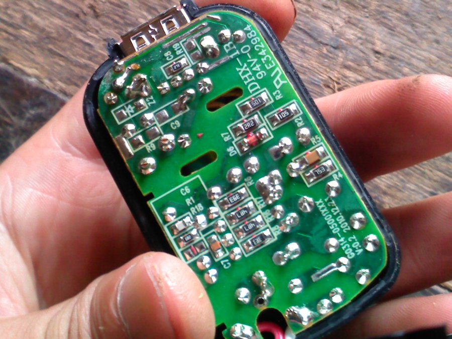

兴冲冲的把充电器砸开、改造,可是结果很让人失望。

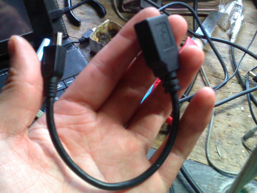

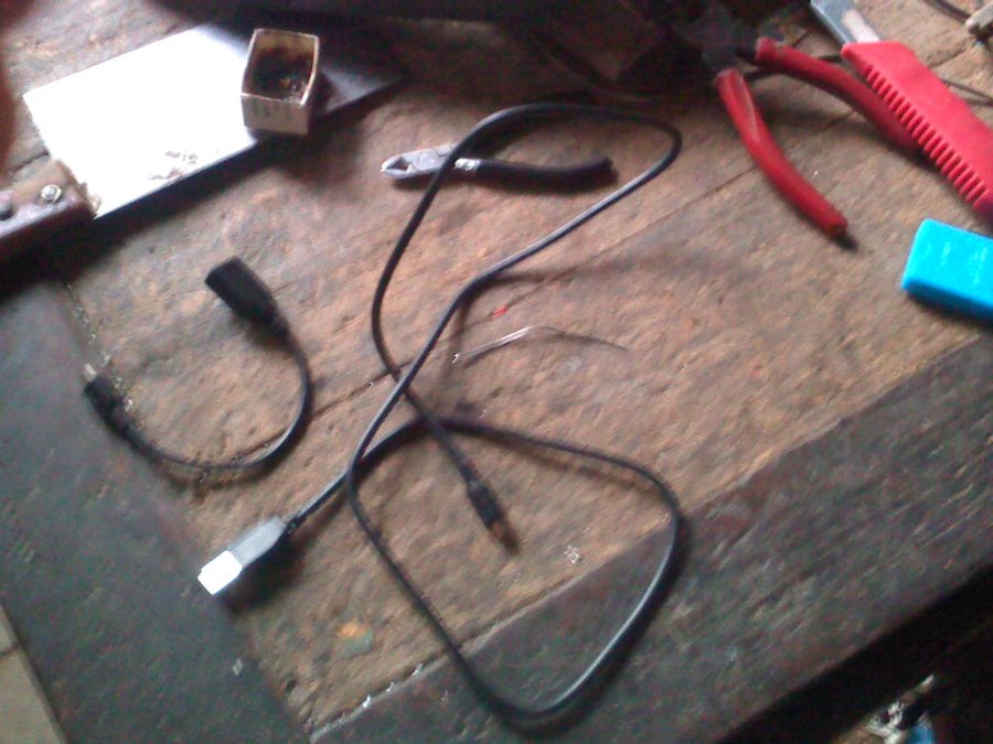

使用数据线,延长线,各种线都不行,只有他那个OTG管用,就是非得把无线上网卡直接插在OTG线上才可以,否则一律不认。

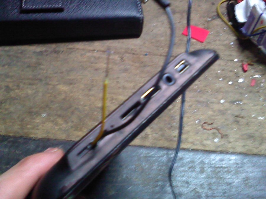

我发狠啦,决定把本撬开,因为外壳上没发现螺丝,我以为卡上的,可是撬开后才知道有螺丝,我新买 拆机棒都断了几截了,螺丝【】一会儿再写,现在有事
算了不写 了,木有灵感了
发表于 2012-7-20 08:50 | 显示全部楼层
OTG线一般是把4、5脚连一块的。
发表于 2012-7-20 09:10 | 显示全部楼层
OTG 有5线  +5V  D-  D+  ID GND    ID 一般都是接地的  这样子才会识别外接设备  自己去研究吧

发表于 2012-7-20 13:24 | 显示全部楼层
刀上有血渍,老实交待,杀了几个人
发表于 2012-7-20 14:04 | 显示全部楼层
安卓只能玩玩,keil运行不了的
