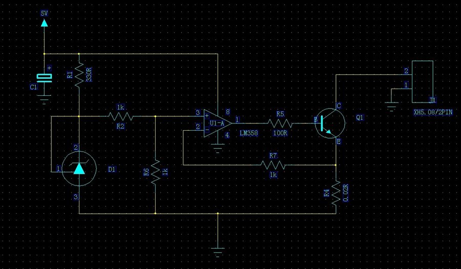

那位知道LM358可调限流电路给详细的讲解下呗。

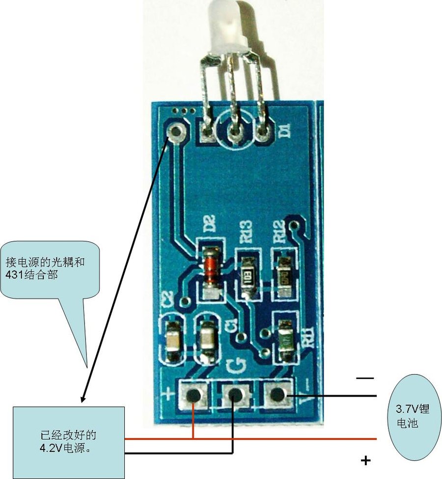

发表于 2012-7-21 10:22 | 显示全部楼层
回复 1# 天刑者
发表于 2012-7-21 10:37 | 显示全部楼层
图中D2改为1k电阻即可,调整600Ω电阻即可改变恒流电流,改变20Ω电阻可控制转灯电流,改进一下,即可放电到2.8---3V停止放电!一个字,牛!哈哈。自己夸一下!

直接给你来个最简单的
发表于 2012-7-21 10:58 | 显示全部楼层
R6换成电位器就可以调整限限制电流了,R2可以用10K或更大
