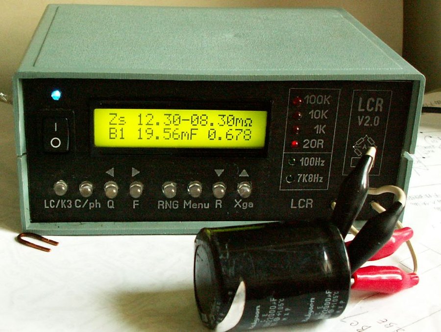

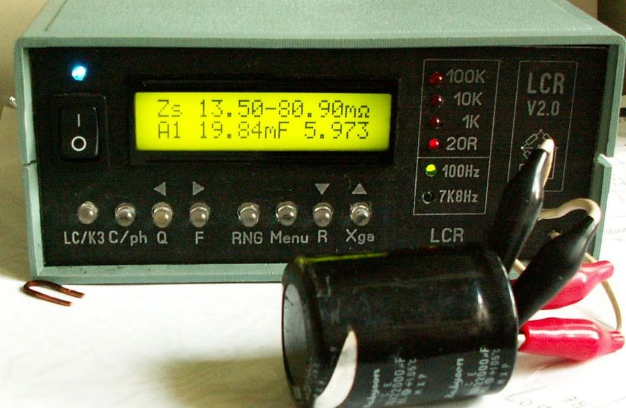

这几天过节有时间,坛里比较冷清,上几张调试验证低阻端精度的图片。都是四线法。请指导,欢迎拍砖。
一、电解电容测试。正确的方法是:1kHz100Hz测容量或ESR7.8kHz只测ESR
  所测电解电容是拆机22000u/35V的,质量已经较差。A1、B1档主要测容量,C1档主要测ESR。可看出,在C1档容量的视值已经显示电感了。

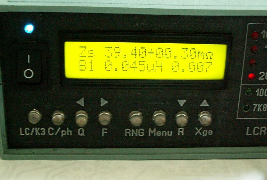

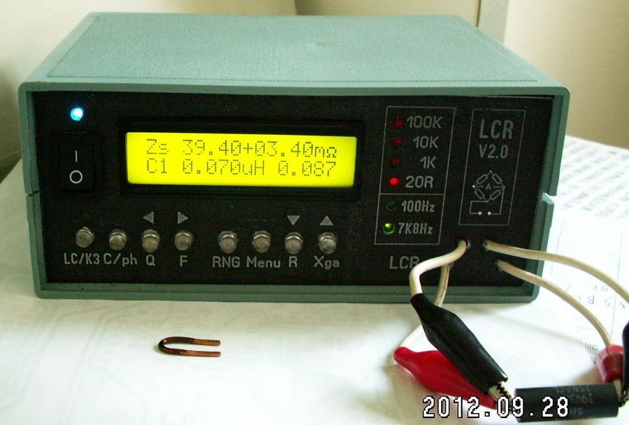

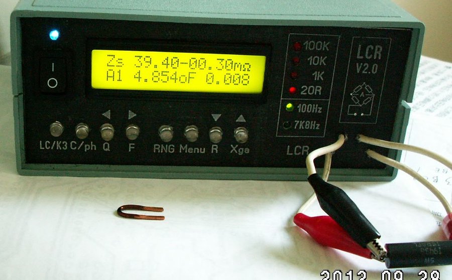

二、用标称40毫欧误差1%的5W功率电阻验证测量低阻精度的情况。
  可以看出:在20欧姆档的三个频率下,所测视值基本相同。往复跳动一个字,仅C1档偶尔跳动两个字,但精度已接近1%。
  感觉测低阻还是很有参考价值的,远胜于四位半表。

发表于 2012-10-3 23:15 | 显示全部楼层
回复 52# jyc1
喜欢这样上照片说明测试结果交流,一目了然。你那个22000UF大电容,在C1档呈现电感应该是好的,因为你那个电容太大了。摘自网络:理想的电容,其阻抗随频率升高而变小(R=1/jwc), 但理想的电容是不存在的,由于电容引脚的分布电感效应,在高频段电容不再是一个单纯的电容,更应该把它看成一个电容和电感的串联高频等效电路,当频率高于其谐振频率时,阻抗表现出随频率升高而升高的特性,就是电感特性,这时电容就好比一个电感了。 一般只大电容在频率高的时候才会有明显的自感现象,小电容几乎可以忽略,因为大电容是由铝箔(指铝电解电容)绕很多圈,等效电感就不能忽视,从而导致大容量电解电容的高频特性不好。
