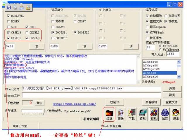

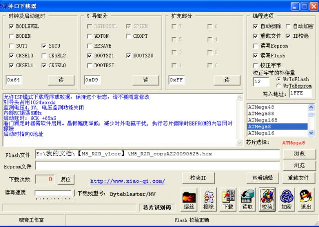

我的2.5a版出现了问题,用DownS52 晓奇版BBMV并口下载线软件烧录【M8_R2R_yleee M8_R2R_copyAZ20090525 实验固件,烧录成功了但电源的电压电流按键调整反应很慢,是不是烧录设置不当,下面是烧录时截图:原来没有按熔丝键,

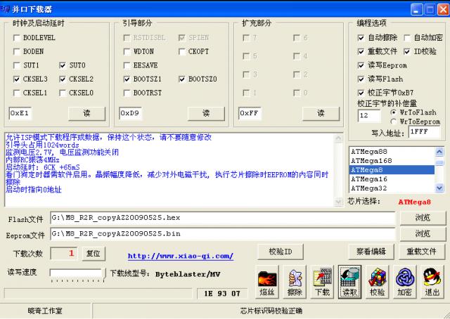

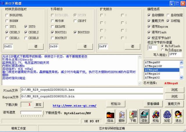

        您现在的熔丝位,是(套件芯片原来没有改写的)4MHz的,所以可能会“按键调整反应很慢;
        您可以重新设置熔丝位,按8MHz设置(低64、高9D)即可:
        1、您原来的4MHz的(我修改了图片的格式,否则显示太慢了——如果可以,请您亦修改一下.......显示清晰度差不多的)
        2、我重新修改8MHz的——“读一下”,就显示出来了.......您没有“读熔丝位”,所以还是显示了“默认”值!

谢谢倪老师,我就是看了您的帖子才进行烧录的,只是不太确定正确的顺序。现在请教一下:m8电源的固件中有hex文件和BIN文件那么是不是先改熔丝有关设置、按熔丝键。然后调入待写文件hex文件和BIN、读写Eeprom,读写Flash打勾按下载。那么怎样校正字节的补偿量呢,或者说烧录m8电源的固件需不需要校正字节呢。

1、“m8电源的固件中有hex文件和BIN文件”——两种格式,一个内容;选择“其中之一”,即可!
2、“先改熔丝有关设置、按熔丝键。然后调入待写文件hex文件和BIN”——前后顺序,是“无关紧要”的;
3、“读写Eeprom”——就本款M8_R2R固件改写而言,可以不必“读写Eeprom”.......程序会自动进行的;
4、“烧录m8电源的固件需不需要校正字节”——就本款M8_R2R固件改写而言,可以不必需要校正字节。

           1.     HEX文件和BIN文件的不同是:前者为十六进制文件,  后者二进制文件。
           2. “读写Eeprom” 由提供的源代码决定。本款M8_R2R固件中并无eep文件。
          3.    烧录后,如不放心可按下图,按“读”键,检查一下,是否是内8M.
 楼主| 发表于 2009-8-23 14:41 | 显示全部楼层
烧录后,按“读”键,检查一下是内部8M.但上楼图中显示为0x64  ,我的显示为0x63
