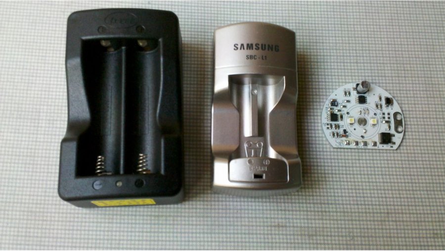

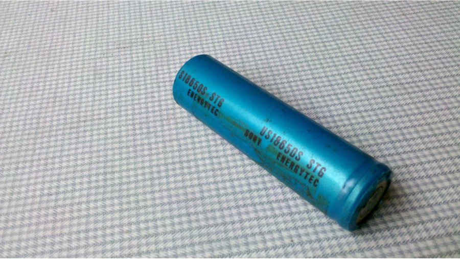

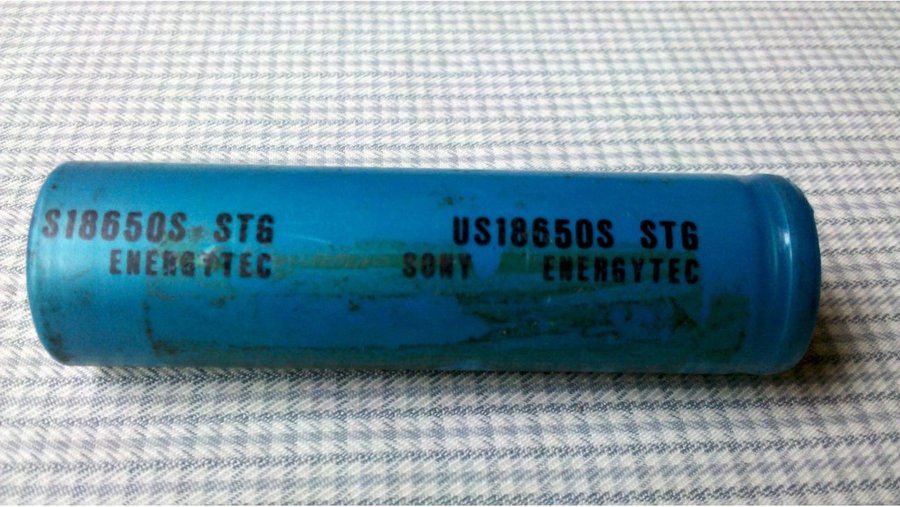

这次拿了颗索尼18650电池测试了三款充电器
1,一乐新版18650电池充电器,
2,三星SBC-L1充电器
3,以VA7205锂电充电管理芯片做的矿灯充电板
下面就是测试用的索尼18650电池

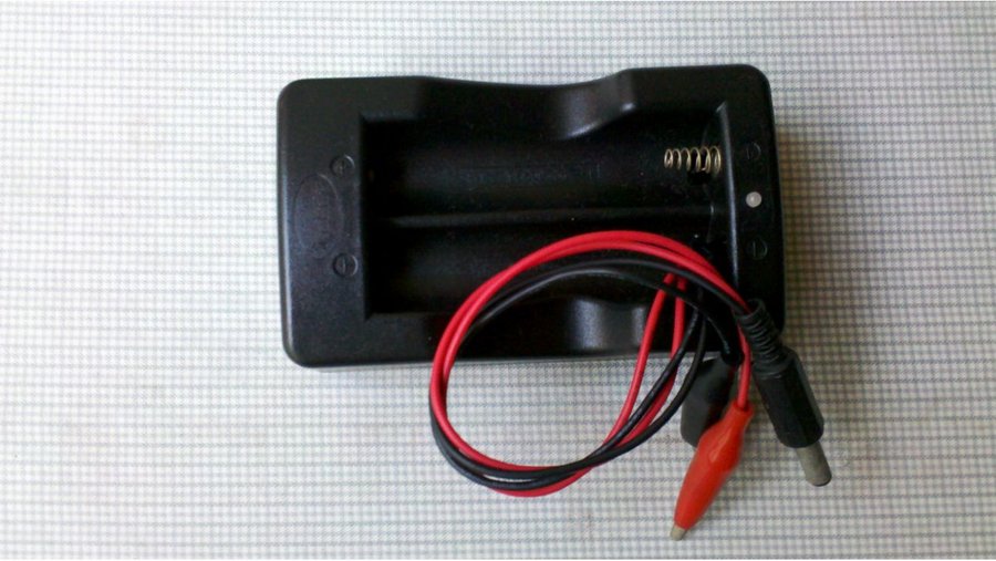

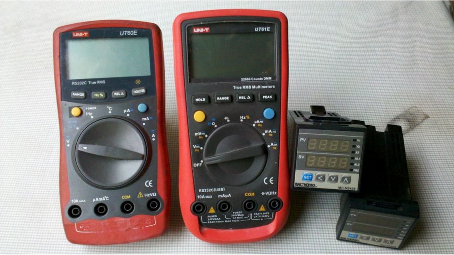

下面是测试用的充电器

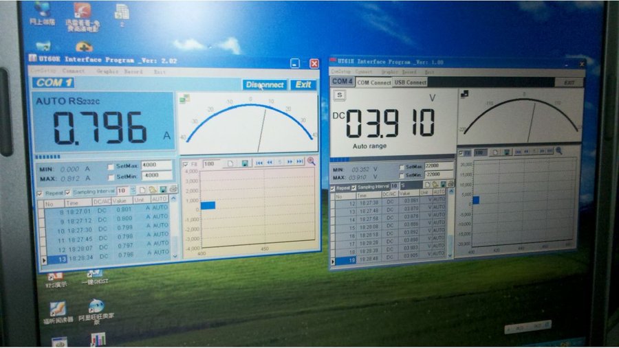

下面是测试用的工具

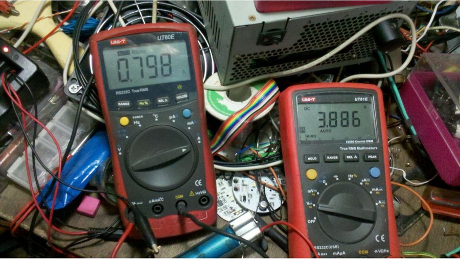

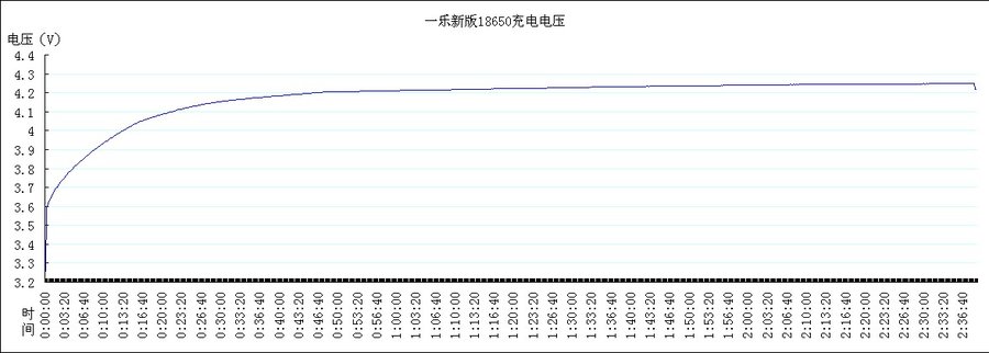

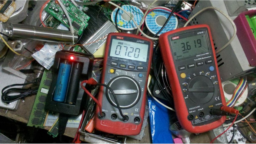

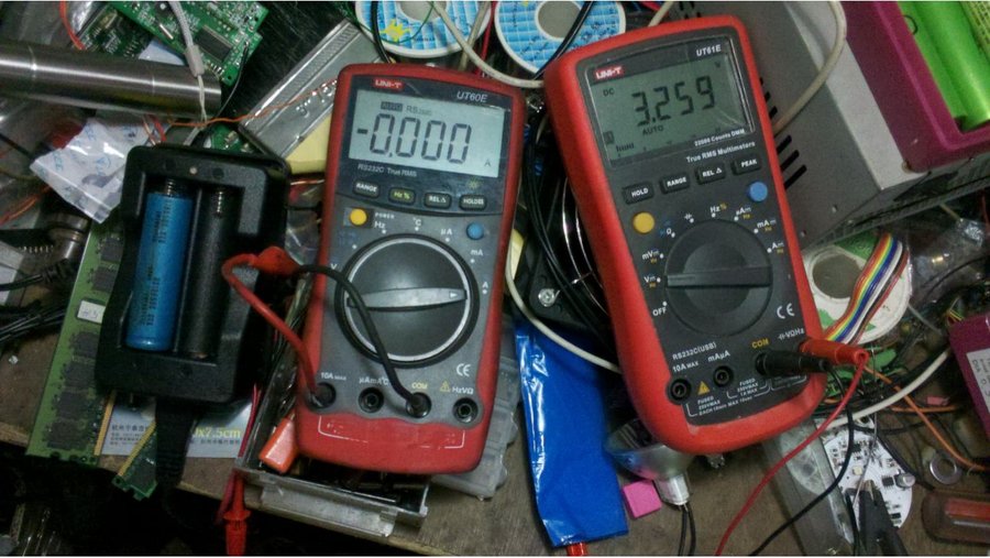

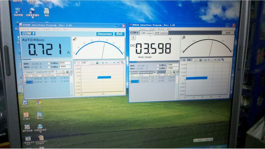

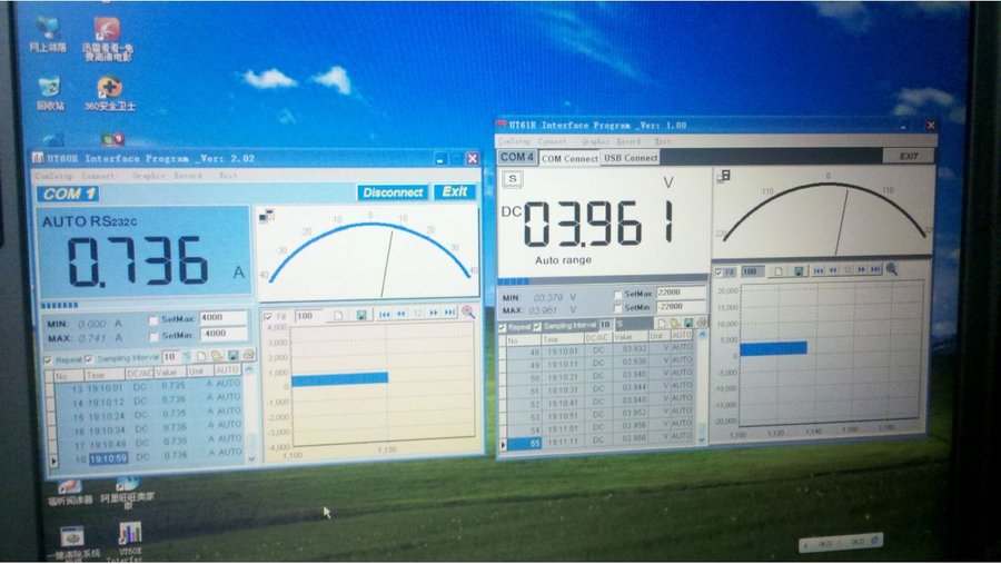

先测的是一乐新版18650充电器
充电电压曲线
电池初始电压是3.259V,经过2小时38分钟充电后电压为4.249V,充电器截止充电一分钟后电压降为4.217V

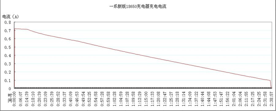

充电电流曲线
充电初始电流是721mA,经过2小时38分钟后充电电流降为96mA后充电器截止充电,

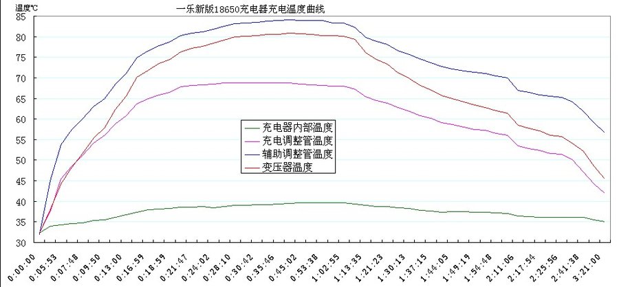

充电时温度测试:

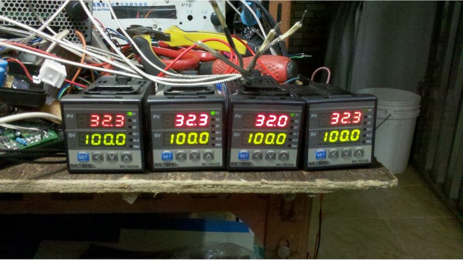

先来张室温图
再来张K型感温线的安装点
这次一共用了四个温控器来检测充电器的充电时的温度,一个检测充电器内部的温度,
一个检测变压器的温度,一个检测充电调整管的温度,一个检测辅助电源的调整管
充电时的温度曲线
这个充电器充电时温度最高的是辅助电源调整管温度最高时达到84摄氏度,
变压器次之,温度最高时达到80.7摄氏度,

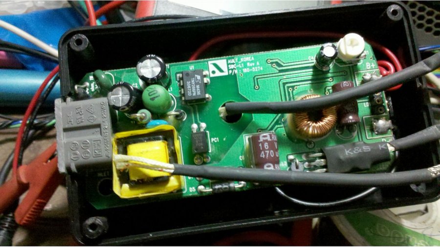

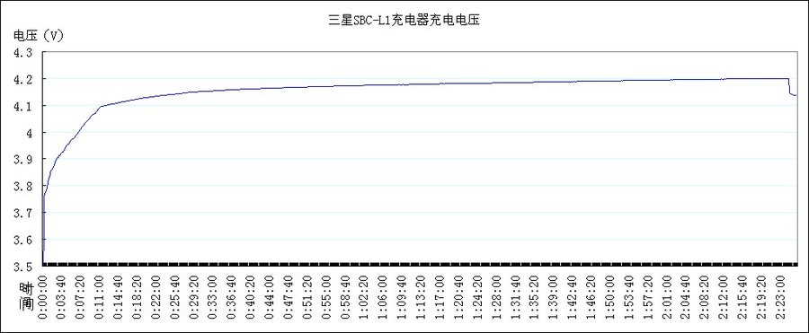

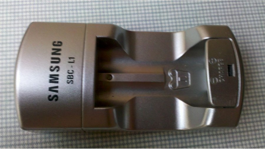

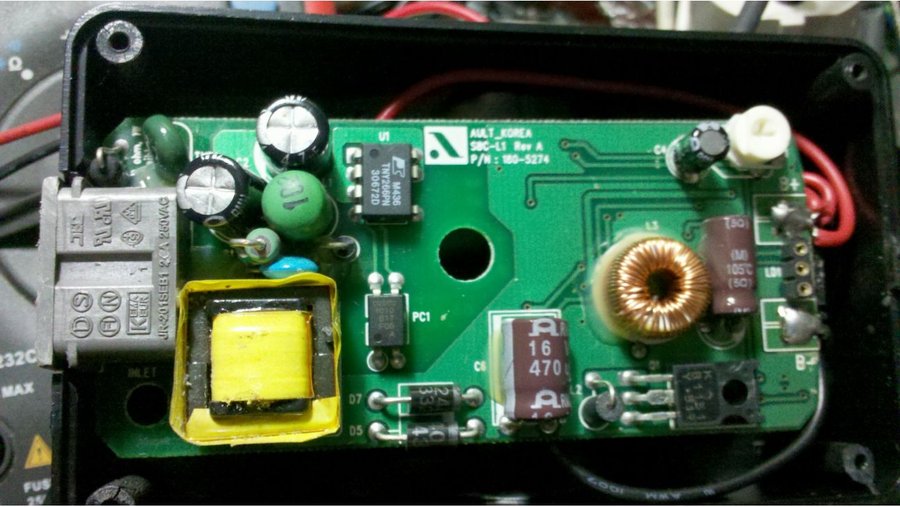

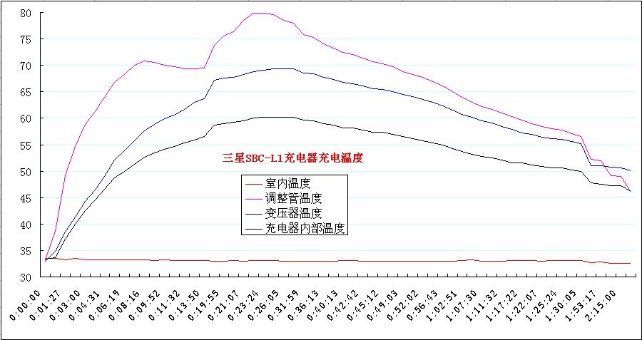

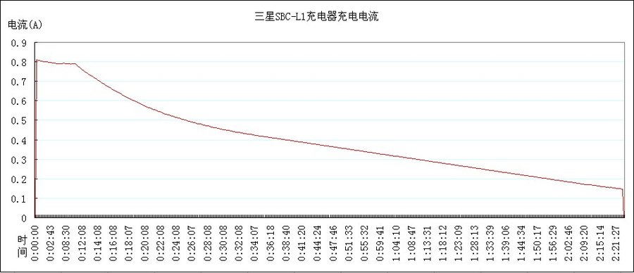

第二个测试的是三星SBC-L1充电器
三星SBC-L1充电器外形是下面这个样的

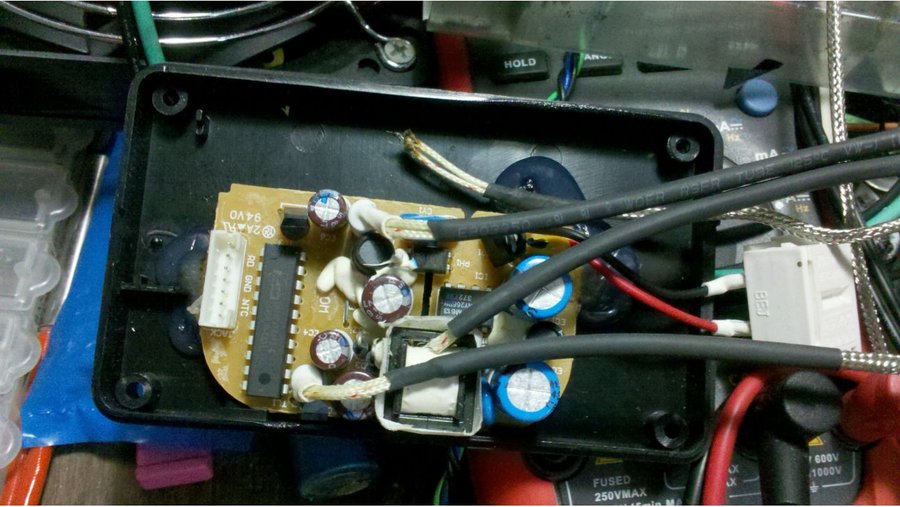

但这只是一个空壳了,内部电路板早就被我移到一乐的外壳内了,
测试图
充电电压曲线
电池初始电压为3.356V,经过2小时24分钟后电池电压为4.201V后充电器截止充电,充电器截止充电2分钟后电池电压降为4.136V
充电电流曲线
初始充电电流是
809mA,
经过2小时24分钟后充电电流降为
146mA后充电器截止充电,
充电温度测试
本次温度测试亦是选用4个温控器来检测三星充电器的充电温度
一个检测室内温度,一个检测充电器内部温度,一个检测充电调整管的温度,一个检测变压器的温度,
感温线检测点
温度曲线
在充电第23分钟后
调整管温度达到最高温度79.9摄氏度,
在充电第26分钟后变压器温度达到最高温度69.4摄氏度,
在充电第26分钟后充电器内部达到最高温度60.2摄氏度,

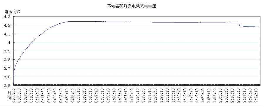

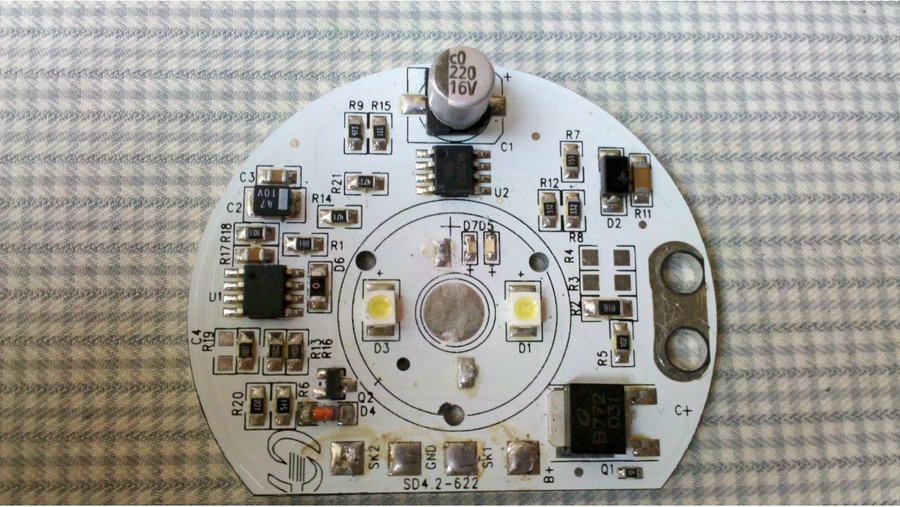

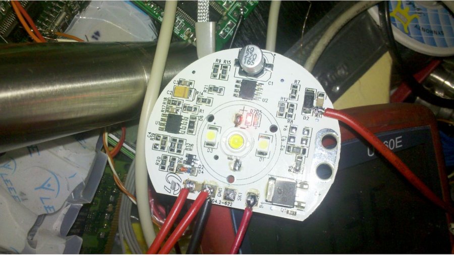

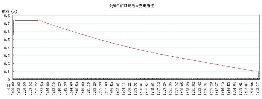

第三个测试的是以VA7205锂电充电管理芯片做的矿灯充电板
矿灯板

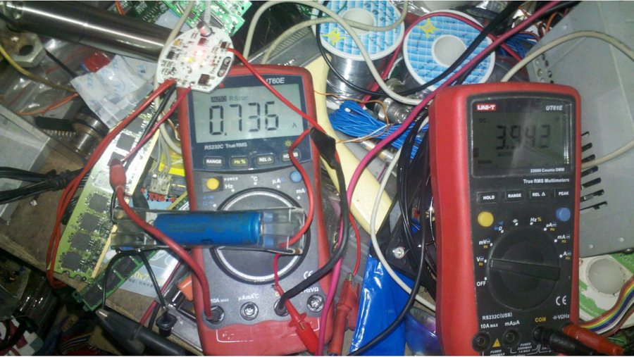

充电测试图片
充电电压曲线
电池初始电压是3.389V,经过2小时13分钟后充电板截止充电时电池电压为4.224V,充电板截止充电10分钟后电池电压为4.180V
充电电流曲线
初始充电电流是740mA,经过2小时13分钟后充电电流降至101mA后充电板截止充电,
由于这个矿灯充电板用的是铝基板,因而充电时整个板都没什么温度,继而就没有测这个板子的充电温度
