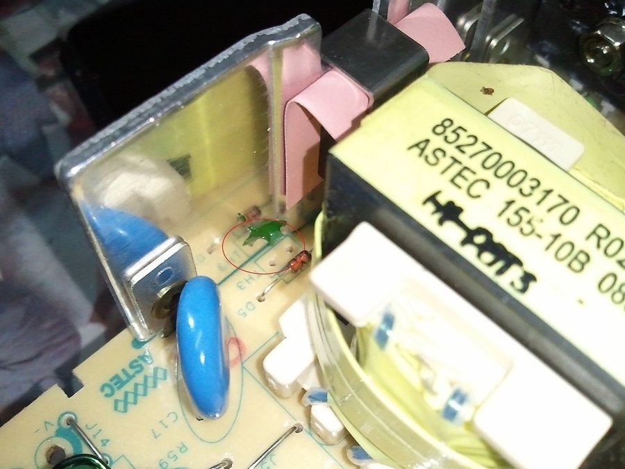

在本论坛购得0957-2093适配器两件,想用来做功放电源,串联成双电源前忘了电源220V输入是带接地线的,通电后发现有一个无输出了,应该是短路造成的故障。不知道这种情况一般会损坏哪些原件,请大侠支招。另外我曾经用两件松下24V2.5A适配器串联成正负电源给LM1875供电,效果很好,但采用本论坛的惠普0957-2262(32V/2A/220V两线输入)给LM3886供电,功放板没有输出(喇叭无声),量功放板电源电压为正负31.8V~31.9V,换成变压器供电又正常,不知何故,请动开关电源的坛友讲解一下。

如果电源共地相当于一个直接短路了,这个电源有短路保护,先拆成单只的重新测量输出电压,我的短路N次都只是保护,重新上电就恢复了。如果前级的保险没烧的话查后级的电路,主要查整流输出,如果输出的器件没问题查功率管

确实只有一只损坏了,拆开重新上电也无输出,高压部分的保险管是完好的,明天先按“fujiachun”说的 顺序检查一下吧,谢谢了

注意输入要先串入一只60-100W的白炽灯防止故障扩大

此电源的“地”与输出负极连在一起,所以需要断开“地”即可

    最近一直也没时间搞这个电源,今天有空又翻出来检查了一下,发现有两个二极管坏了,其他元件暂还没查出问题。其中一个是在两个高压电容正中间下面并排的两个二极管中靠里面的一个(编号Z2),断路了。另一个是功率管一脚上接的D5,不知道是什么型号,能用什么代替。没拍照,其中一个借用论坛的图片。 1112111451a6915705d3be98b6.jpg.thumb.jpg
