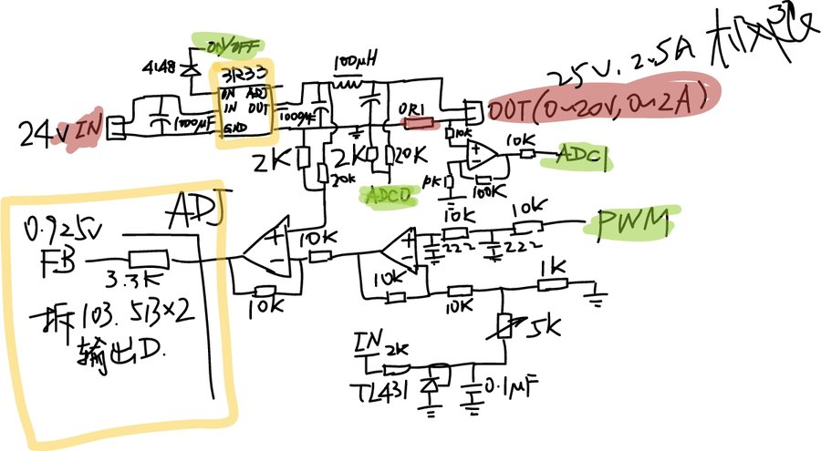

ios adobe idea,真的是用“手”。。。 proxy.jpg PWM路第二级运放正端采样电阻应该是2:10k,这样pwm 0~5的时候控制out 0~25v
当然,运放是双电源供电,没画

 楼主| 发表于 2012-7-26 12:16 | 显示全部楼层
呃,好像错了个电阻。PWM路第二级运放正端采样电阻应该是2:10k,这样pwm 0~5的时候控制out 0~25v

发表于 2012-7-26 13:35 | 显示全部楼层
我搞不明白怎么想那么复杂,本身kis 3r33这东西就不是什么高精度东西,波纹太大,还用单片机控制它,即使你后面用上万块钱的工业设备控制它,它都还只是kis 3r33。下面的懒得说了。

发表于 2012-7-26 14:11 | 显示全部楼层
实现了什么功能?
 楼主| 发表于 2012-7-26 14:13 | 显示全部楼层
我搞不明白怎么想那么复杂,本身kis 3r33这东西就不是什么高精度东西,波纹太大,还用单片机控制它,即使你 ...
wulishui 发表于 2012-7-26 13:36 https://www.yleee.com.cn/images/common/back.gif
   老哥别看不起这小白菜啊,您要是仔细看了mp2307的手册会发现很多设计令人点头的。   另外DIY说白了就是玩玩,自然不能用产品的眼光来评价,毕竟价格也是摆在那里。
   还有这个电路我可没说只能用3r33哦
 楼主| 发表于 2012-7-26 14:16 | 显示全部楼层
实现了什么功能?
国望堂 发表于 2012-7-26 14:11 https://www.yleee.com.cn/images/common/back.gif
   pwm控制3r33稳压输出,同时对实际输出电压电流采样,然后在算法里面做稳压限流应该就不难了吧
