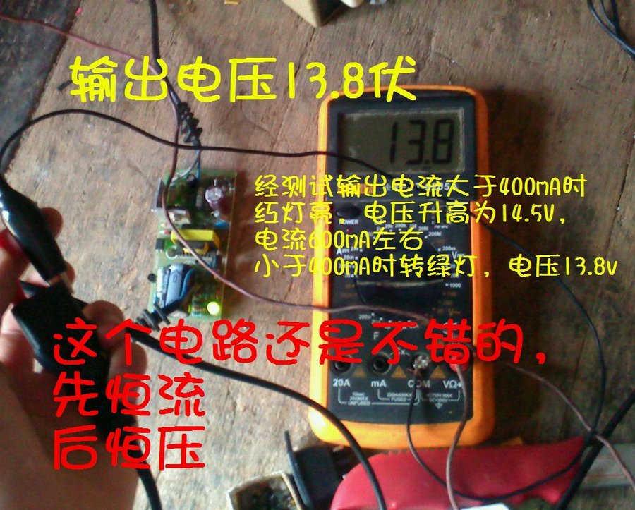

请教:这个电源输入47V也能工作?

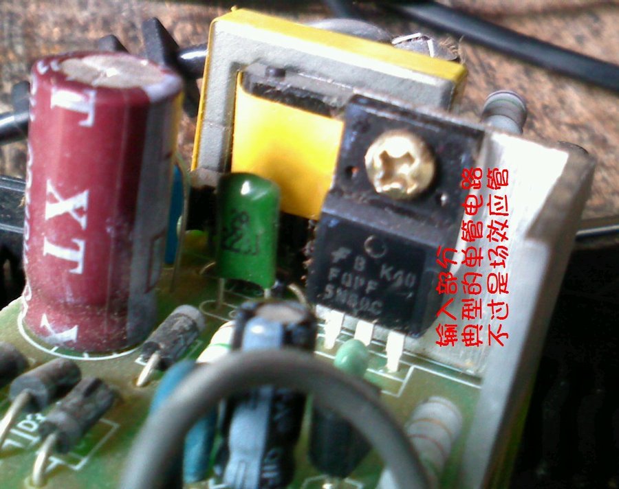

管子脚不对,我用套管错脚用的,哪个好点?

发表于 2012-7-31 23:12 | 显示全部楼层
    好多充电器都能的/
   我曾经用火车上的48伏电给手机充电。充电器就是平时220的充电器,根本不用什么转换稳压的
