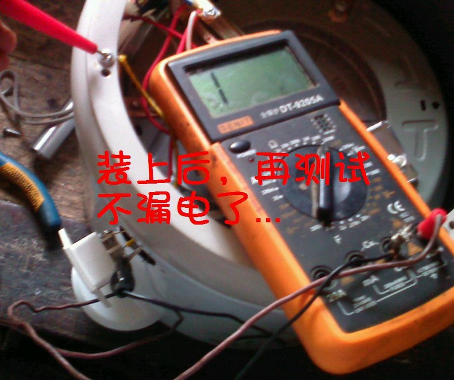

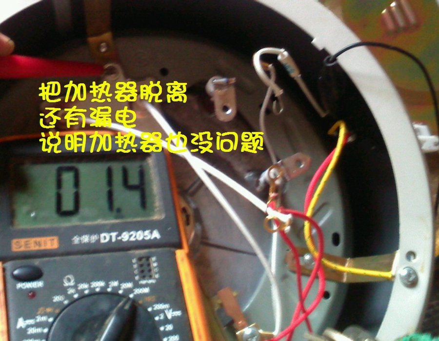

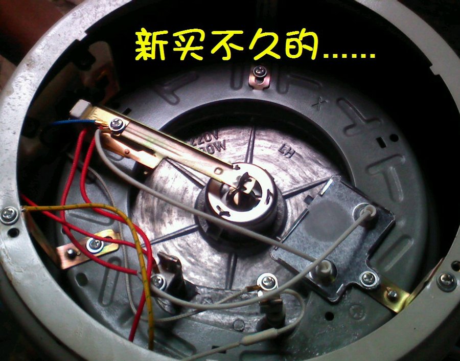

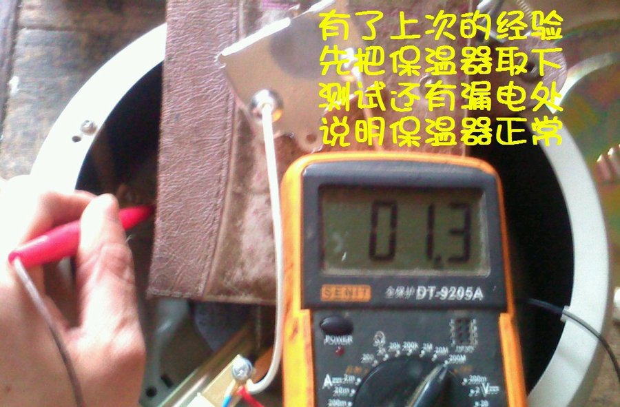

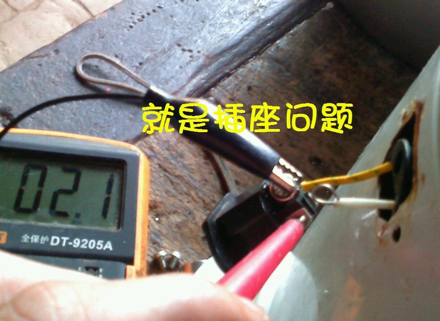

有图有真相,稍后上图。
 楼主| 发表于 2012-7-26 22:40 | 显示全部楼层
漏电溜达溜达溜达溜达

发表于 2012-7-26 23:14 | 显示全部楼层
恭喜中奖。不是进水了就是插座塑料里面含杂质。
发表于 2012-7-26 23:17 | 显示全部楼层
进水多了,塑料不好的,有过一个

发表于 2012-7-27 00:13 | 显示全部楼层
呵呵,漏电可不是用万用表测阻值就可以测出来的,需要耐高压测试。拿一般的电容说事吧,电容的电阻是很大的,但电压高了就会有漏电现象。一般家用电器都要通过5KV(或更高)的绝缘耐压测试才算合格
发表于 2012-7-27 00:53 | 显示全部楼层
LS是做技术的,LZ是做维修的,不一样。LZ明白LS说的,LS要做过维修,才能理解LZ的做法
