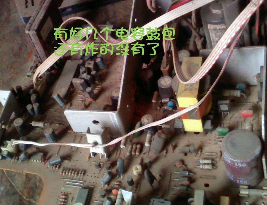

老师呀,俺是菜了点,但不是痴呆,教程改改。什么现象,什么原因都不说,还有,那个电容就这样穿着高跟鞋装机了吗?

1、这么脏的板子。
2、一次换那么多东西,这电视咋坏的啊?

看来高温的确是电解电容的天敌。建议社建买个ESR表,对分析电容相当给力。
