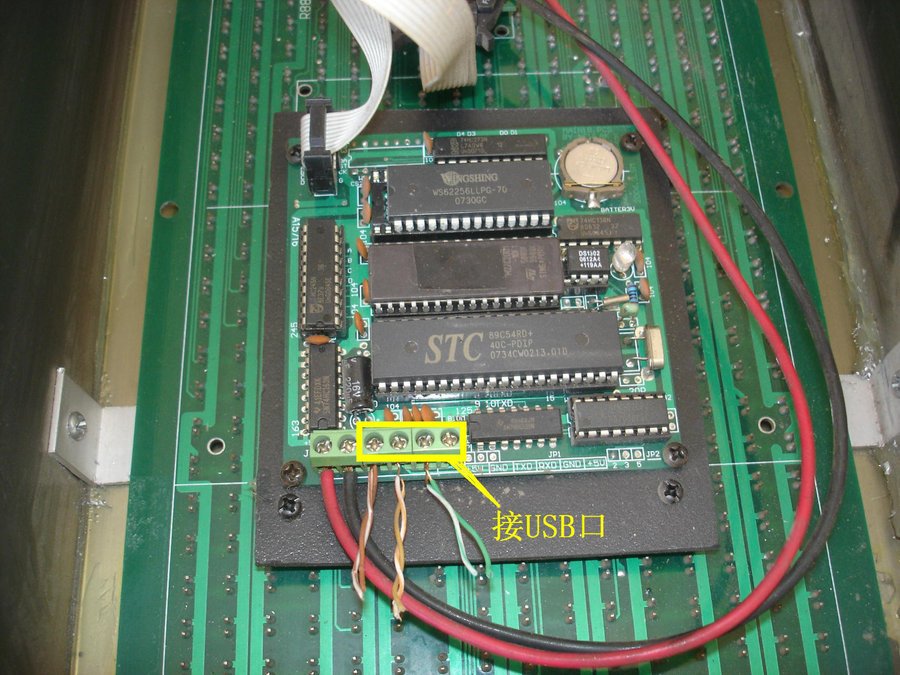

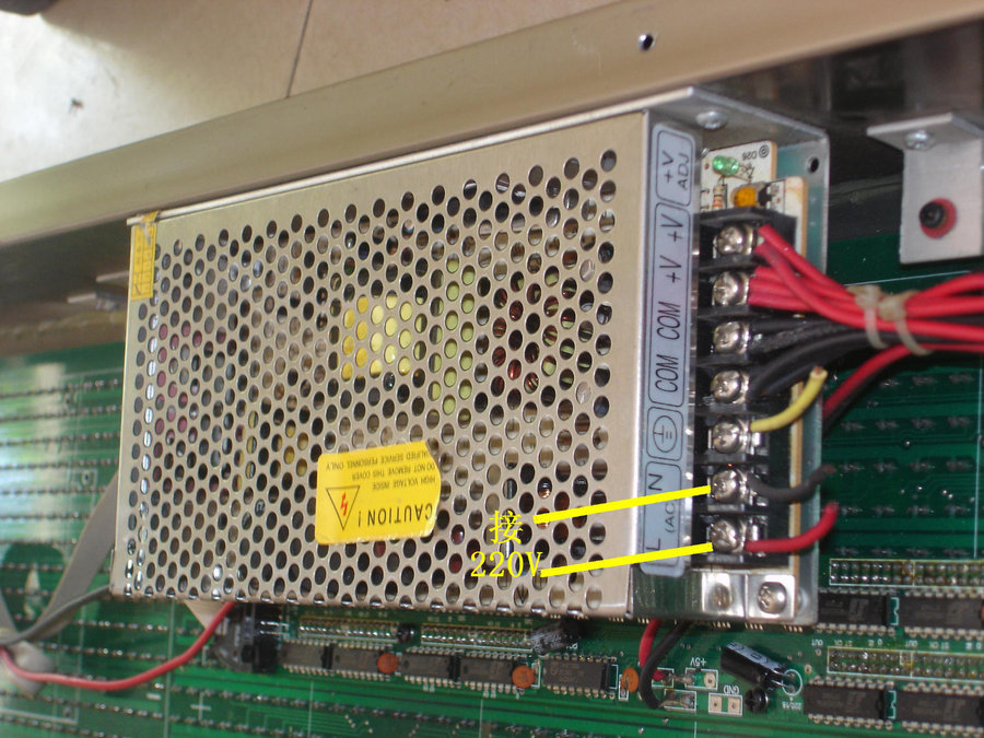

一款旧屏。2。4米长的。想让他正常输出。不知道以下步骤正确吗。
1)电源上的AC两脚接入220V
2)主板上的4脚接线柱直接和电脑的USB口直连
不知道是不是这样做。盼指点。还有如果需要改变字体和速度。不知道需要什么软件。谢谢
发表于 2012-7-27 15:46 | 显示全部楼层
如果用原控制卡的话,改字必须用原厂软件,但找到软件的可能性几乎为0,所以还是把控制卡换掉来的简单。

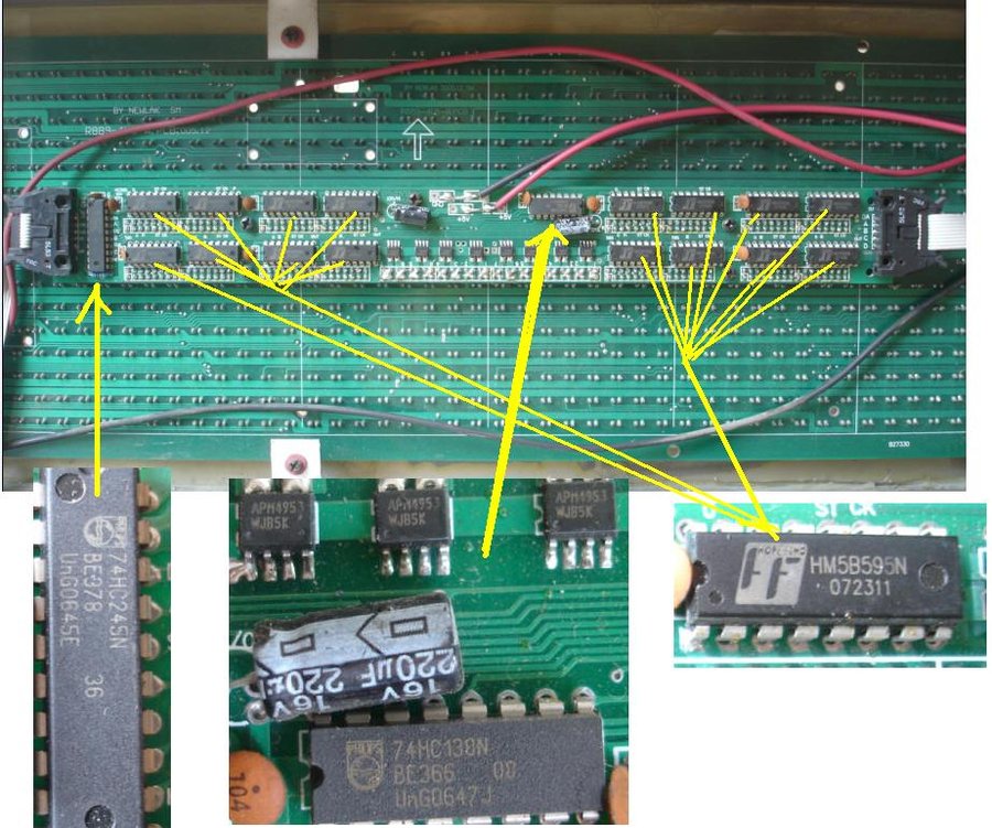

发表于 2012-7-27 21:53 | 显示全部楼层
楼猪给的资料不够全,只给出列驱动芯片,还有行扫描是什么芯片,那个控制卡是标准接口吗
发表于 2012-7-27 21:57 | 显示全部楼层

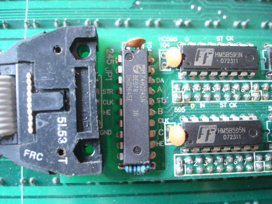

把那个长条状的IC很多的PCB上的IC型号全报一遍。
再把这个条状PCB有牛角座的那边拍个详图,那上边标注看着还比较清楚。

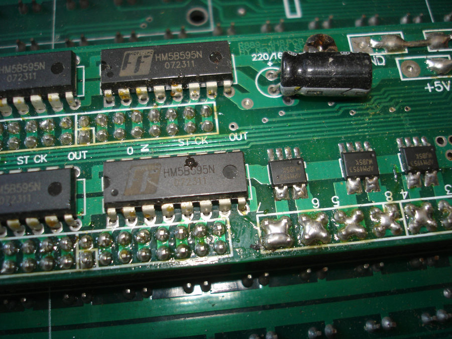

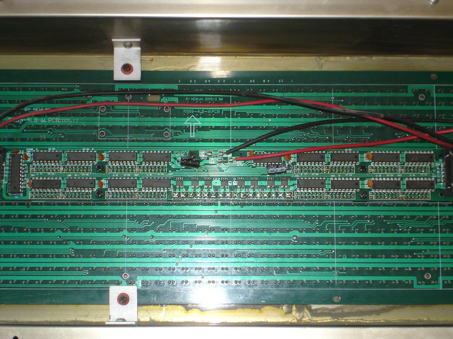

 楼主| 发表于 2012-7-28 11:39 | 显示全部楼层
多谢回复。已经重新拍了图片上传,麻烦再帮忙看看。谢谢
发表于 2012-7-28 12:09 | 显示全部楼层
这个屏应该是1/8扫的屏,总尺寸16*256,市面上大部分控制卡都可以用,只需要做一个转接线就可以了。
 楼主| 发表于 2012-7-31 19:10 | 显示全部楼层
请问版主。我个屏是不是只换正方形的控制卡就行了。那个长条状的PCB不用换。对吗。还有你说做一个转接线,是指做一个新控制卡和长条PCB连接线。对不?还有请问市面上的USB口的控制卡一般都适合我这个屏吗。版主有没有帮忙推荐的,多谢
