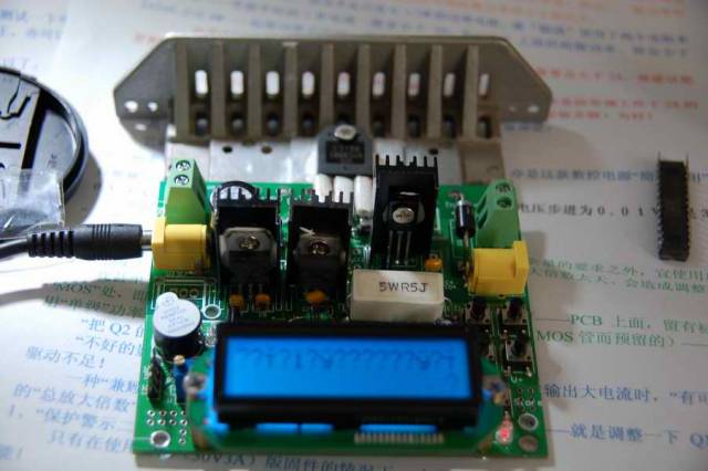

冯老师:今天把板子焊好了,通电后显示乱码,测M8供电5V正常,换了另一个m8还是乱码。不知道为什么。,YIJINGZHENGCHANG

发表于 2009-8-23 17:31 | 显示全部楼层
原帖由 tsmawa 于 2009-8-23 16:40 发表 https://www.yleee.com.cn/images/common/back.gif
记得前面有帖子,讨论过“乱码”现象的;
不记得是哪个帖了?我一时想不起怎么处理的了——记性不行啦!
我们再一起找一找!
原帖由 tsmawa 于 2009-8-23 17:05 发表 https://www.yleee.com.cn/images/common/back.gif
另外R36用不用焊?我查了您以前的发图好像是5.6K的,现在套间里好象没有这个电阻。我找了一个5.1K的焊上了
这个R36是电流检测ADC端的输入保护电阻,必须接入——否则电流检测ADC端的输入回路,就“不通”了!
这个R36的阻值,要求并不高——M8的ADC端的输入阻抗很高——几K都无所谓的。
 楼主| 发表于 2009-8-23 17:40 | 显示全部楼层

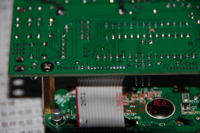

晕,惭愧。我把1602给焊短路了,用放大镜才找到有个锡丝搭上了。现在一切正常了。多谢冯老师。

能否说说,1602“哪里”有个锡丝搭上了?
以便其他有类似故障的情况下,参考.......仅仅是“参考”!
 楼主| 发表于 2009-8-23 18:37 | 显示全部楼层
原帖由 无锡风 于 2009-8-23 17:48 发表 https://www.yleee.com.cn/images/common/back.gif
刚才,我才找到“类似”的帖子——而类似的故障,不同的起因.......
“千变万化皆天机”?!
以便其他
今天丢手艺了,惭愧。
